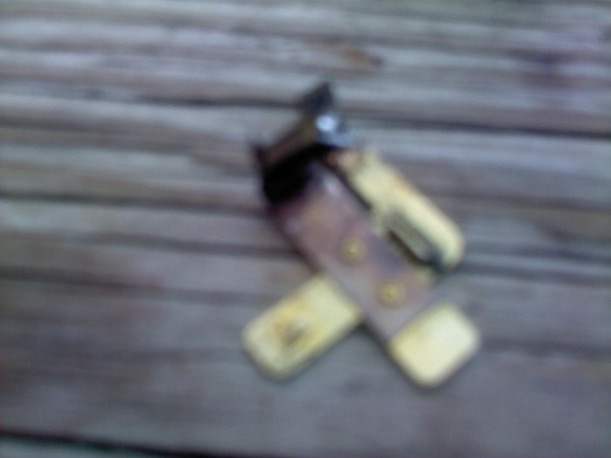

Ma gandeam ca poate sa fie cu totul pe acea lamela de cupru
nu este problema sa micsorezi carbunele ,problema este cum poti lipi acel carbune care trebuie sa aibe si contact bun

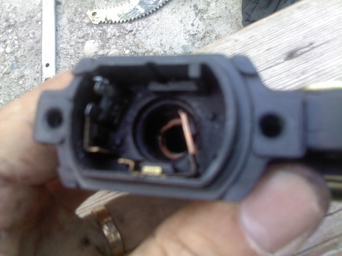

Poti sa pui o poza cu ..motorasul, portperiile ?
nu se vede bine
Daca vhiar vrei si nu gasesti, poti sa te bagi sa schimbi ansamblul portperii. Daca te pricepi...

Lamela care era carbunele sa rupt apoi am facut din o foita usor laminata otelita , a functionat motorul foarte bine in ambele sensuri la incercarea fara macaraua pusa apoi la montarea pe macara a functionat de cateva ori si gata sa oprit. Deci trebuie aceste peri (carbuni) sa fie originali sau cat decat aprope,lamela daca este prea moale nu se atinge pe rotor sau daca este prea tare se uzeaza imediat perile, Este nasol ca trebuie sa schimbi tot motorul pentru niste peri care costa nu mai mult de 10 lei
Ziceam sa pui un platou cu 2 portperii, scos de pe un motoras oarecare.
este montat la loc ca altfel cade geamul ,decamdata nu am timp sa-l desfac ca am alte treburi pe acasa dar am sa mai vad cum se poate face daca nu sunt nevoit sa cumpar un motoras
