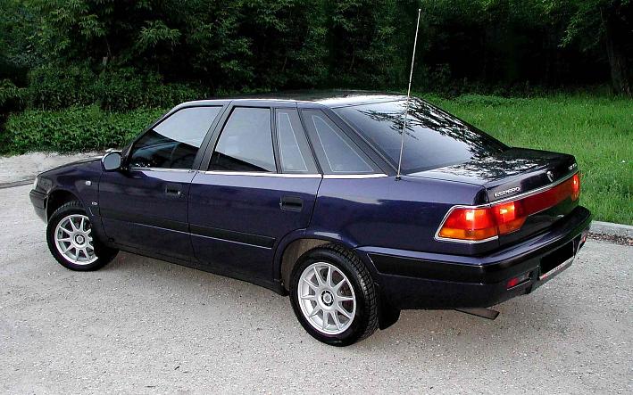

Esperache: cred ca varianta 205/50/R15 e cea mai plauzibila din cate imi dau seama. La 17 deja cauciucurile costa mai mult si cred ca exista si riscul ca atunci cand incarc masina putin sa imi atinga de tabla ... au mai fost discutii de genul asta pe aici

giungiu2k : scuze omule, eu de-abia acum am vazut ce masina ai, Cielo nu ? Pai la tine nu merg decat 195/50/R15; mii de scuze eu am crezut ca ai Espero, tocmai din acest motiv ti-am postat poze cu espero.
