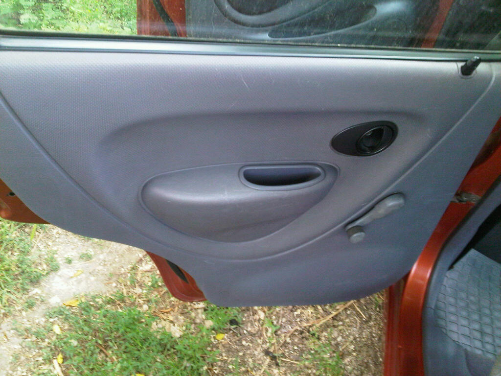

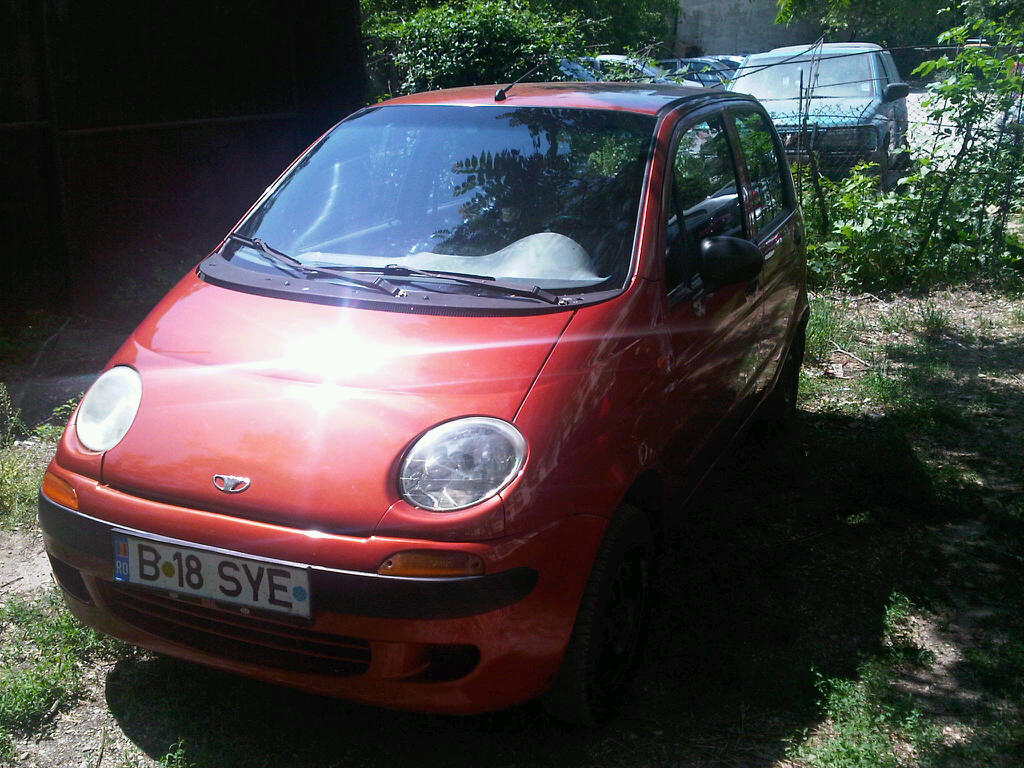

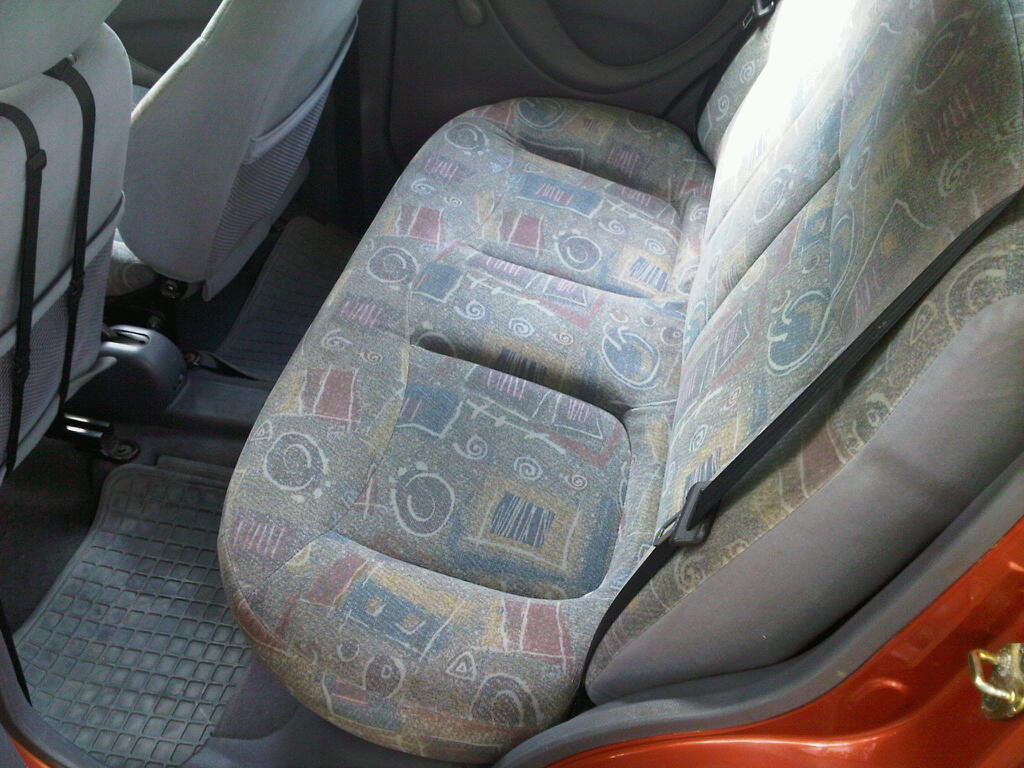

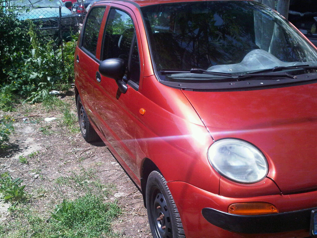

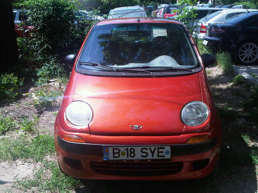

Cateva poze inainte (luate din anunt):

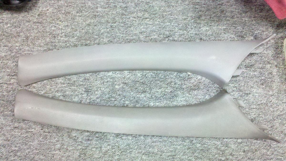

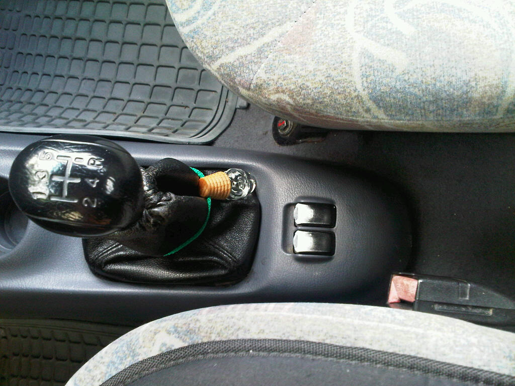

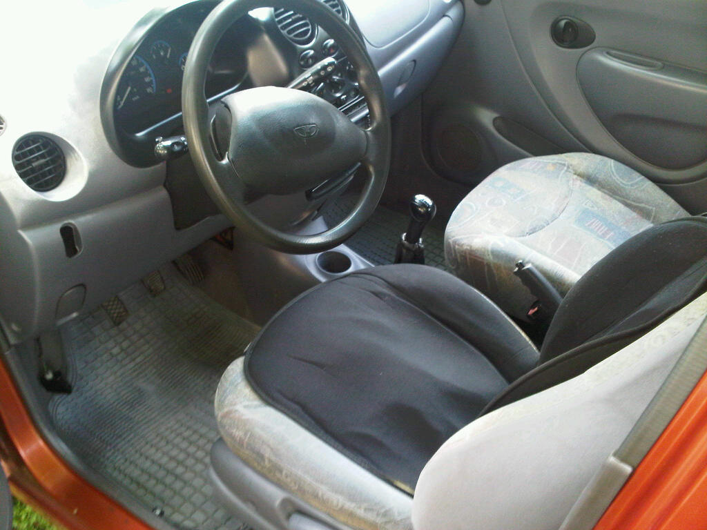

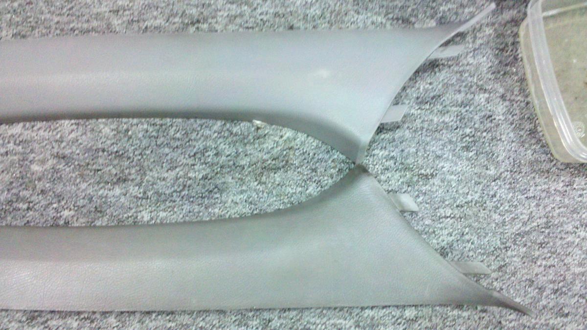

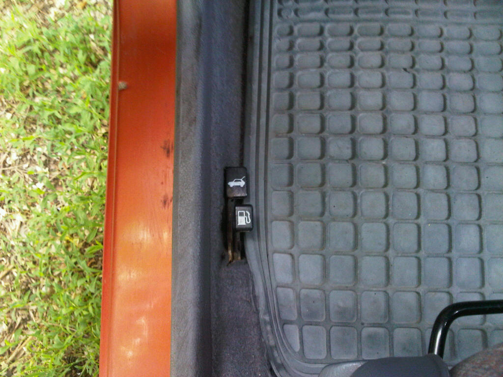

Mai sunt destule de facut, pana atunci cateva poze din timpul restaurarii:
post-4287-0-36740400-1353328588_thumb.jpg post-4287-0-83872500-1353328603_thumb.jpg
post-4287-0-44847800-1353328649_thumb.jpg post-4287-0-94770300-1353328664_thumb.jpg
Pana acum costul reparatiilor m-a dus undeva la 1000RON. Vedem cat ma va costa tinichigeria in primavara... Pana atunci sper ca voi da doar bani pe benzina :D .
