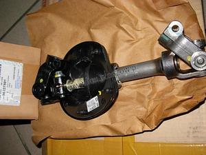

Salut,
Dupa cum spune si topicul, intentia mea este sa dezvolt o metoda de reconditionare arbore intermediar coloana directie pentru Nubira 2 - cod GM 96337591
Cred ca nu sunt singurul care este iritat de pretul fenomenal ale acestei piese - minim 400 de lei precum si de durata de viata scazuta.
Din cate am vazut, asta este una dintre marile bube ale acestui model.
Daca totul merge OK, o sa postez un tutorial.
Intentia mea este sa inlocuiesc doar partea de articulatie cardanica care intra in axul casetei de directie, din cate stiu articulatia din interior nu se uzeaza sau se uzeaza foarte rar.
Lucrez in domeniul constructiei de echipamente pentru industria alimentara si sunt sigur ca pot gasi la furnizorii mei articulatii cardanice asemanatoare, noi la un pret decent si poate mult mai bune din punct de vedere calitativ.

Am facut si eu un transplant din asta pentru arborele MOSului (Reperul cred ca este acelasi !) Pot sa iti spun ca, sub sudura, vei gasi un ax cu caneluri.
Clar este un arbore canelat. Poate ne dai mai multe detalii despre operatiune. Pe interior nu are sudura?
Articulatia de unde ai procurat-o?
Din pacate vestile nu sint chiar asa de bune :) . Articulatia a provenit de la un alt arbore, un arbore recoltat de pe o Leganza cu volan pe dreapta. Asta a fost motivul pentru care nu l-am putut monta direct. Tot din cauza asta am fost nevoit sa "scot" doua articulatii.
Pe interior nu este nici un fel de sudura. Cu un flex si cu putina atentie se taie sudura de jur-imprejur fara a afecta axul. Este foarte importanta montarea pe pozitie corecta, in caz contrar volanul va sta strimb si va fi necesara ajustarea acestuia din partea superioara (demontat volan, repozitionat, etc).
