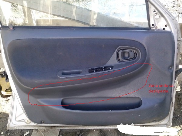

Salutare, am nevoie de un sfat privind reparatia unor fete de usi. Mai exact se pare ca dupa un timp se dezlipeste materialul acesta sintetic de cartonul presat pe care este lipit.
Cum as putea sa il lipesc ?
Dupa parerea mea, mare lucru nu se poate face intrucat plasticul a "intrat la apa" si nu mai poate fi intins astfel ca sa fie posibila lipirea. Acelasi fenomen se manifesta si la bordurile mai vechi si "incercate" la agresiunea agentilor externi. Singura varianta pe care o intrevad este recolantarea cu un alt material.
Se poate :) . Cu grija si cu un feon responsabil. Presupune dezlipirea intregii zone afectate, intinderea graduala cu ajutorul feonului si relipirea cu un adeziv sanatos.
Am luat un adeziv bun, la spray, din Dedeman. E vreo 40 si ceva de lei tubul, adezivul in sine e bun, ce nu-mi place e duza care "scuipa" cam dubios, dar te descurci, cu grija sa nu dai si pe langa.
Desfaci fata de usa, dai cu adeziv pe ambele parti (si carton, si vinilin), lasi 5-10 minute sa se usuce putin si dupa aia le lipesti.
Mda se pare ca nu se pot relipi fara urme. Pana acum nu am reușit mare lucru iar sa desfac tot materialul este un chin complet, deoarece se rupe buretele care este intre vinilin si cartonul acela dur. Mai studiem. Adezivul gasit este SikaBond AT Universal, este foarte bun în sensul ca face priza imediat si nu se desface.
Edited by George_Paraschiv
Da, dar fiind un mastic nu va fi simplu de intins pe toata suprafata. Produsul este bun, dar nu cred ca e bun si ptr aplicatia asta. Mai degraba un adeziv la spray, Sika nu are asa ceva.
Cel mai potrivit este sa puneți pielea peste materialul deja existent și sa l prindeți in capse pe spate sau chiar prenadez, pt a fi mai confortabil
