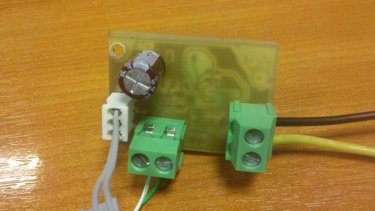

Montajul este pur si simplu un comutator (facut cu tranzistor MOS) pus in serie cu firul care duce la pinul 7, comandat de senzorul de lumina. Pe pinul 7 intr-adevar vine semnal PWM parca de la ISU (Inteligent Switching Unit). Vroiam sa ma uit si eu la semnal, dar am desfacut bordul de prea multe ori si sunt maniac cu greierasii, asa ca va las pe voi :P

Am atasat schema, cablajul si silk screen-ul (locul de amplasare al componentelor) in format pdf pt cine vrea sa faca modulul. pdf-urile sunt scala 1:1, deci doar printati pe folie A4. Cine a mai facut cablaje in principiu ar trebui sa il poata realiza bazandu-se pe pdf-uri si pe poza cu placa populata (conectorii si condensatorul C1 de 100uF sunt amplasati pe o partea, cablajul si piesele SMD sunt amplasate pe cealalta parte).
Daca aveti nevoie de informatii suplimentare va rog sa imi scrieti aici si incerc sa va lamuresc.

Edit: Am modificat schema de pe daciaclub ca sa mearga pusa in serie cu firul care duce la pinul 7. Daca nu tie frica sa tai firul de la pinul 7, nu prea ai ce sa strici. Montajul se poate face cu usurinta pe cablaj de test (pregaurit, cum e in filmuletul cu prototipul) fara a fi nevoie de corodare si alte cheltuieli. Daca il face cineva, atunci sa dea un feedback. Costul montajului nu ar trebui sa sara de 10-15RON daca se cumpara senzorul indicat de cei de pe daciaclub sau sub 2-3RON daca se foloseste un senzor recuperat dintr-un mouse cu bila.
