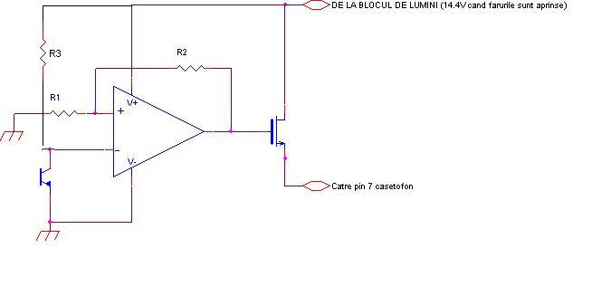

Edit: Cu tensiune variabila nu cred ca merge, ar trebui ceva de genul ON-OFF, cel putin asta am vazut eu cu multimetrul. Atasez si schema de principiu - fototranzistorul cand este lumina trage la masa pinul "-" al comparatorului care mai departe comanda pe OFF un switch facut cu tranzistor MOS (trebuie sa fie PMOS, nu NMOS ca in schema). Deci cand e lumina semnalul de 14.4V de la blocul de comanda lumini nu ajunge la pinul 7.
Cand nu este lumina R3 trage pinul "-" al comparatorului sus, deci acesta va da la iesire 0 logic, deci tranzistorul PMOS va fi deschis si dimmerul va functiona. Ca schema sa mearga cum trebuie probabil mai trebuie adaugata o rezistenta serie cu fototranzistorul astfel incat tensiunea pe pinul "-" al comparatorului sa fie la un nivel civilizat de cativa volti.

Am facut ieri primul prototip bazat pe schema mea si l-am testat in laborator. Merge bine, insa trebuie sa schimb niste tranzistoare cu unele mai robuste (am reusit sa prajesc o piticanie de PMOS SMD). Am folosit pentru inceput un fototranzistor dintr-un mouse cu bila. Partea buna e ca nu m-a costat nimic. Partea proasta este ca are filtru de infrarosu, deci nu e prea sensibil la lumina naturala. O sa incerc sa ii dau jos filtrul. Dupa ce finalizez schema o postez aici cu tot cu numele componentelor folosite si poze cu realizarea practica.

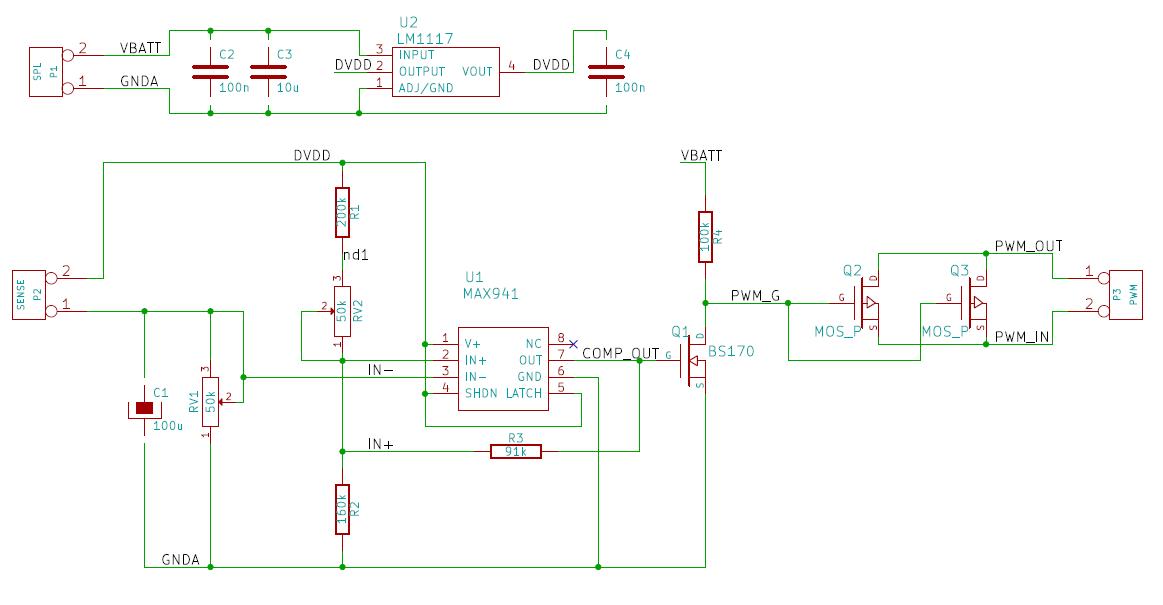

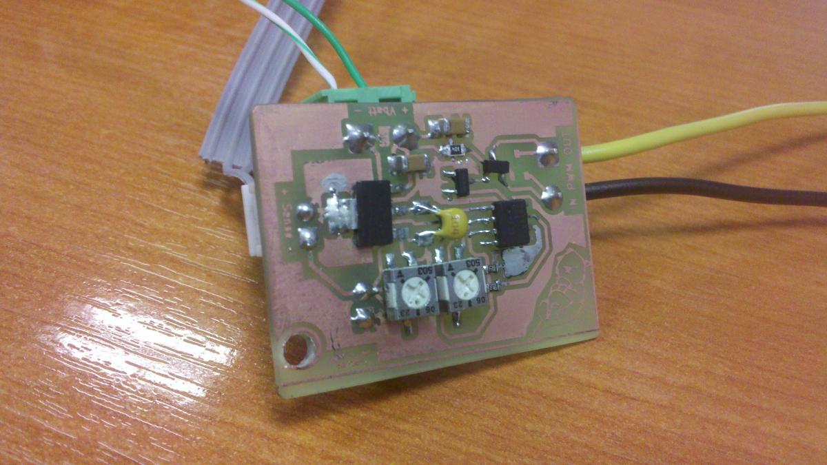

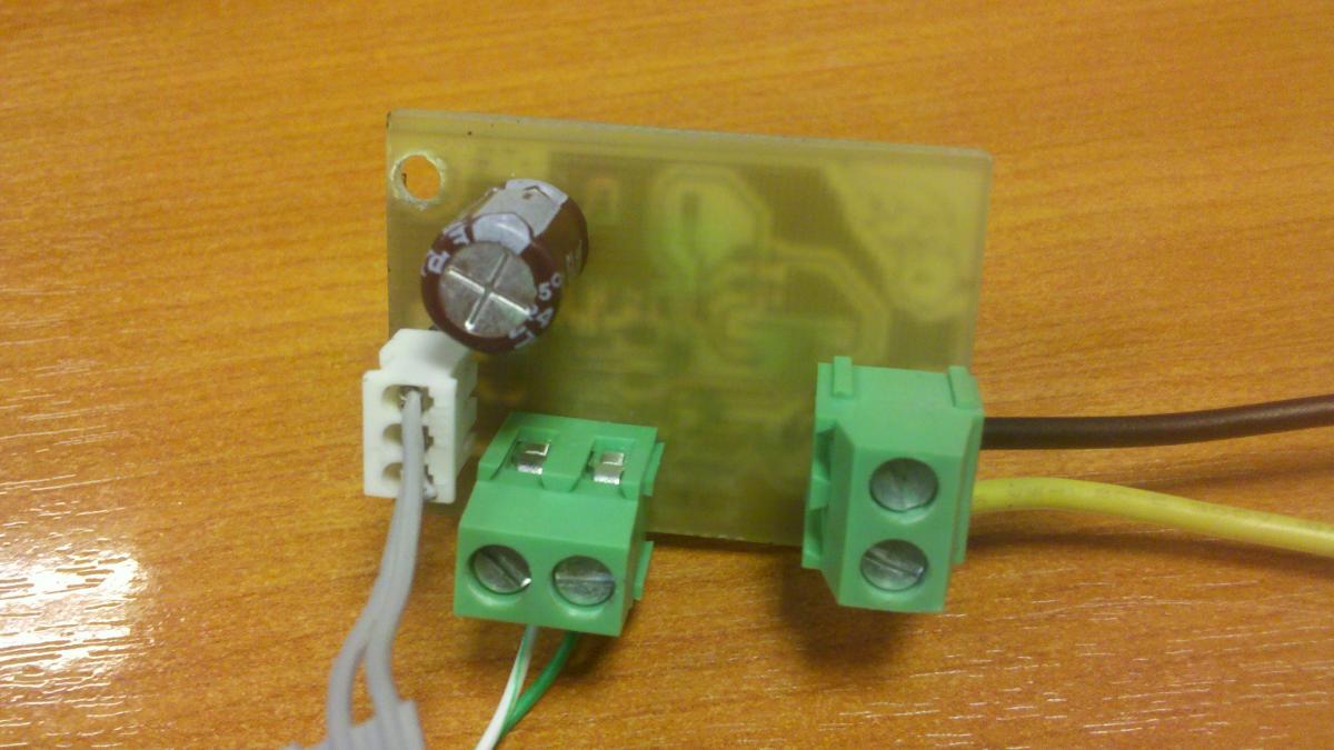

Salutare,
Am fost in concediu saptamana trecuta, asa ca abia azi am finalizat proiectul. Am atasat schema si poze cu realizarea practica. Cablajul l-a facut un coleg care are toate sculele necesare (masa de expunere, fotorezist si toate cele) si are majoritarea componentelor de tip SMD.
post-4287-0-17559500-1347966423_thumb.jpg post-4287-0-15782500-1347966757_thumb.jpg
Pentru aplicatii de putere gen DRL (aprindere faruri cand e lumina afara, se leaga in paralel cu comanda de pe maneta de langa volan) se mai adauga inca un inversor facut cu Q1 (BS170) si R4 (100k) si se inlocuiesc tranzistoarele Q2 si Q3 cu ceva mai potent - 5-6A (la mine Q2 si Q3 duc 100mA fiecare fara sa se incinga deloc). Normal ca finalele (Q3 si Q4) trebuie puse pe radiator in acest caz.
Zilele urmatoare montez pe masina modulul si postez si un filmulet cu functionarea.
Numai bine!

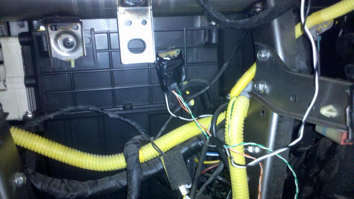

Azi am montat modulul pe masina. Momentan 2 poze cu locul unde am montat senzorul (este pus in interiorul ceasului) si cu amplasarea modului si conexiunile la mufe.
post-4287-0-05076200-1348499861_thumb.jpg post-4287-0-49819100-1348499869_thumb.jpg
Conexiunile sunt:
1. Alimentare - ACC IN (pinul 16 de la unitatea audio, mufa cu 16 pini),
2. Masa - GROUND (pinul 9 de la unitatea audio, mufa cu 14 pini)
3. PWN IN si PWM OUT se leaga in serie (se taie firul si se intercaleaza modulul) cu firul care duce la pinul 7 al mufei cu 14 pini (semnalul se numeste PWM+)

- Amplasarea in ceas este cu siguranta perfecta din punct de vedere estetic (in poza este in coltul dreapta sus, langa butoane), insa lumina ajunge mai greu acolo, deci la umbra el crede ca e intuneric si activeaza dimmerul (conecteaza semnalul PWM la unitatea audio). Ramane sa mai fac niste teste de calibrare, oricum odata ce "i-am dat soare" senzorul se activeaza si displayul se aprinde la maxim.
- Raman la ideea ca amplasarea pe bord e cea mai buna, important este sa fie undeva unde nu se vede urat

Insa am o intrebare: montajul asta nu furnizeaza un PWM variabil la iesire, sau nu am inteles eu bine?
Interesant ar fi de vazut daca un PWM cu duty-cycle variabil ar duce la variatia intensitatii luminoase in functie de lumina ambientala din habitaclu (notatia de PWM+ de pe pinul 7 al mufei cu 14 pini acolo ma duce cu gandul).
