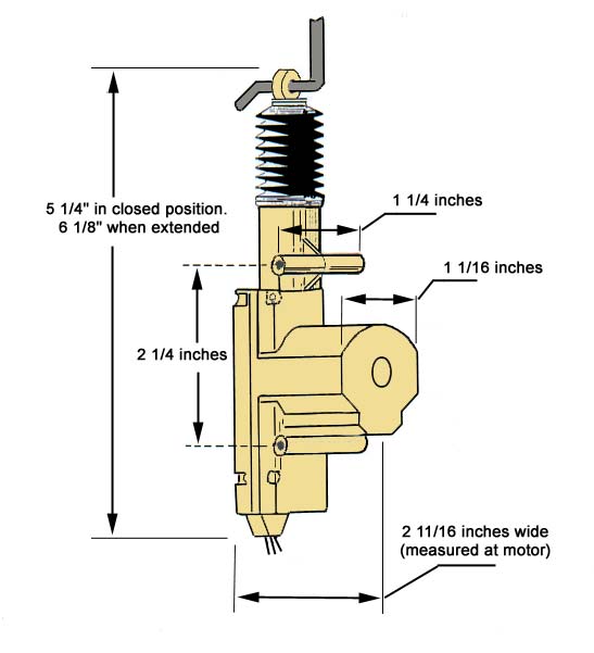

Problema mea este urmatoarea:
In fiecare iarna, cum scade temperatura sub 0 grade, actuatorul (principal/5 fire) de pe partea soferului ingheata.
Initial am dat vina pe incuietori blocate/broaste blocate, dar in aceasta iarna am demontat fata usii si am constatat ca de vina este actuatorul.
M-am saturat sa tot schimb la actuatoare modelul din imagine.
Am vazut ca la unele modele de masini actuatoarele au un orificiu de scurgere anti-condens.
As dori daca poate cineva sa-mi ofere o sugestie ce sa fac pentru a evita inghetarea actuatorului sau sa-mi recomande un model de actuator cu orificiu de scurgere anti-condens.
Multumesc frumos.

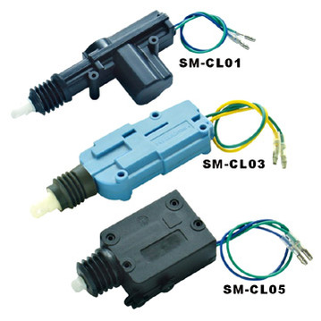

Intre timp tot mai caut un actuator cu 5 fire, alt model decat cele care se monteaza cand iti pui alarma...
Modelul asemanator cu CL01 se gaseste la noi pe toate drumurile.
Eu caut ceva asemanator cu CL03/CL05 (cu 5 fire).
Am reparat inchiderea centralizata la un Ford Sierra mai de mult si motorasele de usa sunt mult mai mari de exemplu si au un sistem mecanic de protectie la blocare
Am mai aflat ca ceea ce caut eu se numesc motorase "Heavy Duty"

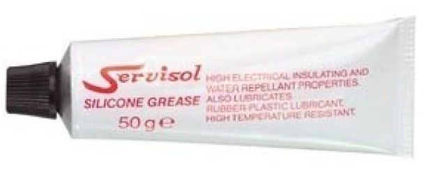

[...] Pasta alba de la magazinele de electronice se foloseste pentru imbunatatirea transferului termic intre diverse componente [...] nu are calitatile specifice vaselinei siliconice la care ne referim aici, ba chiar din contra, este usor abraziva si se intareste intru-un timp destul de scurt.
Exista in magazine si pasta pentru transfer termic sub denumirea incorecta de "vaselina siliconica", insa diferentierea se poate face pe baza proprietatilor specificate, a recomandarilor de utilizare si mai ales a gramajului (pasta de transfer termic are 2-5 grame/vaselina siliconica are de obicei zeci de grame)
Referitor la vaselina siliconica am gasit o imagine de produs in care se vede inteligibil "Water Repellant". Teoretic ar trebui sa fie ce trebuie cel putin pentru evitarea condensului din motorase, avand in vedere ca sunt capsate si etanse, cu exceptia partii de mobile din parta de sus care actioneaza tijele.
Am atasat imaginea.
Edited by butysoft
La asta m-am referit ! Cunosc om care a cumparat asa ceva si a fost tare dezamagit (dar si sceptic) atunci cind am incercat sa-l conving de faptul ca, daca ar folosi asa ceva, mai rau ar face ...
Multumesc frumos Salex. Sper ca si celailti care citesc acest post sa aiba mare grija ce folosesc.
