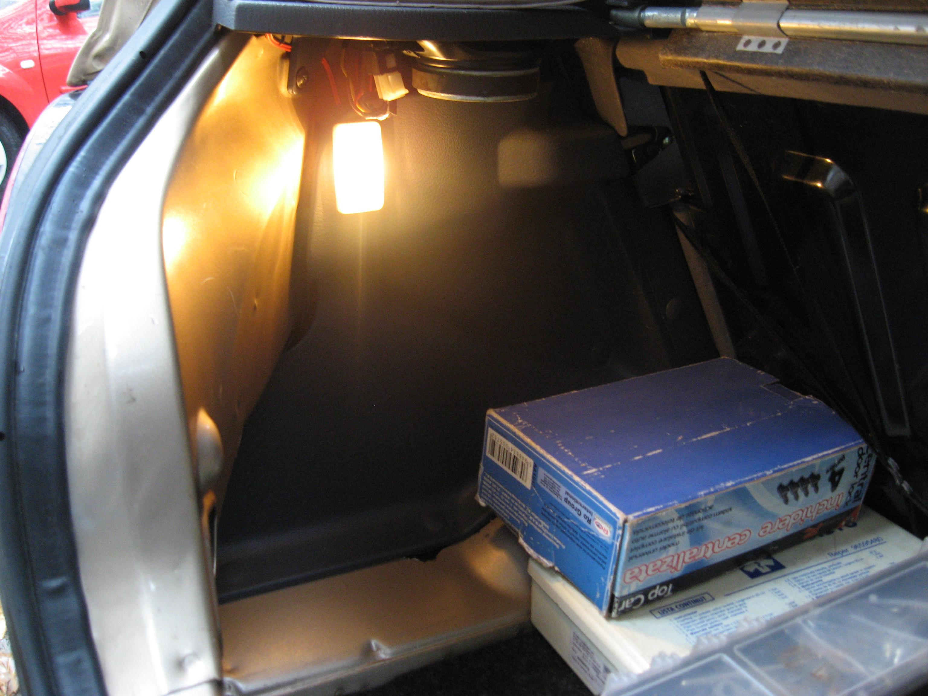

11) lampa iluminare portbagaj la deschidere hayon (de Dacia)

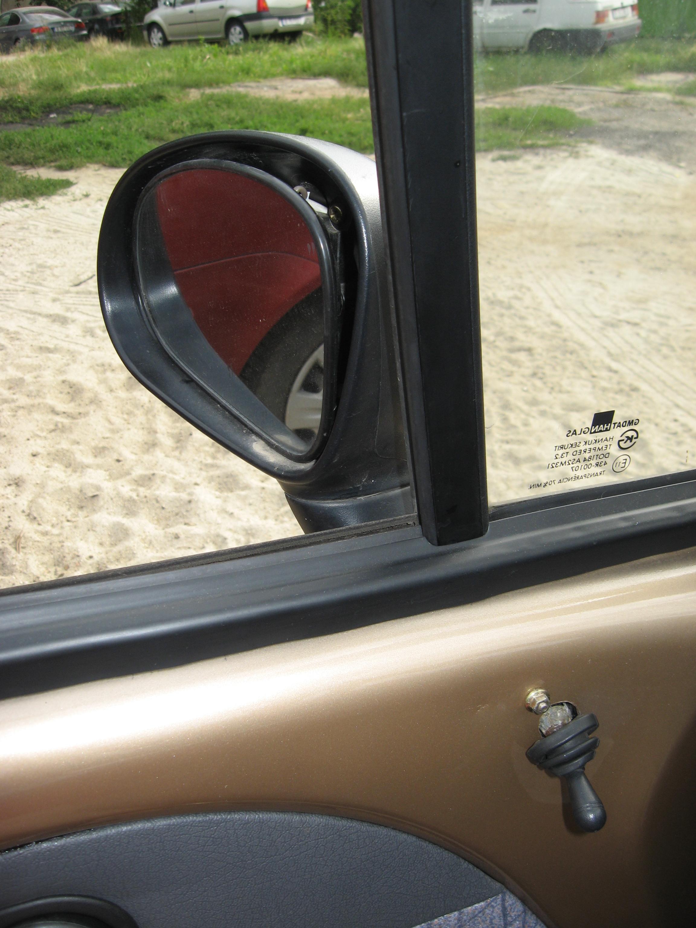

14) oglinzi cu reglare manuala din interior (original Matiz)

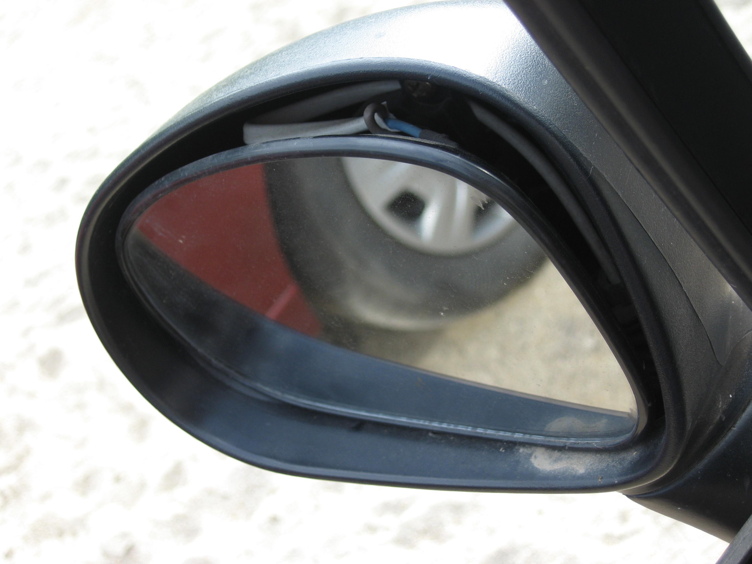

15) oglinzi incalzite (folie rezistenta de Seat)

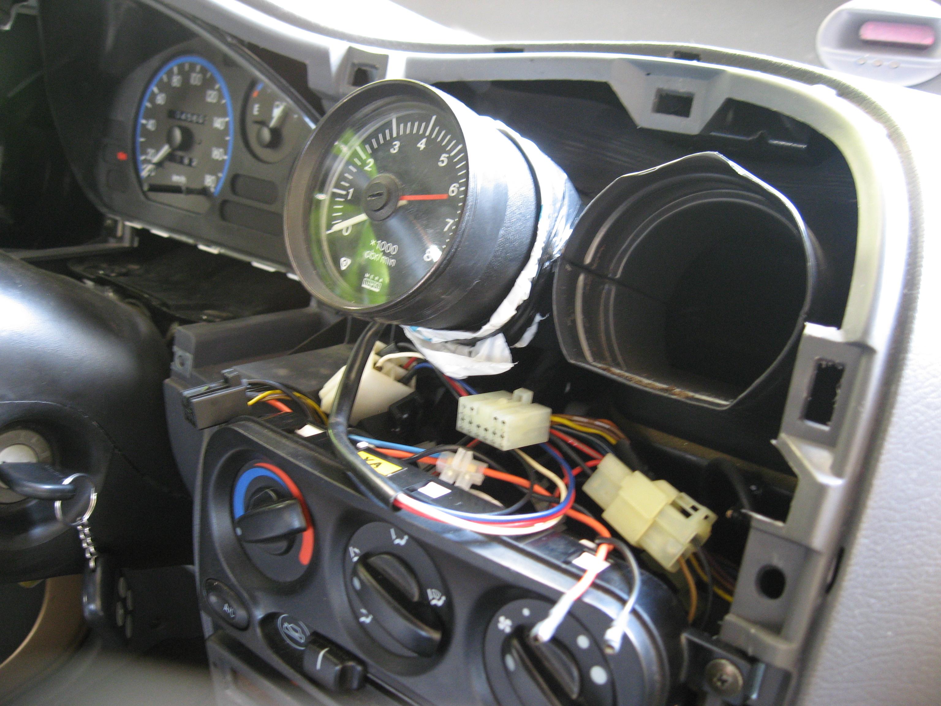

17) turometru Mera Lumel MS2 (de Fiat 125p)
vezi si topicul http://www.gmclub.ro...post__p__524254.
Dupa calibrarea, turatia maxima indicata in mers (treapta a II-a) este > 6200 rpm, turatie la care intra limitarea electronica. Viteza este > 70 km/h.

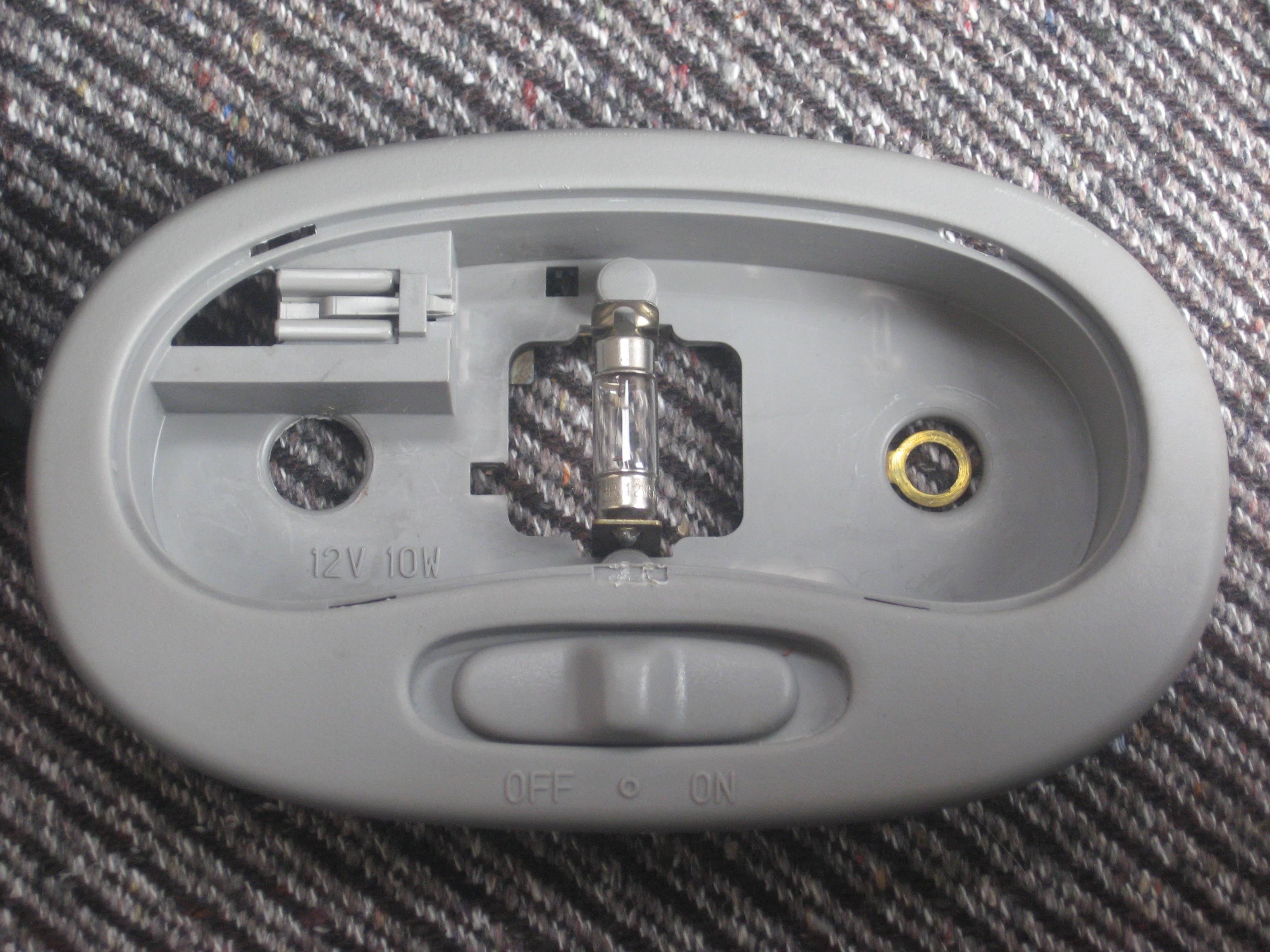

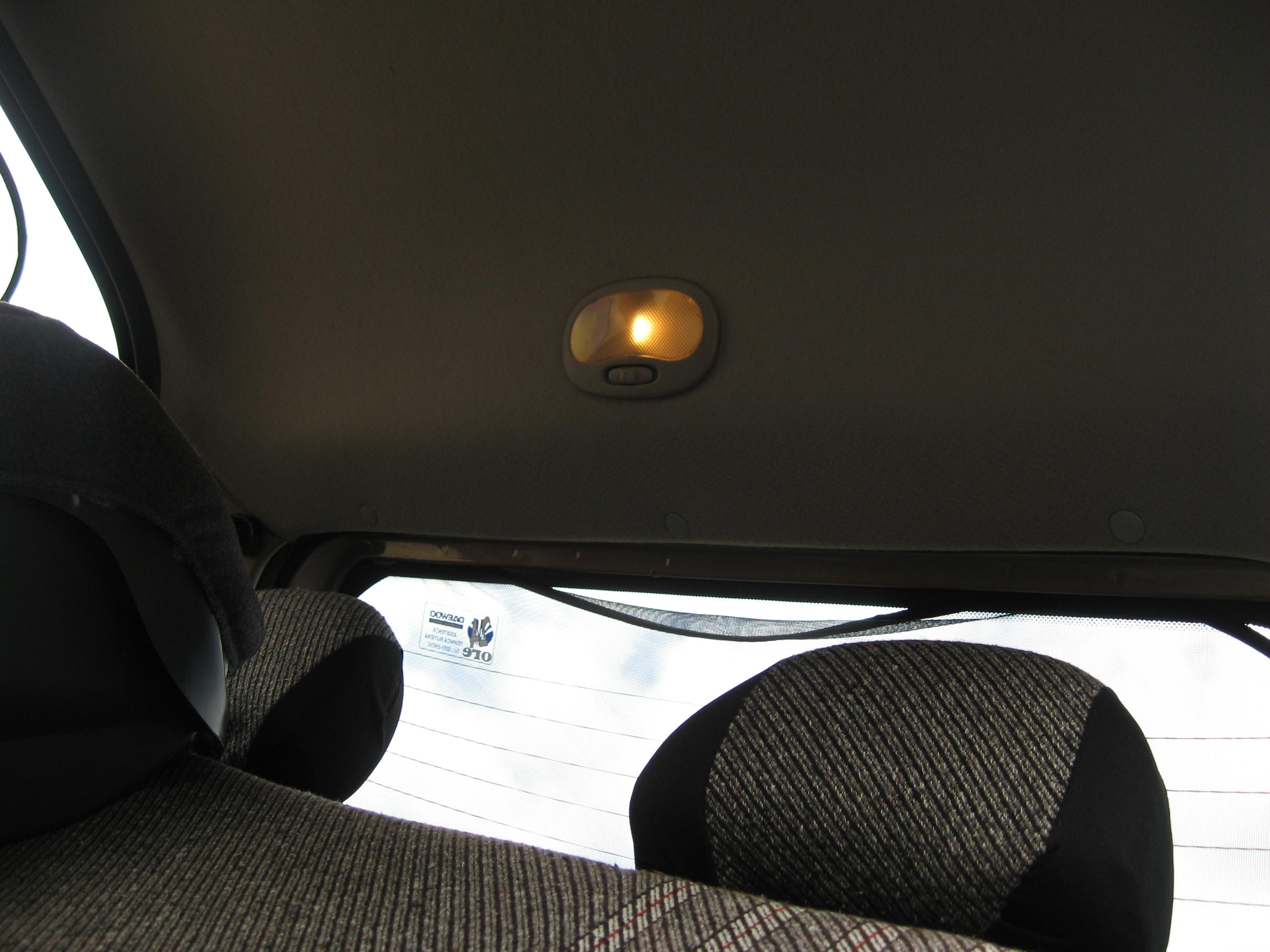

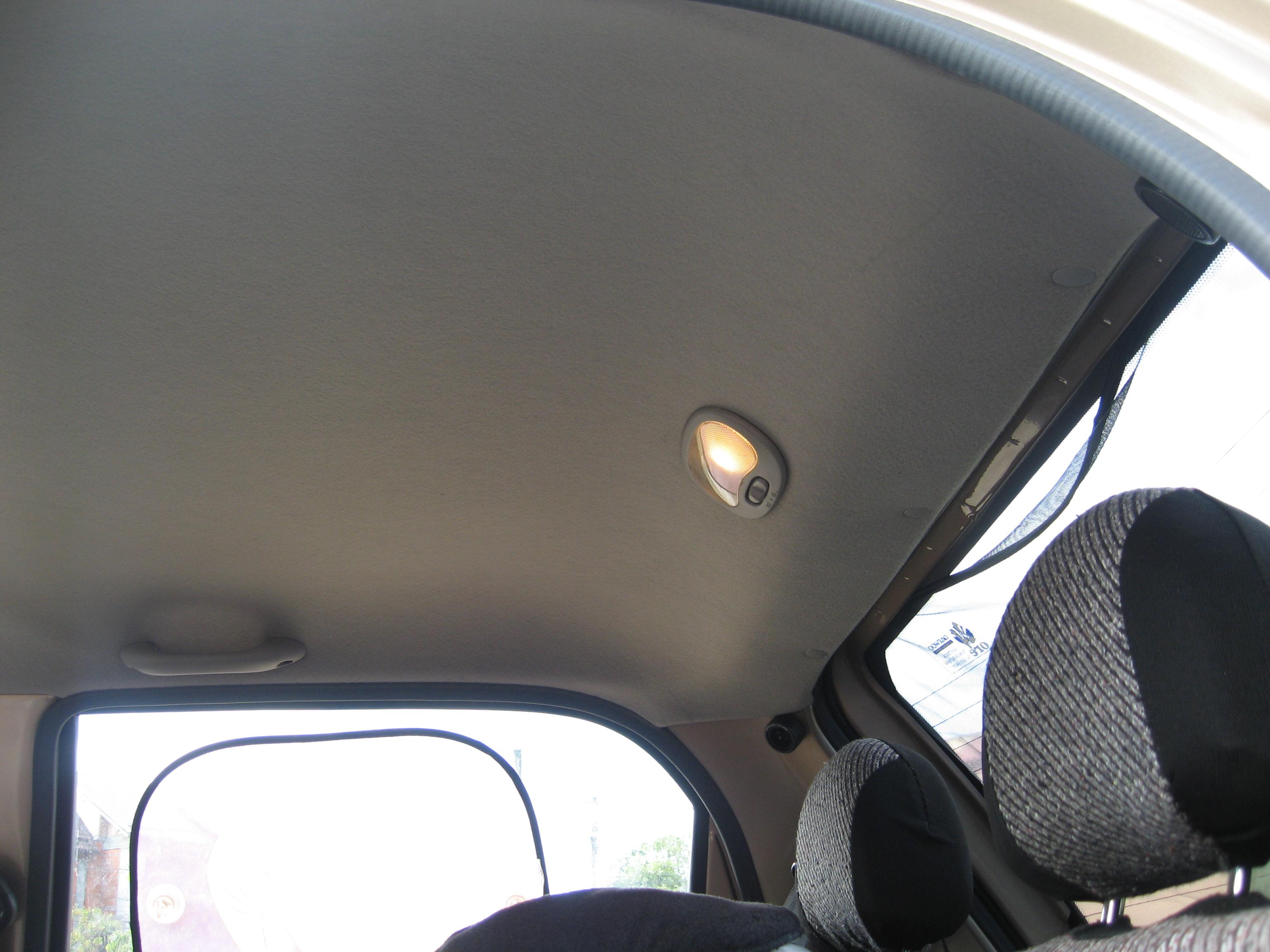

20) plafoniera spate (de Matiz)
vezi si topicul http://www.gmclub.ro/forum/index.php?/topic/18310-imbunatatiri-matiz/page__view__findpost__p__519274

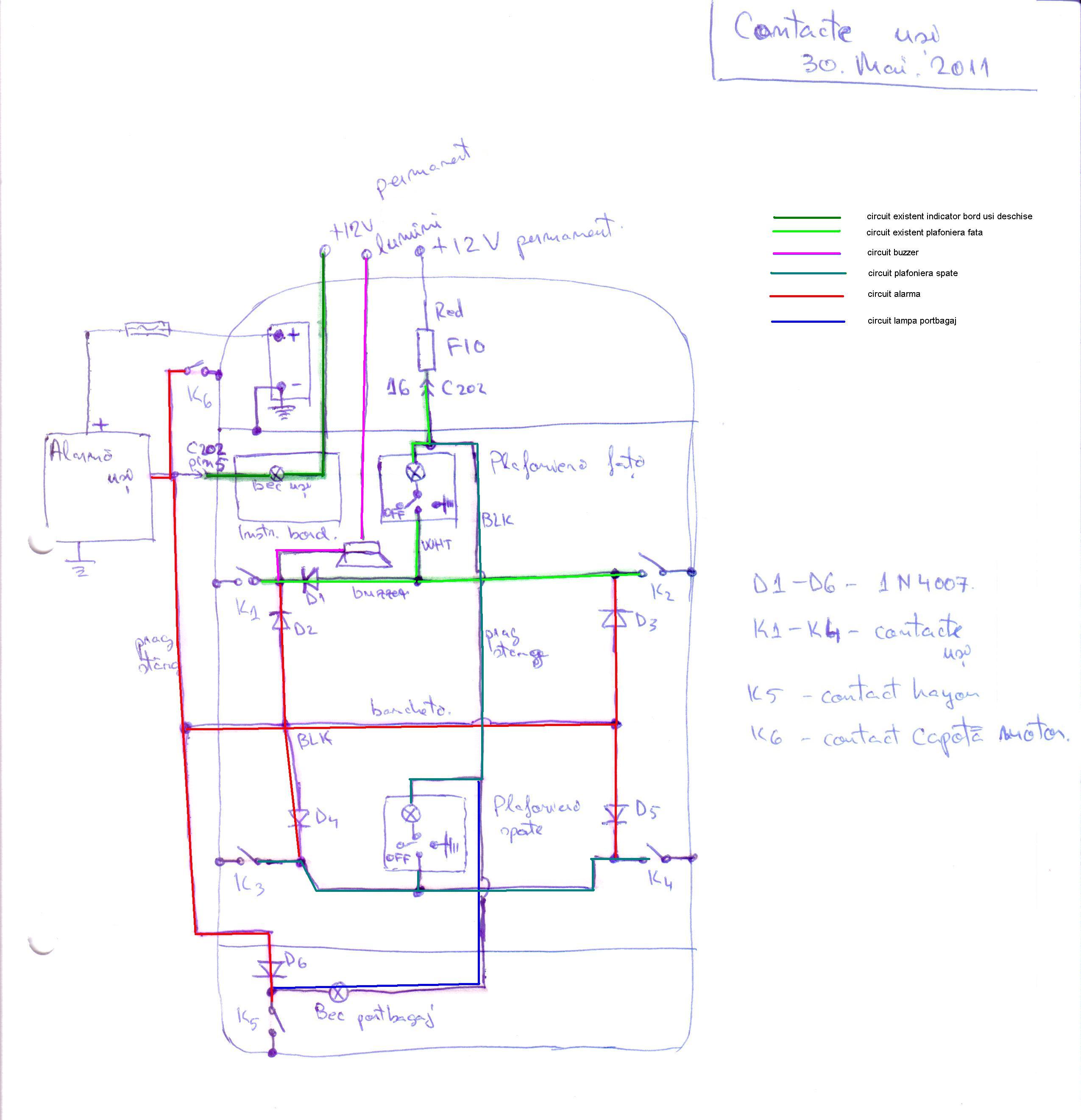

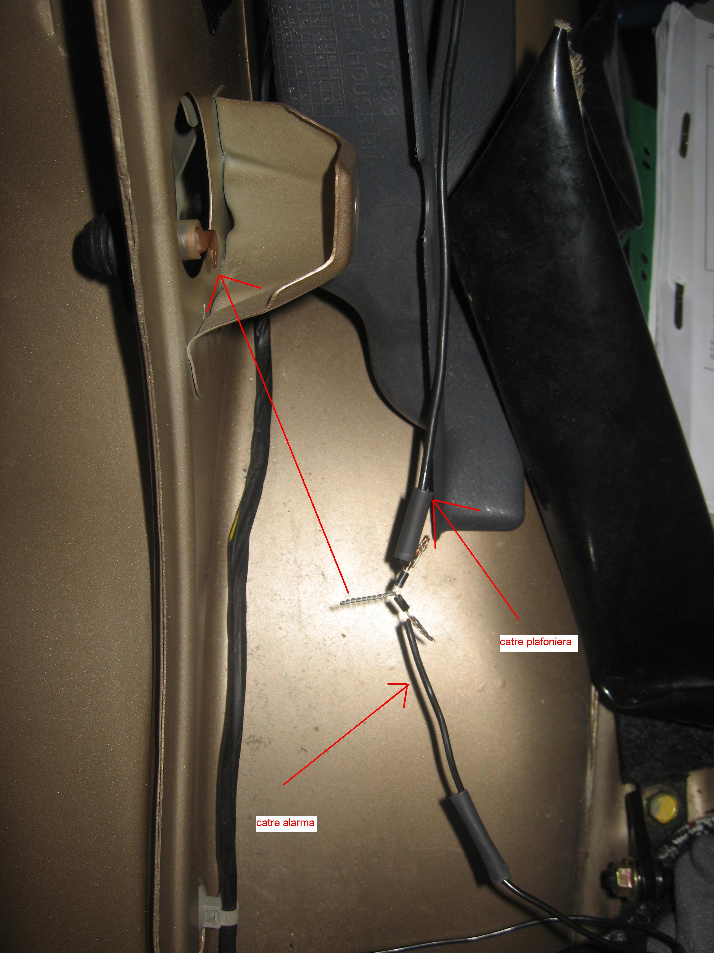

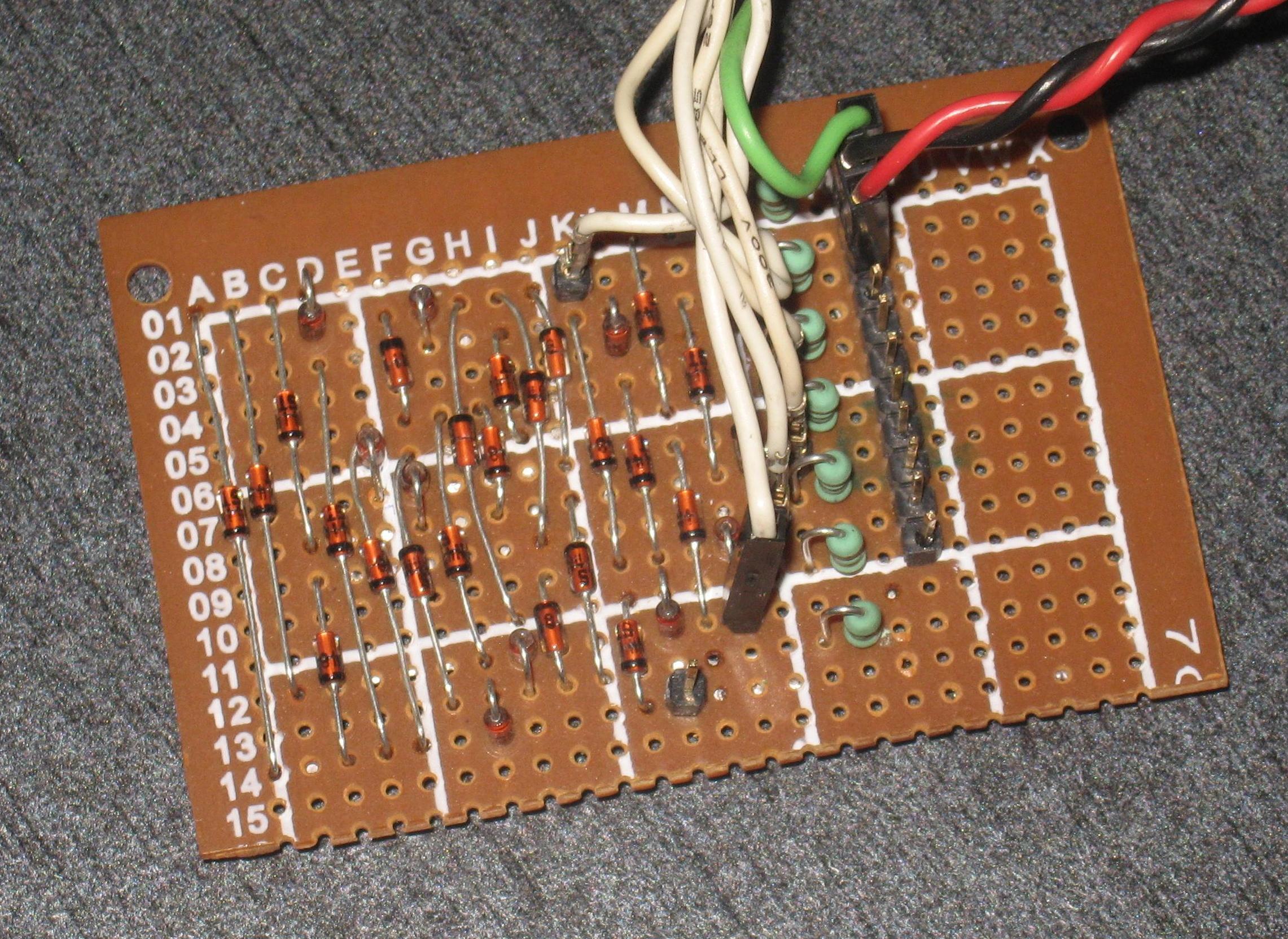

21) modificat traseu fire contacte usi cu diode (alarma si bec indicator usi merg la toate usile+capota motor+hayon, buzzer activ numai la deschiderea usii sofer, plafoniera fata se aprinde numai la deschiderea usilor din fata, plafoniera spate numai la deschiderea usilor din spate, lampa portbagaj numai la deschiderea hayonului)

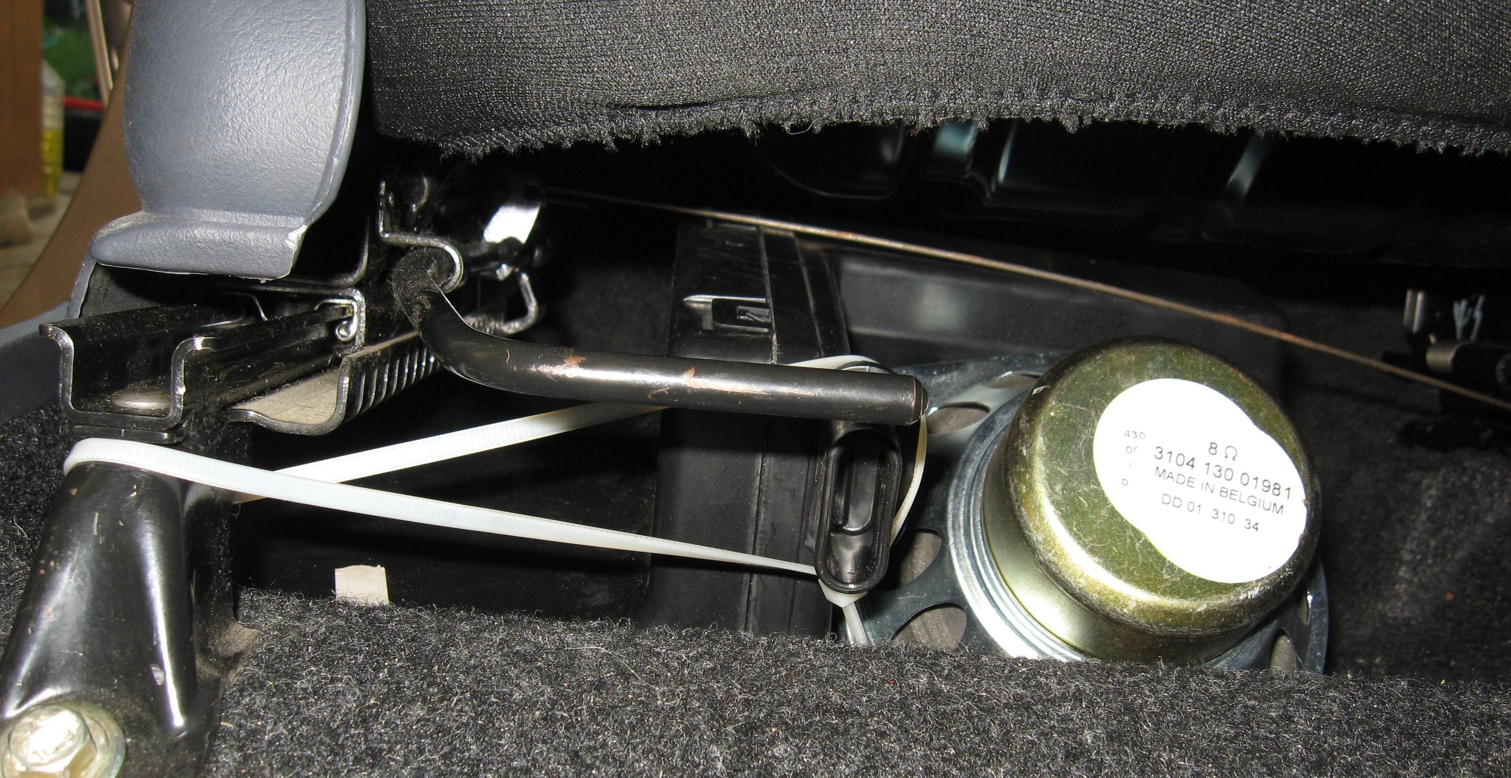

22) mini-subwoofer Philips 25W 8ohmi sub scaun pasager dreapta, conectat direct la un canal al radioului.

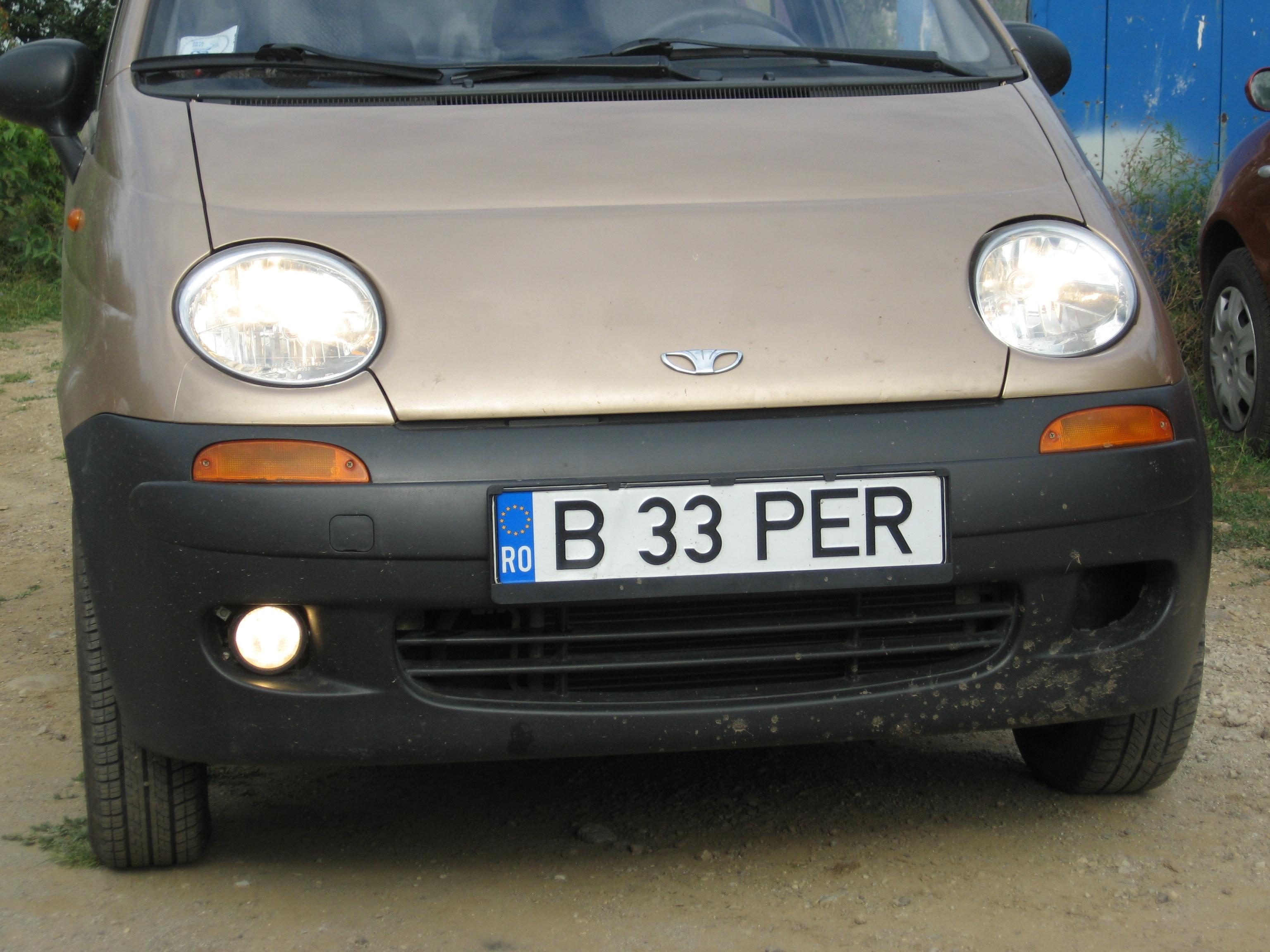

23) 1 proiector ceata Valeo 55W (de Logan) pe dreapta + releu si buton cu retinere de ceata spate (Matiz) + bec indicator bord

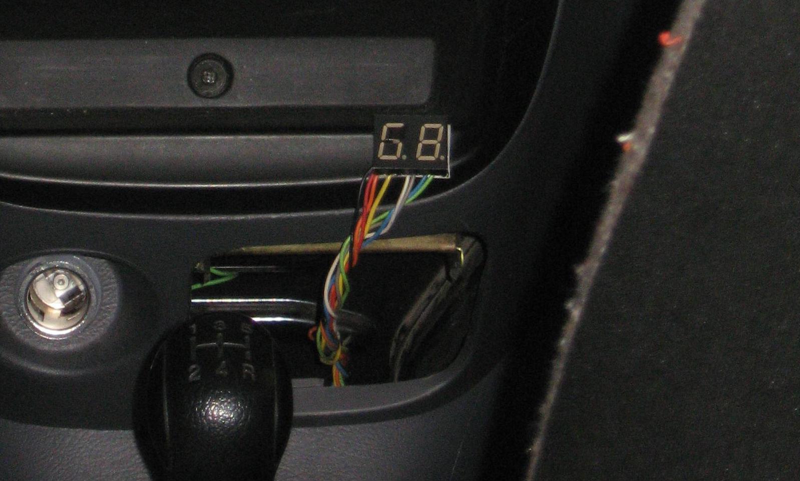

24) indicator trepte viteza (in teste si reglaje)

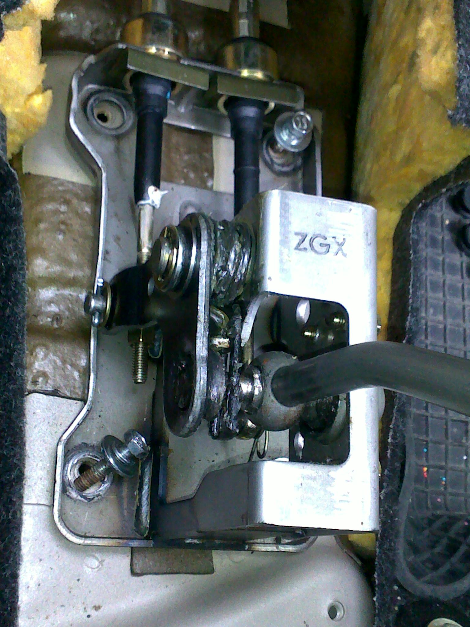

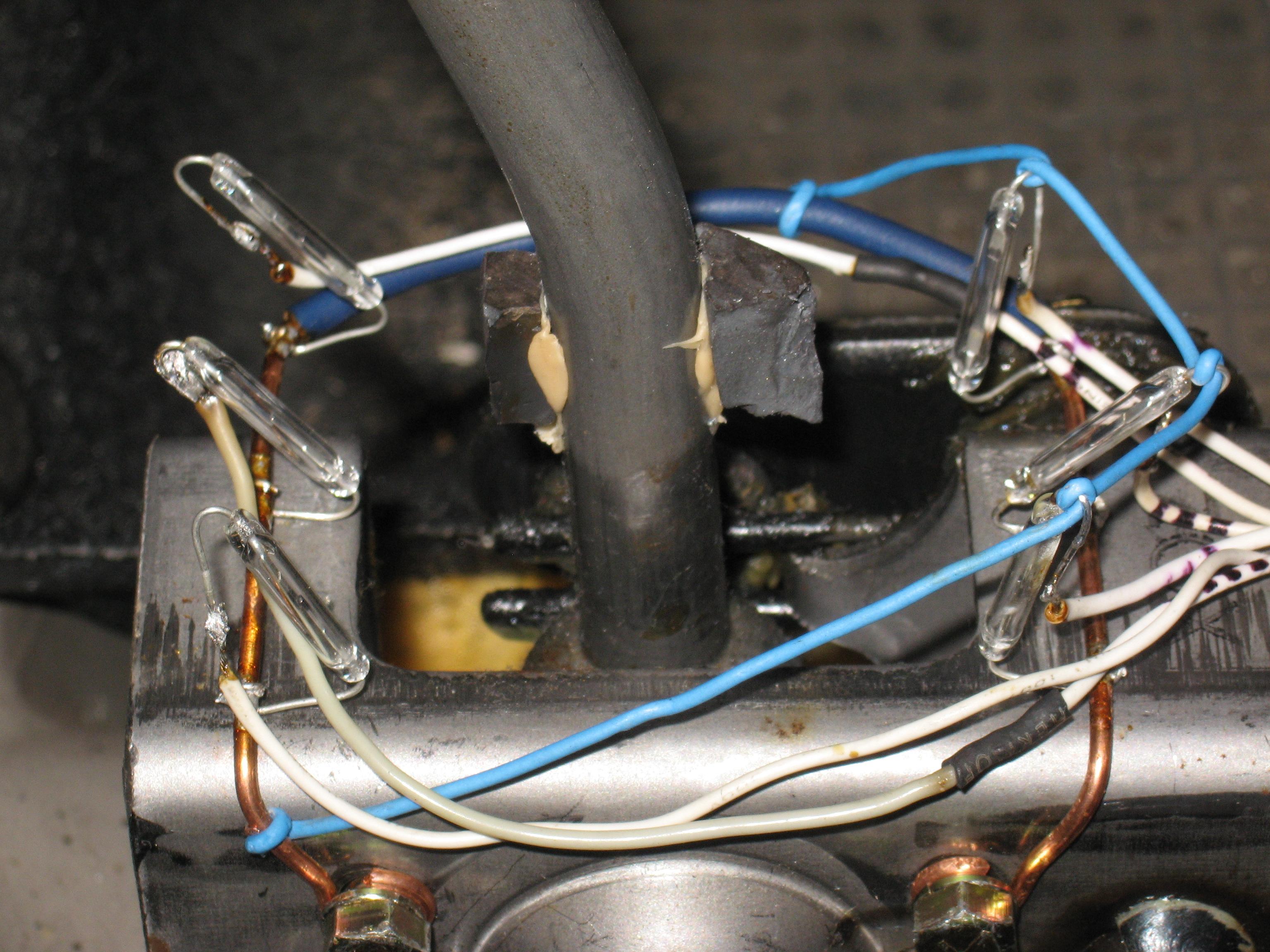

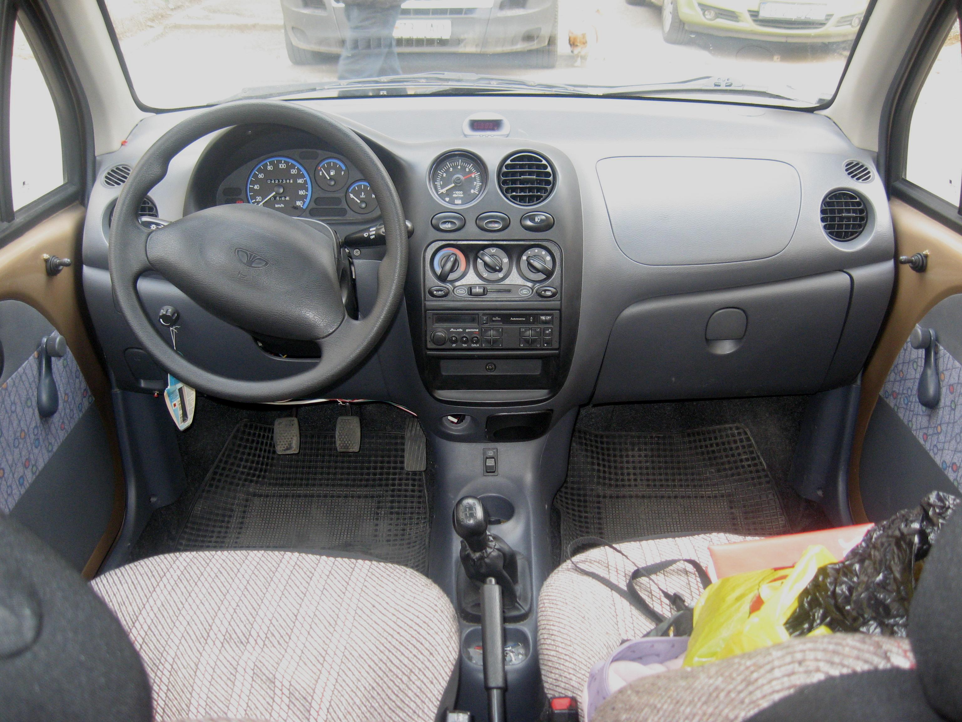

Cum functioneaza detectarea treptei de viteza ? am vazut piesele montate acolo, da' nu stiu ce sunt.
E un magnet lipit pe tija schimbatorului iar "agatate" de sarmele alea sunt contacte reed care inchid circuitul cand magnetul se apropie de ele. Mai departe, el stie. Posibil un numarator si un decodor BCD 7 segmente.

1. Multumesc tuturor pentru aprecieri si sper sa ne vedem/cunoastem si pe la intalniri ...
2. cris06 a observat f. bine! Circuitul complet este alimentare +12V, afisaj 7 segmente anod comun, 7 rezistoare de 1kohm, decodificator direct din 7 segmente in zecimal (1,2,3,4,5,A) facut cu diode 1N4148 (vezi poza) , 6 contacte reed, masa. Stiu ca decodificatorul cu diode nu e o solutie prea fiabila fata de circuitele integrate, dar problema reala nu este la decodificator ci la contactele reed si la reglarea pozitiei in spatiu a lor (treptele 1 si 5 sunt indicate corect, dar in a 3-ea daca trag de maneta la dreapta, fara sa o scot din viteza respectiva, cateodata imi afiseaza 9, adica 5+3).

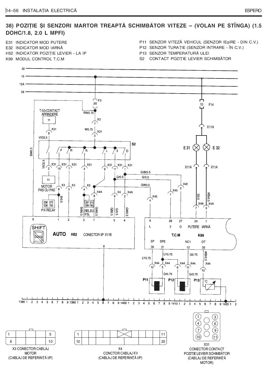

In schema de Espero, cutie automata, am gasit afisajul pentru viteze. Stie cineva cu arata "S2 CONTACT POZITIE LEVIER SCHIMBATOR"?
Am gasit pe net diverse sisteme de comutare, cu contacte rotative (la motociclete) dar si cu microcontroller, care masoara viteza masinii si turatia motorului si calculeaza treapta de viteza curenta. M-am mai gandit si la alte solutii, dar o sa le incerc pe rand ...

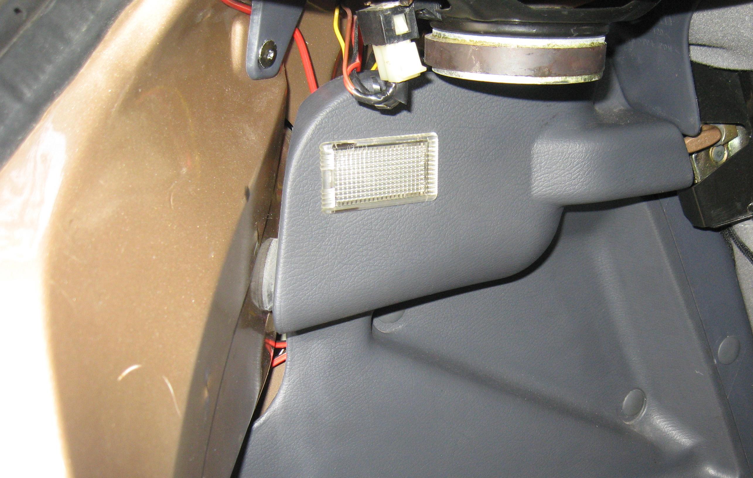

4. Azi la Remat am gasit o lampa portbagaj pe un Opel Astra Hatchback (identica cu cea de Cielo). Cand am ajuns acasa am si inlocuit lampa de Dacie. Si parca "shade" altfel ...
Opelul avea trapa manuala (cu manivela) functionala (intra in plafon, intre tabla si tapiterie plafon) ... aviz amatorilor.
Nu e nici un afisaj de viteze, iti arata tot timpul D indiferent ca e in treapta 1,2,3,4 sau overdrive.
Scuze ca am zis eu "afisajul pentru viteze". Am creat confuzii ... este afisajul pentru pozitia levierului ... :rolleyes:
Si pe mine tot ma intereseaza cum arata contactele care fac chestia asta ...
Da, am inteles acum, dar ala e un contactor liniar, levierul se misca in linie drepta, la manuala nu-l poti pune, ca face h-uri.

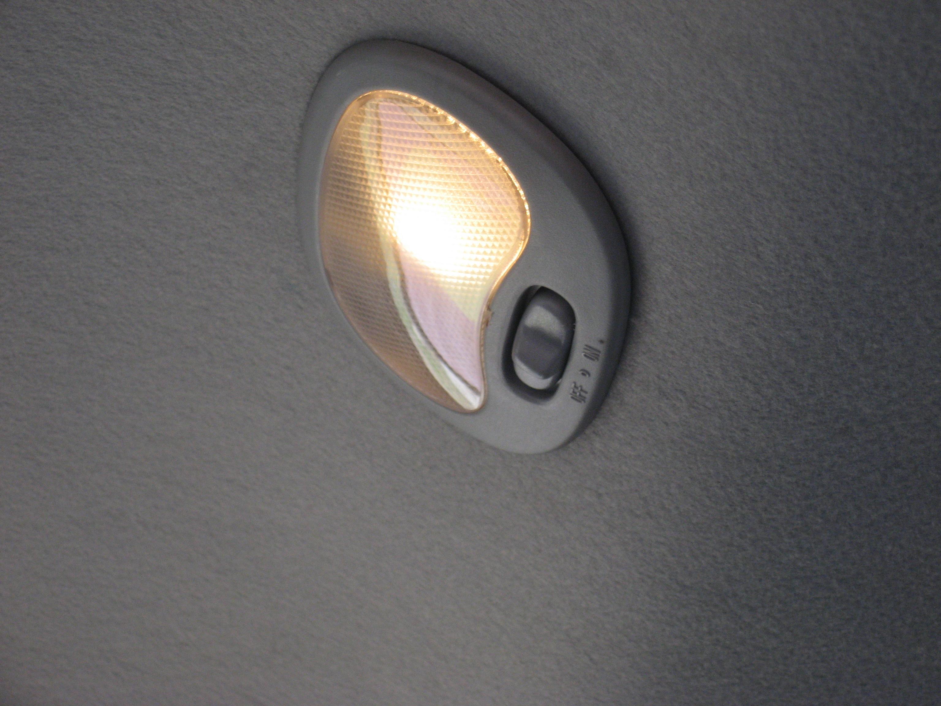

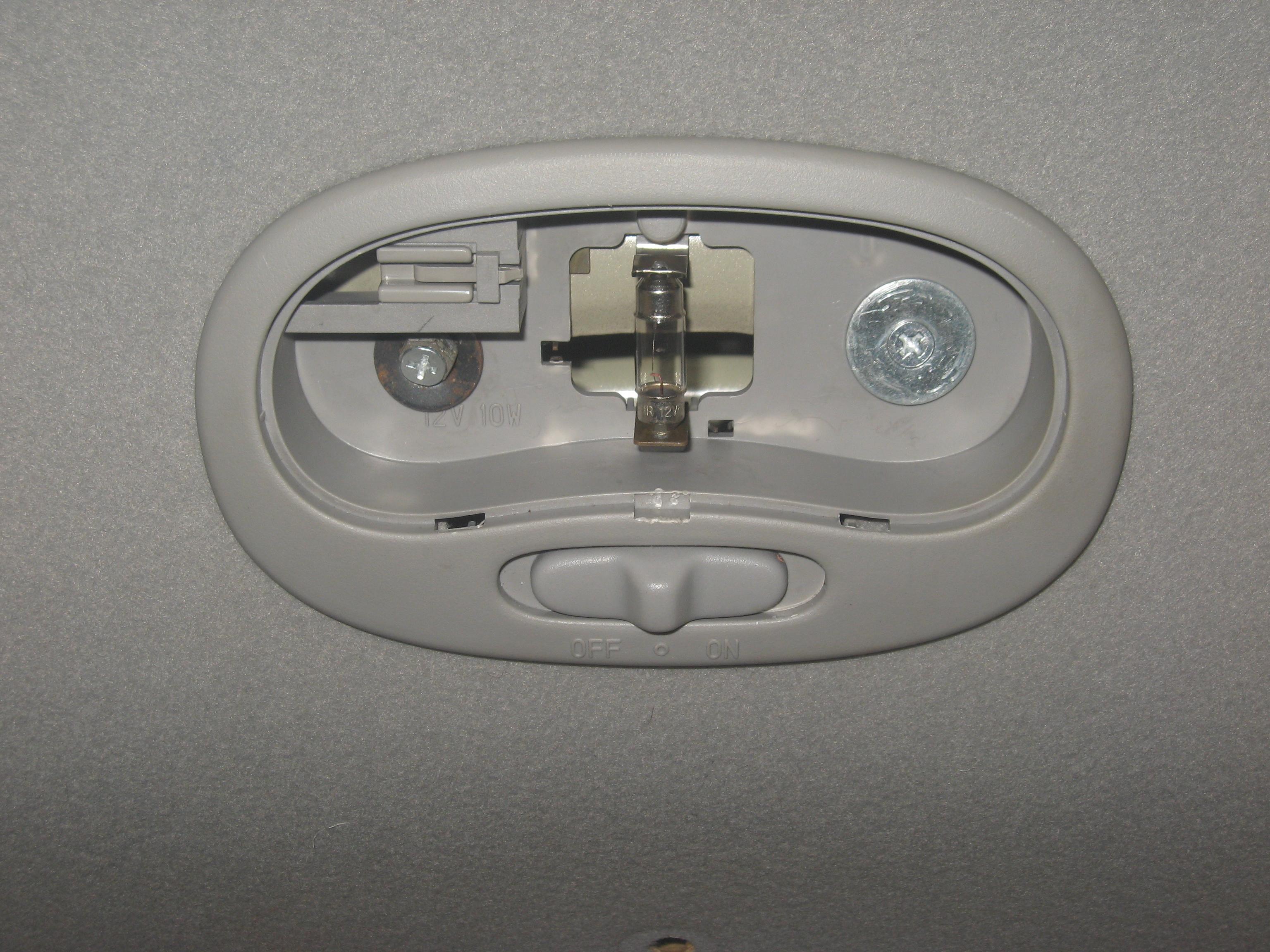

In urma unei solicitari prin PM si ca un final la postul http://www.gmclub.ro...274#entry519274 mai pun cateva poze, sper eu edificatoare, despre plafoniera spate.

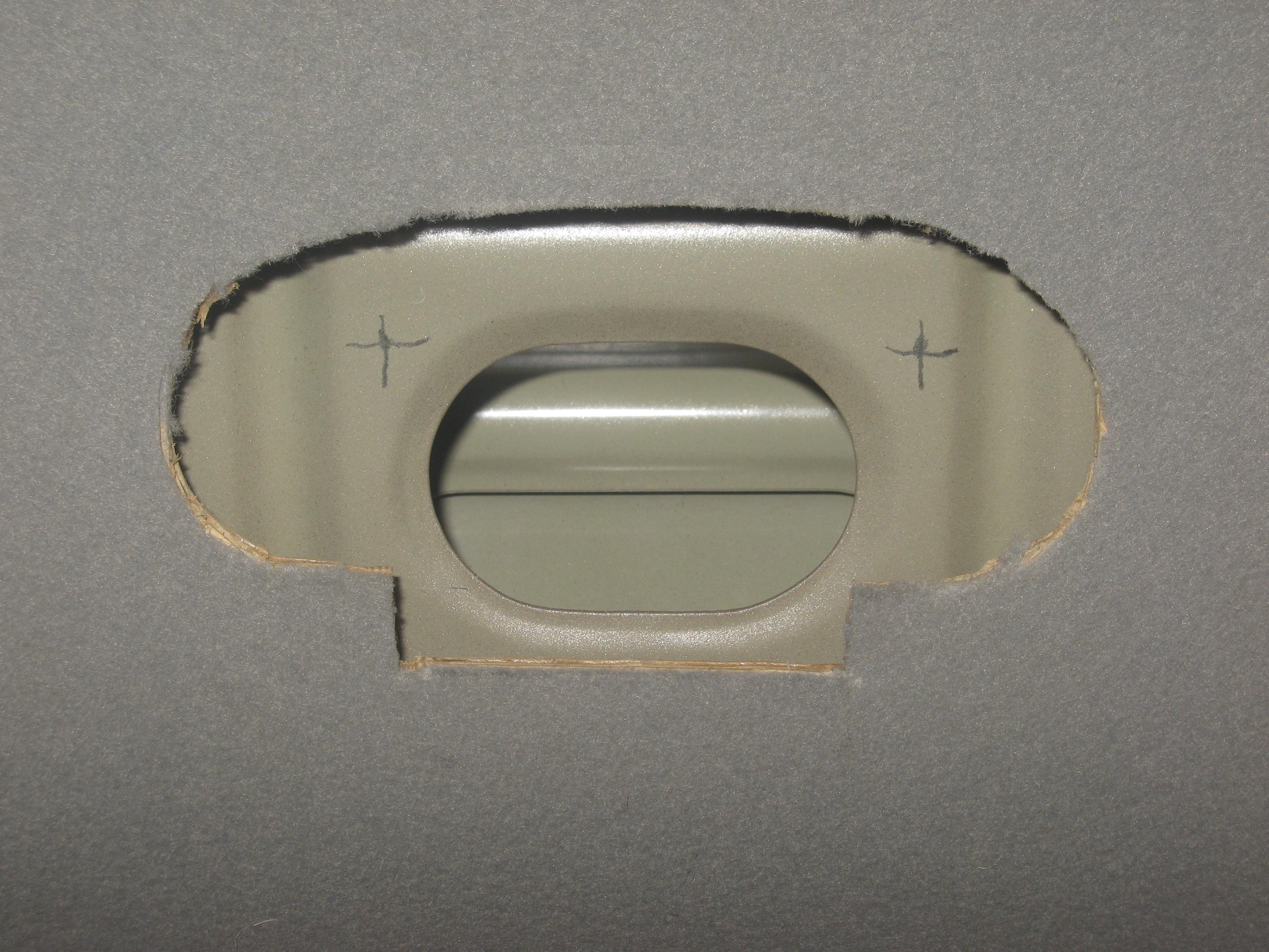

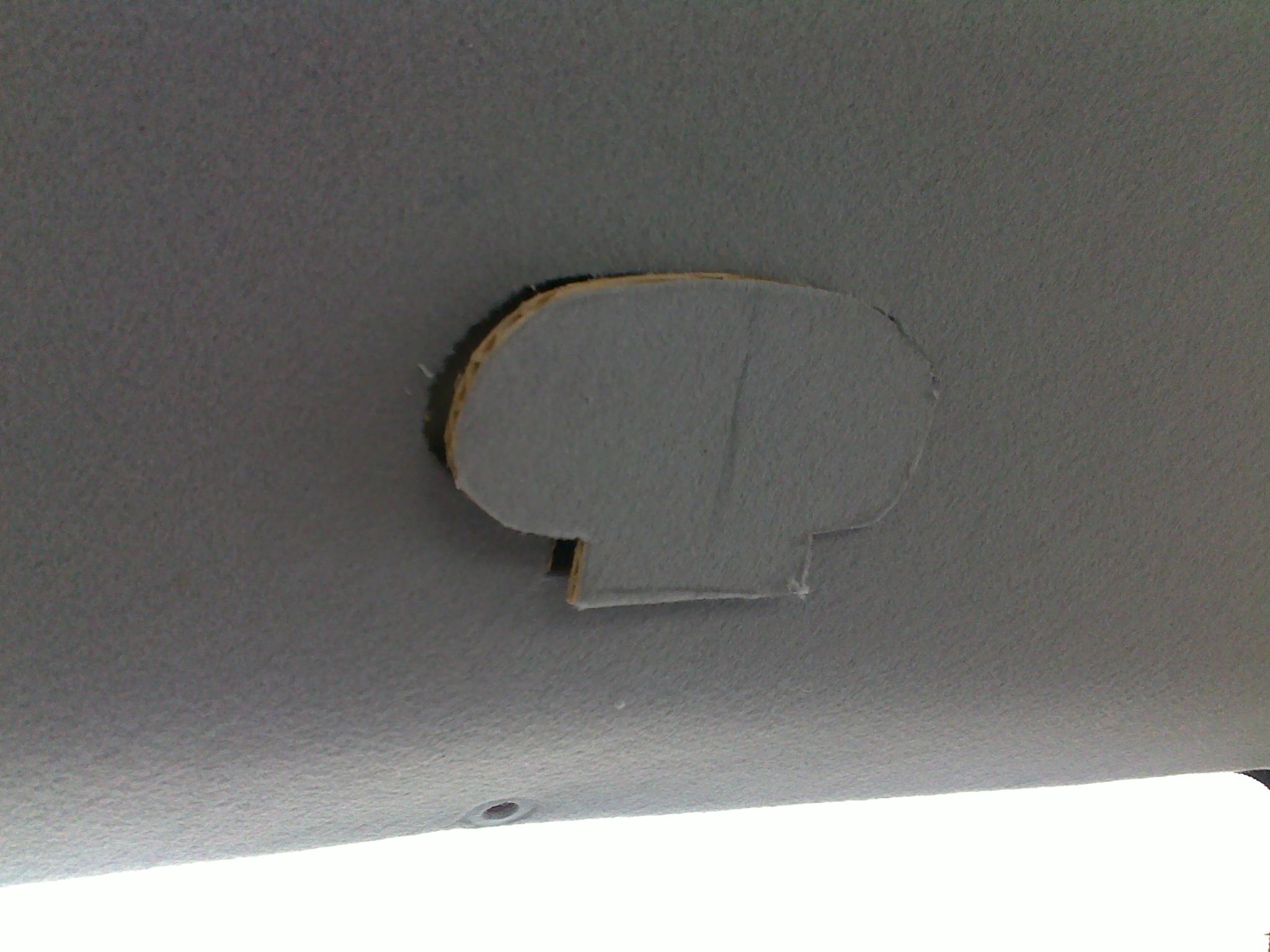

post-20884-0-58511500-1315433232_thumb.jpg post-20884-0-66262900-1315433260_thumb.jpg post-20884-0-15778200-1315433292_thumb.jpg post-20884-0-08898700-1315433316_thumb.jpg post-20884-0-90779000-1315433336_thumb.jpg post-20884-0-24505700-1315433373_thumb.jpg post-20884-0-66262300-1315433653_thumb.jpg post-20884-0-75947200-1315433694_thumb.jpg
A se observa ca la suruburi am taiat din plafoniera cam 3 mm, (atingea in tabla si nu iesea la nivel cu tapiteria).

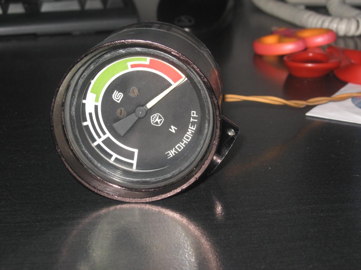

La inceput de an, am mai facut cateva achizitii de piese:
- macara + motoras geam usa fata dreapta (numai asta era), comutator stergatoare cu INT si luneta, finitii superioare stalpi, comutator geamuri de Nubira, de la un centru de dezmembrari daewoo de pe Sos. Alexandria. Dupa ce strang toate piesele ma apuc de upgrade-uri.

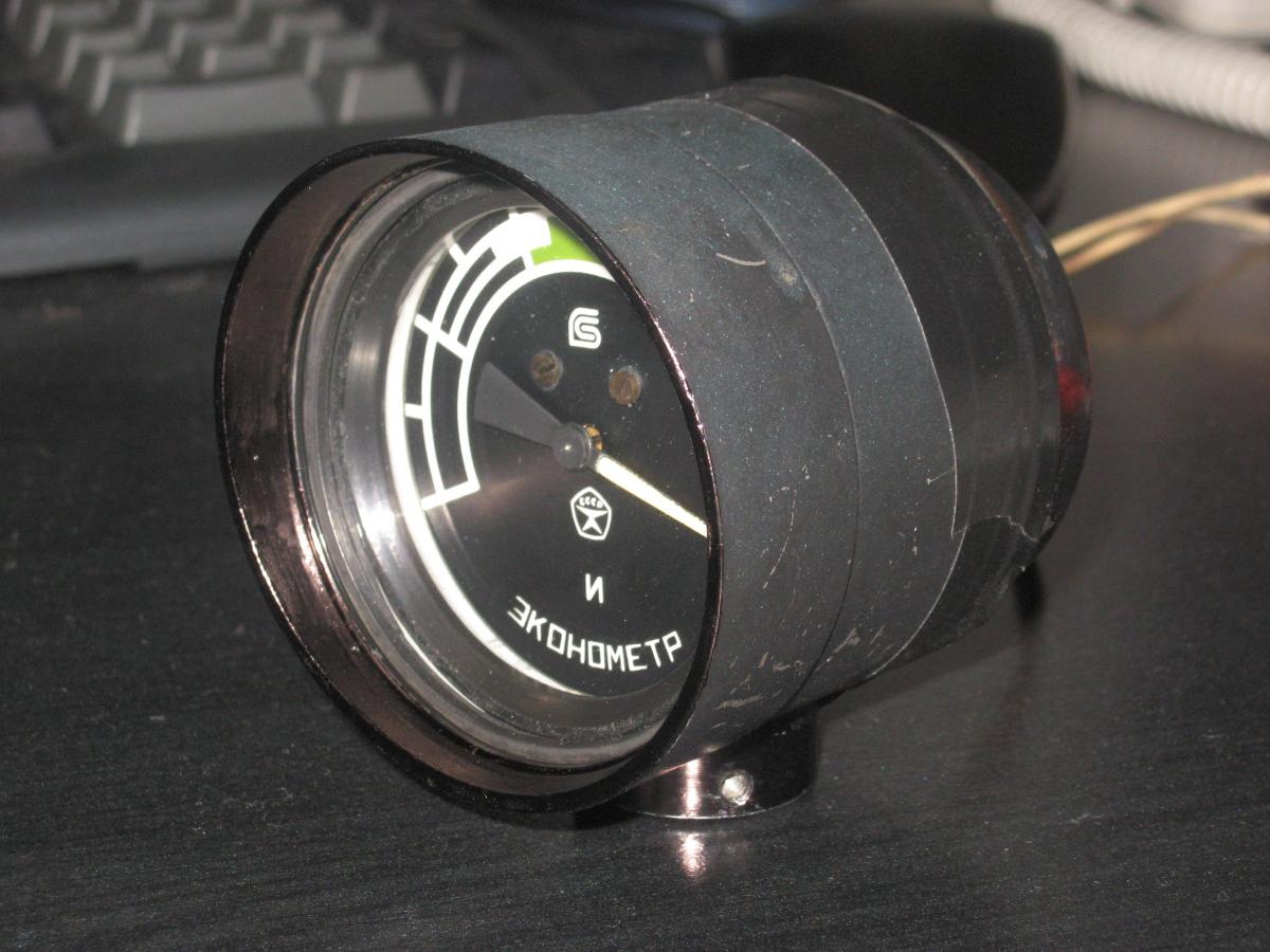

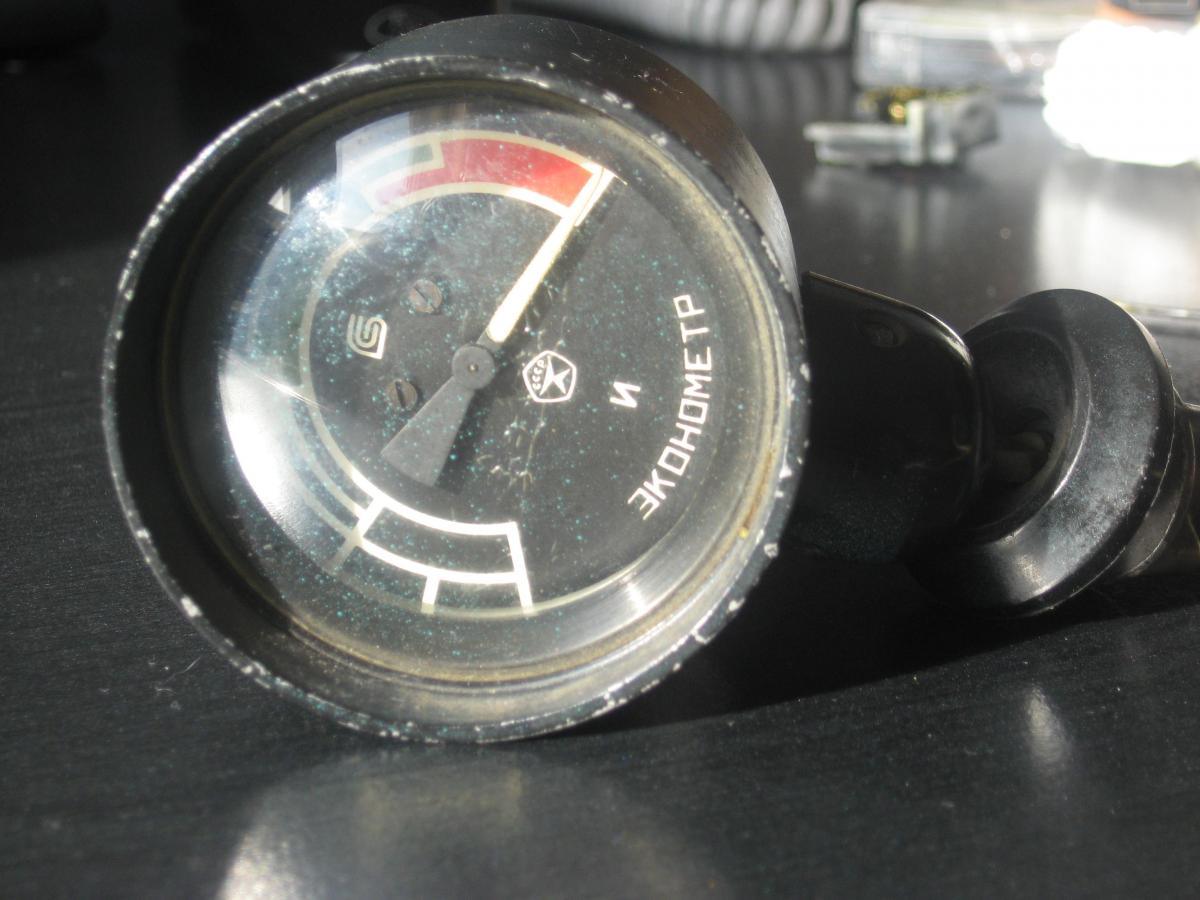

- ceas vacuum, diametru 6 cm, pentru care ii multumesc colegului de forum sorin1983 http://www.gmclub.ro...ost__p__544094:
L-am spalat, i-am schimbat geamul din plastic (ingalbenit, crapat si stropit cu vopsea) cu un geam din sticla de la un alt indicator si i-am vopsit marginea din fata, astfel ca arata cam asa:
post-20884-0-36177500-1326910363_thumb.jpg post-20884-0-36967300-1326910388_thumb.jpg
Urmeaza sa stabilesc locul unde sa-l fixez in/pe bord (probabil in fanta de aer din centru dreapta, langa turometru) si apoi sa fac conexiunile (lumina pozitii si furtun vacuum).
Denumirea originala este de econometru (ЗКОНОМЕТР), avand trei zone: rosu, verde si negru. La accelerari line, acul trebuie sa ramana in zona verde (17-22 in/Hg), ceea ce inseamna consum redus. Daca se accelereaza puternic acul se duce in zona rosie, consum crescut. Echivalent, la un vacuum-metru indicatiile sunt exprimate in inch/Hg, zero fiind in dreapta. Liniile albe din exterior reprezinta valorile de 0, 5, 10, 15, 20, ... in/Hg. Zona rosie se termina la 15 in/Hg, iar zona verde incepe de la 10 in/Hg, si tine pana la 30 in/Hg.
Daca apar diverse probleme la motor, ceasul de vacuum poate spune, prin comportamentul sau, cauza:
http://autospeed.com...93/article.html
