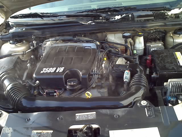

Pentru a face loc unei baterii mai mari, am debranșat două mufe din spatele panoului de siguranțe din compartimentul motor și un plus ce vine la o siguranță a cutiei pentru siguranțe, dar centrul de mesage de la bordul mașini arată toate datele zero, ca și cum ar fi resetat, iar mașina nu mai pornește, doar are un bâzâit la interior și un clinchet repetat la mufa pentru injecție când se întoarce cheia pentru pornire.
Aș aprecia foarte mult un răspuns, căci sunt blocat.
Mulțumiri anticipate!
Sper să nu fiu greșit înțeles... Am repus bineînțeles totul la starea inițială, dar are alarmă cu antidemaraj și n-am cheia cu control la distanță, numai o singură cheie cu un semn +, așa că bănuiesc că ar trebui să resetez computerul dar nu știu cum.
Aștept o idee.
