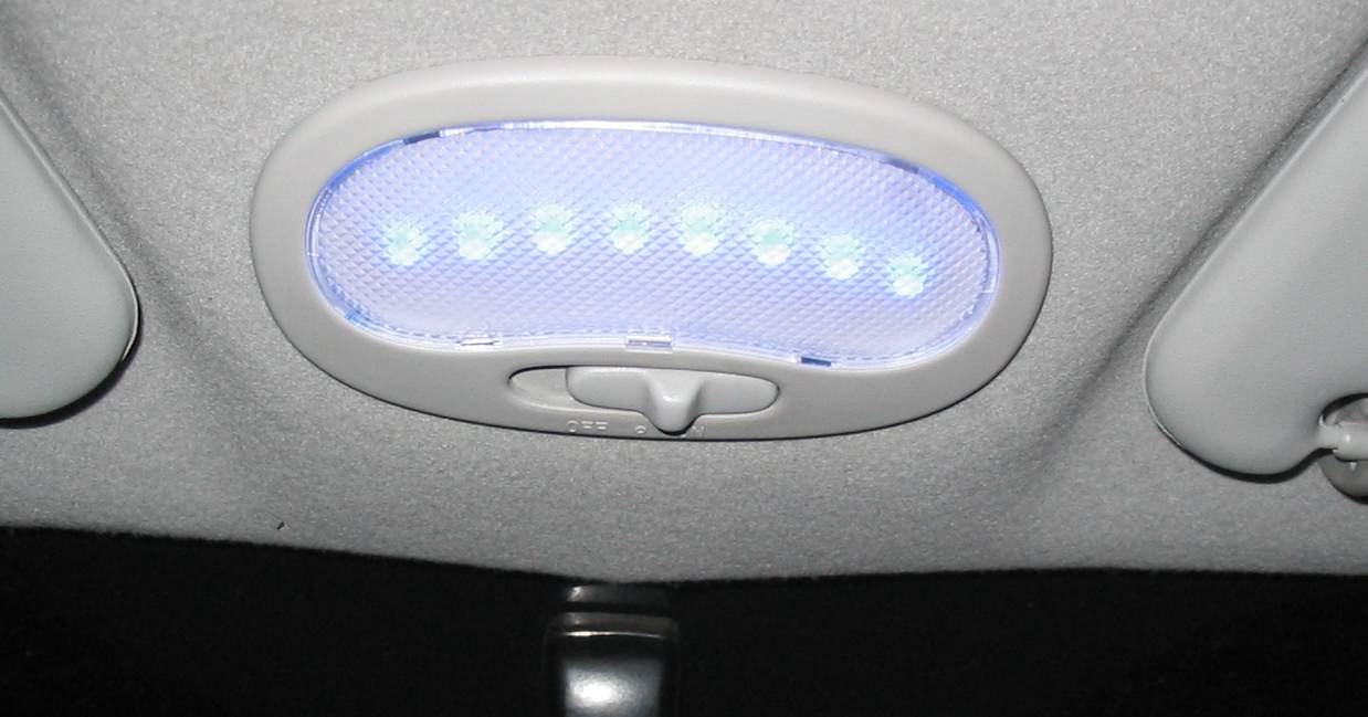

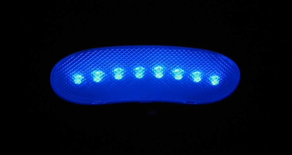

Din lipsa de ocupatie intr-o sambata mi-am pus niste leduri albastre ultrabright in plafoniera. Am legat si niste condestaroare, asa ca am rezolvat si problema cu Fade-out-ul ;) .
Eu sunt multumit de rezultat, voi ce parere aveti?

Foarte frumos. Si la ce-ti foloseste? Că la luminat, in nici un caz!

NFS: am specificat in postul meu ca am pus led-uri ultrabright... deci lumina e suficienta, intra-adevar nu-i ca la un bec de 10w.
Chiar poti sa citesti ziaru fara probleme, doar ca vezi culorile aiurea din cauza luminii albastre. Oricum de vreo 10 luni de cand le-am montat nu am simtit lipsa becului. Chiar si in garaj ma descurc binisor cu plafoniera aprinsa.
