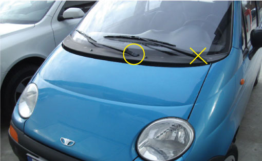

sincer ma seaca total ideea cu 2 stergatoare parbriz mai ales ca sunt de dimensiuni diferite
si de cumparat l-am cumparat cu stergatorul mare care e cred adaptat
ca in functionare iese de pe parbriz cand ajunge in partea stanga la maxim
asa ca mi-a trecup prin cap o idee sau poate repet aberatie
m-am gandit cum as putea sa adaptez doar 1 buc stergator pentru parbriz si anume pe pozitia celul de la mijloc (cel mic)
logic dupa gandirea mea oricat de mare si adaptat ar fi stergatorul NU va putea sterge tot parbrizul
daca folosesc acelasi sitem de motoras care exista acum pe Matiz
si de aici mi-a venit ideea de a incerca sa adaptez un sistem cum am vazut la masinile mai luxoase / noi de pe piata
unde stergatorul de parbriz mai bine zis acolo la motoras
miscarea nu este doar circulara din ax motor
ci are loc si o miscare pe semicerc
sper sa ma fi facut inteles
s-a gandit cineva la asa ceva
oare necesita multa bataie de cap ?

azi am umblat pe la ansamblu stergatoare fata
dupa putina analiza a sistemului parerea mea e ca se poate
am repozitionat stergatorul acolo in locul de fixare si am pus stergatorul mare in locul celui mic
din poze se vede ... cum un stergator mai mare face stergerea mai mult de jumate
deci daca ne uitam si la sistemul de bila manivela / tijele / articulatiile de sub tabla nu trebuie decat sa modifici ceva dimensiuni la tije
ca sa poti mari cursa acelui stergator si gata
de parerea mea ca e realizabil
sa vad can am timp sa o pun in aplicatie

Eu pun accent pe vizibilitate. Ca se poate face o astfel de modificare, intr-adevar se poate, doar ca pe mine m-ar interesa roadele unei astfel de modificari. Nu intimplator unii isi pun stergatoare mai mari.
pai si ce crezi ca nu o sa am vizibilitate ?
logic si pe mine ma intereseaza sa am vizibilitate cat mai buna posibil
dar sincer mi se pare inutil la Matiz sa ai 2 stergatoare
ca lui ala micu nici nu poti sa-i zici stergator e total in plus si in acelasi timp inestetic
e parerea mea nu oblig pe nimeni sa accepte asta
logic ca nu voi face rabat la siguranta / vizibilitate
deci in nici un caz NU am sa aleg ceva mai prost doar de dragul de a avea doar 1 stergator
dar daca se pot obtine rezultate foarte bune nu mai jos decat acum doar cu 1 stergator
de ce nu ?

Da,nu o sa ai vizibilitate la fel de buna! Din moment ce stergatorul sterge in interiorul unui cerc,vizibilitatea maxima o ai in zona unde e montat stergatorul,in cazul tau pe mijloc. Dar o sa te convingi si singur

Iti apreciez intentia.
Eu mari calcule nu am facut, mi-a fost de-ajuns sa observ piedicile unei astfel de modificari. In primul rind ar fi parbrizul, partea superioara comparativ cu baza ii prea mica sa-ti permita deschiderea unei raze mari, deci coltul stinga sus, de care ai nevoie sa fie curat va ramine murdar. Cea de a doua piedica ar fi locul in care va fi amplasat motorasul, nu-i exact pe centru, si acola ar necesita modificare unde n-avem prea mult cistig de cauza, datorita parbrizului. In fine, astept nerabdator finalul. Sa nu arunci ansamblul stergatoare existent, poate-ti prinde bine-n viitor.
Mai e si chestia de viteza. Faci mai repede o rotatie de 90 de grade, decat una de 180.

Cred ca de o modificare mai inutila n-am auzit pana acum.
...ar fi parbrizul, partea superioara comparativ cu baza ii prea mica sa-ti permita deschiderea unei raze mari, deci coltul stinga sus, de care ai nevoie sa fie curat va ramine murdar...
Eu am vazut la un Mercedes mai vechi, cu un singur stergator din fabrica, ca la activarea stergatorului, acesta are un mecanism de "ridicare" a stergatorului pentru a acoperi si zonele "moarte". Uite o idee, insa e mult de munca iar avantajele practice sunt discutabile. Oricum cine se apuca de asa ceva are un plus de la mine :) .
Dar la ei parbrizul este conceput special pentru asta.
Şi tripleţii tot sistem cu un singur stergător au...
Da, pentru a fi cat mai ieftin de construit. A fost un episod la T.Gear unde spunea Richard Hammond chestia asta. Eu nu cred ca parbrizul se construieste special pentru unul sau doua stergatoare...mult mai probabil sistemul de stergatoare se adapteaza dupa designul masinii. :thumbl:
Atunci incearca sa acoperi cu un singur stergator suprafata parbrizului de matiz.
1).Eu unul nu stiu cine ar omologa aceasta modificare, chiar daca tehnic s-ar rezolva.
2). La sistemul de la Mercedes stiu ca era un excentric (cama) care arunca bratul pe la colturi. Apoi ati vazut ca nu s-a mai montat sistemul pe alte modele post W124. Inginerul care a realizat sistemul a dat in judecata Mercedes si a cerut daune mari de tot. Mercedes nu l-a mai montat.
3). La tripleti studiati sistemul si vedeti ca bratul nu e simplu. E un sistem mai complex asemanator cu cel de la autobuzele Roman sau la troleibuzele Ikarus din Bucuresti. Are doua brate ce orienteaza lama stergatorului. Oare merita atat efort doar pentru max 30 lei cat costa cea mai scumpa lama de 21"? Eu, unul nu cred. Sunt alte modificari mai folositoare. Poate initiatorul tpoicului ar face bine sa-si aranjeze mai bine bratele pe parbriz, pentru a nu mai iesi afara partea din stg sus.
