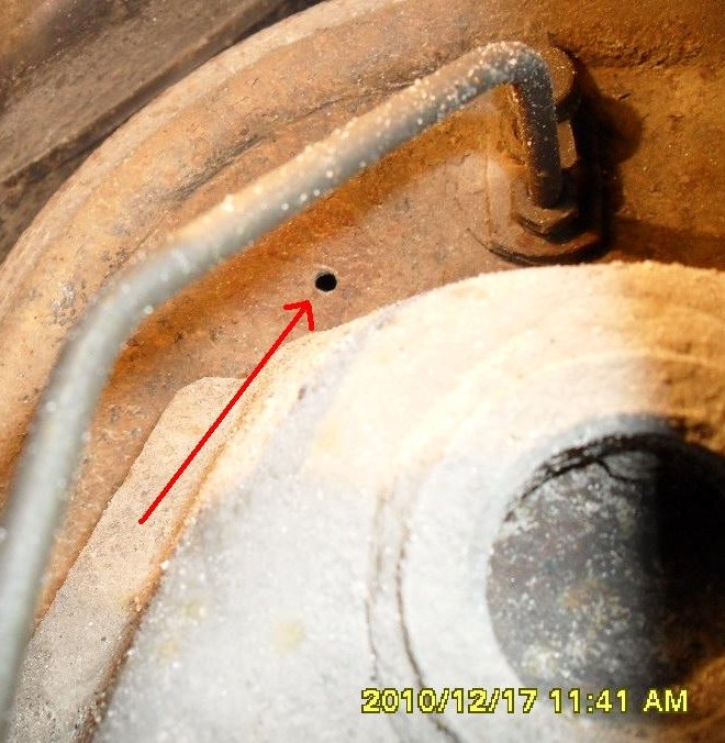

Viktor Posted December 17, 2010 Pune o poza cu gaurile alea ! Iata de asta vorbeam, cu o surubelnita mica prin orificiul respectiv reglez manual dupa ce s-au asezat sabotii noi, atit, dupa aia isi fac treaba. Pe undeva, "sistemul de frinare" parca, spuneam de modificarea piulitei regulator, din pacate momentan nu gasesc postul respectiv. Share this post Link to post

Viktor Posted December 18, 2010 (edited) - eu nu am gaurica aia pe oala din spate Orificiul respectiv l-am facut eu, cu ansamblul regulator dat jos. Gheruta respectiva ii strimba sau montata incorect, altfel ar trebui sa mearga.Buza respactiva da pe tambur se da jos din start daca se inlocuesc doar sabotii. Edited December 18, 2010 by Viktor Share this post Link to post

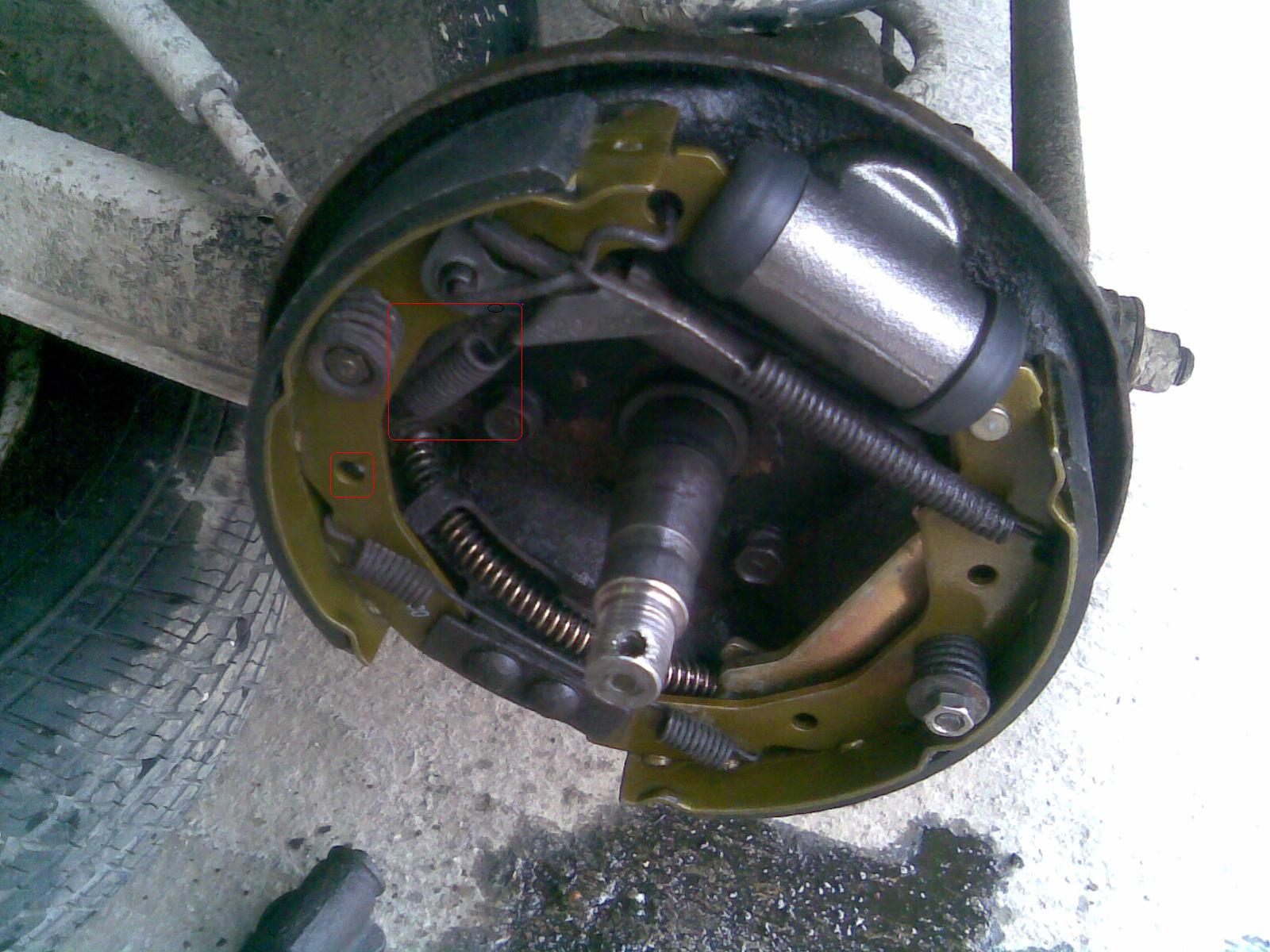

BZN Posted December 18, 2010 ...gheruta nici macar nu sta aproape de piulita... - eu nu am gaurica aia pe oala din spate Gheruta aia se apropie cumva..., incearca sa pozitionezi arcul ca in poza. Daca nu merge, incearca sa-l agati, (in patratelul mic) dinspre "afara" spre "interior". Pozitia arcului e foarte importanta, trebuie doar sa o gasesti pe cea corecta. Share this post Link to post
b52jgp Posted December 19, 2010 (edited) Arcul este pus bine exact ca in poza, gheruta sta departata de piulita dar doar pe dreapta daca o apropii cu mana sta pana calc frana prima data dupa care se departeaza si asa ramane, ma gandesc sa nu fie deformata cumva - ma gandeam sa pun o saiba autoblocanta sa o tina apropiata... Edited December 19, 2010 by b52jgp Share this post Link to post
BZN Posted December 19, 2010 Incearca sa schimbi pozitia de prindere a arcului, gheruta trebuie sa stea presata pe mecanism. Joaca-te cu arcul ala, sigur gasesti pozitia corecta adaptata situatiei tale! Share this post Link to post

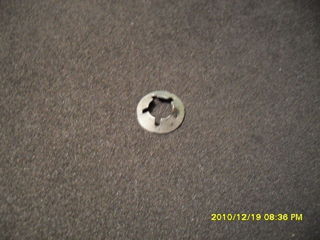

Viktor Posted December 19, 2010 (edited) Pe stiftul ala mic pe care introduci pirghia regulator trebue sa existe un fel de saiba, crestata-n patru, este? Eu cred ca nu. Tind sa cred ca ai inversat sabotii, stingul cu dereptul, aia simpli (fara pirghia frinei de mina) iar saiba de care vorbeam e la interior. LE. Mai ce insaemna sa srtingi toate prostiile pe linga casa, stiam ca pe undeva am si asa ceva. Edited December 19, 2010 by Viktor Share this post Link to post
b52jgp Posted December 20, 2010 Stiftul si saiba au venit in pungutza si da sunt montate catre interior - despre acea saiba spuneam ca as vrea sa mai adaug una si pe exterior - am observat asa ochiometric ca la parhgia care nu sta apropiata de piulita gaura este mai mare decat la cealalta deci clar asta e problema - stie cineva pe unde s ar gasi ansamblul regulator de cumparat? Multumesc Share this post Link to post
