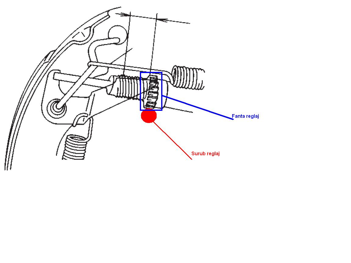

b52jgp Posted December 17, 2010 (edited) Nu cred sa fie nevoie avand in vedere cu nu umblii la conducte si nu are pe unde sa traga aer - in schimb eu zic ca ar fi bine sa verifici nivelul de lichid de frana - este posibil sa scada avand in vedere ca pistonashele de la cilindrii receptori vor iesi mai inafara - oricum va scadea foarte putin dar e bine sa complectezi daca este cazul - sfat dat de un mecanic... Ca si un upgarde ma gandeam la montarea unui surub cu pasul mare in dreptul piulitei de reglaj fixat cumva de oala ansamblului asa incat sa se miste liber dar sa nu se desurubeze/insurubeze, adanciti un pic dintii piulitei si rotind de surub sa fie miscata piulita(cu rosu in poza) - sau mai simplu decupata in spatele piulitei a unei fante prin care sa se poata regla piulita - problema este ca acea fanta trebuie cumva astupata dupa efectuarea reglajului pentru a impidica intrarea mizeriei acolo... Edited December 17, 2010 by b52jgp Share this post Link to post
