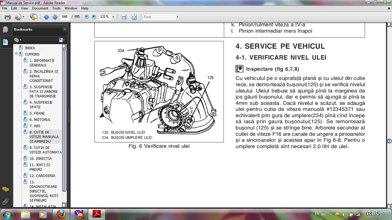

cel care l-am scos era tot pe la jumatea simeringului panetarei numai ca in partea opusa,in dreapta.nu cred sa fi pus 2 busoane asemanatoare ca nici surub nu e.o sa pun o poza cu busonul.acum nu stiu de ce imi mai curge si ulei la un simering.oricum o sa le inlocuiesc pe amandoua
busonul se desface cu cheia de 13,in imaginea a 2-a.in prima imagine e planetara scurta,nu se vede absolut nimic. nu stiu de ce la mine e pe partea opusa

Ala era.In carte e indicat pe partea stanga si la Cielo si la Espero, dar de fapt este pe dreapta.
