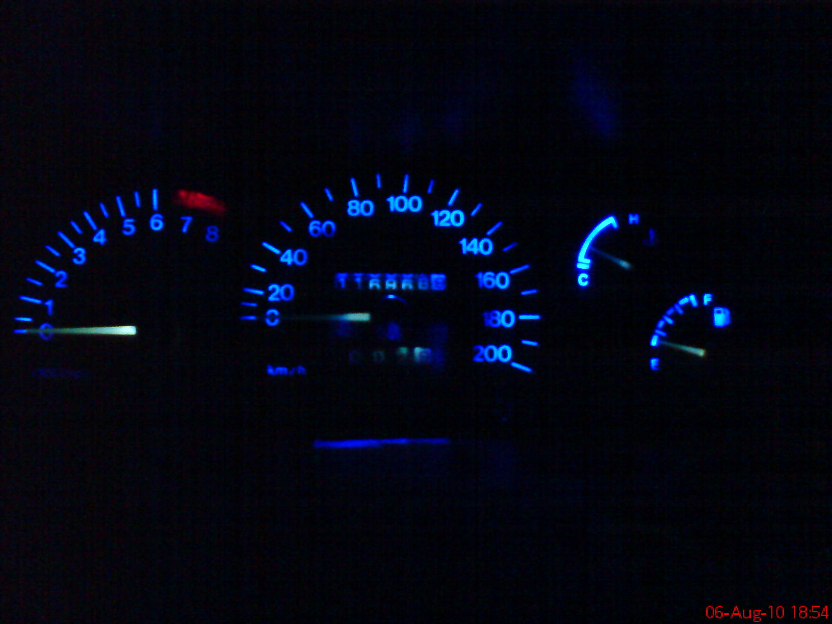

Am aceeasi problema deoarece acul de la benzina nu stiu cum sa il reglez , am facut un tuning la ceasuri gen imgpost-19874-002484100 1281212094_thumb.jpg
si nu stiu cun sa il reglez singur :scarpin: :wallbanger:

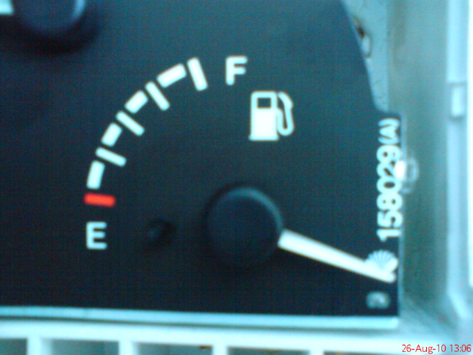

Pentru reglaj ac benzina, ceasurile de bord date jos, scos ecranul de plastic. In dreptul indicatorului de benzina, pe folie in partea dreapta cum te uiti la ceas este o emblema mica daewoo. Conduci usor acul pana pe semn. Acolo ar trebui sa fie capat de cursa ac. daca nu e, miscati in sens opus, fortati putin peste si repetati operatiune spre semnul daewoo. In afara de miscarea acului pe tija metalica a electrobobinei nu se intampla altceva. Riscurile sunt zero si se poate repeta operatiunea pana cand indicatorul la capat de cursa se opreste pe semnul sus mentionat.

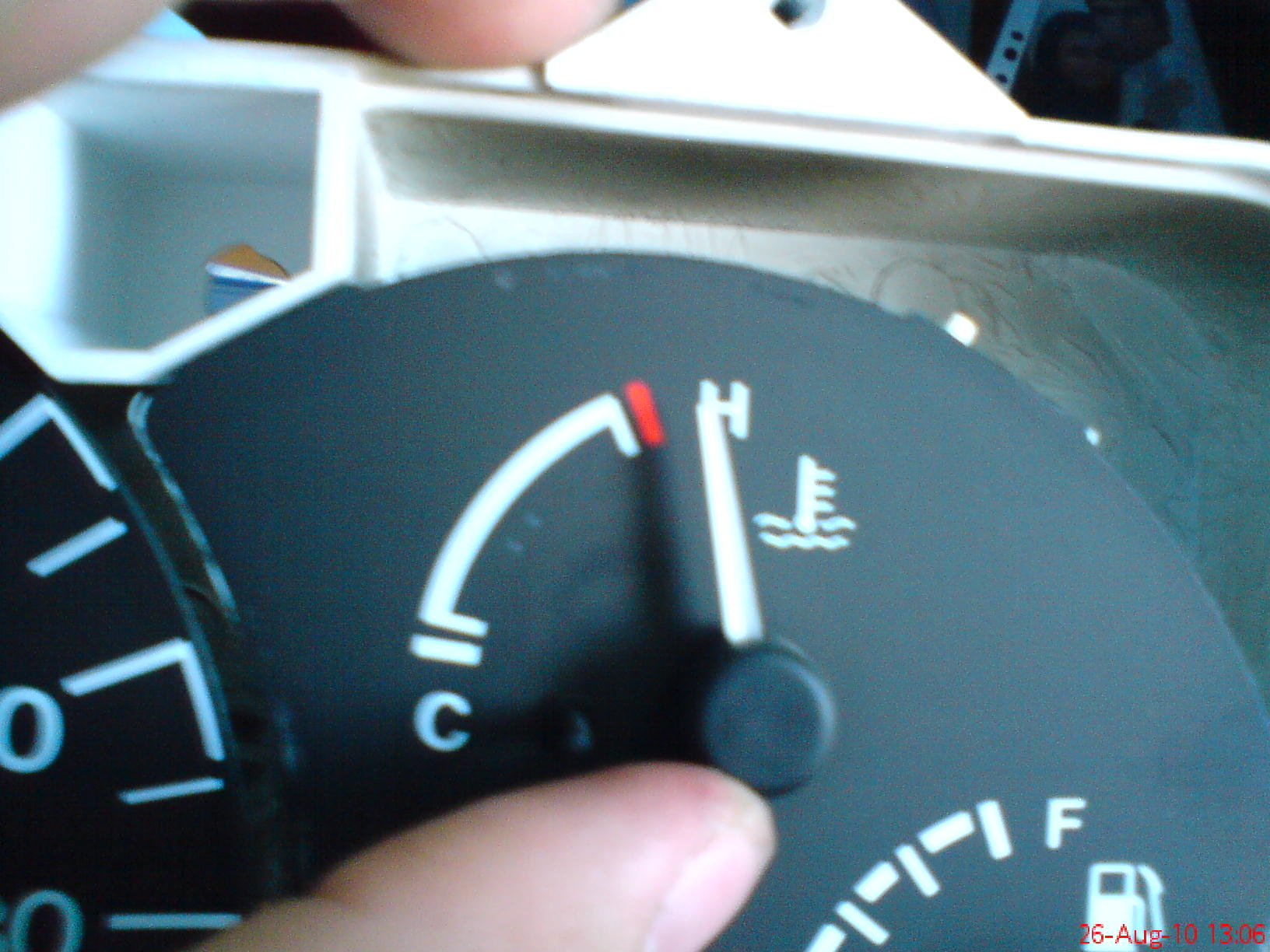

pentru reglaj am postat urmatoarele poze peco si ulei(capat de cursa) pentru vitezometru si turometru aveti linia aceea in stanga jos

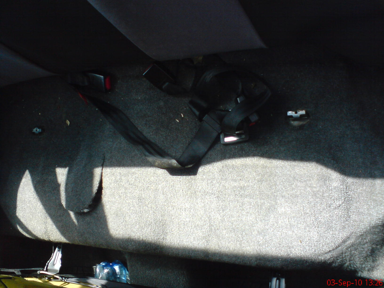

Buna am o dilema ,unde pot gasi senzoru de benzina, de la rezervor am o poza pentru a putea insemna nu imi indica pe bord nimic si vreau sa stiu poate e de acolo, plus ca nu se mai aprinde bec avertizare pe bord(cand raman fara benzina)

Prin interior se scoate doar pompa, senzorul de nivel ii sub masina amplasat pe peretele din fata a rezervorului, pentru al demonta trebue sa scoti benzina din rezervor.
