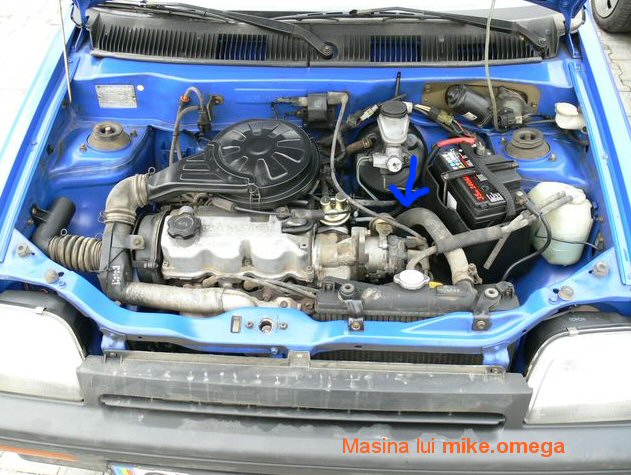

am observat ca sub capota iese un fir subtire de fum (cred totusi ca abur) pe lang imbinarea dintre motor si tubul care merge la radiator.
Oare e doar destrans colierul de acolo sau e ceva mai grav ce nu pot eu banui.

Pai asa cum spui si tu verifica intai etanseizarea.
Locul descris si indicat de tine si in desen este stutul de iesire a apei fierbinti din motor circuland catre stutul superior al radiatorului. In respectivul loc exista si termostatul, deci viciile de etansare pot fi: suprafata de racordare bloc motor-garnitura-carcasa termostat si furtun de apa-carcara termostat. Poti incerca remem\dii simple dar cu sanse modeste de reusita: verifica strangerea corecta a celor 2 suruburi ale flansei termostatului. Nu exagera, caci la Tico suruburile sunt ff proaste si se rup intr-o veselie. Sau poti incerca ma iintai sa slabeste colierul furtunului, sa-l detasezi e pe stut si sa cureti suprafata exterioara a acestuia din urma. Nu recomand silicon rosu, pt ca in mod normal aceste etansari trebuie sa functioneze fara nici un ajutor. Bafta maxima! ;)
