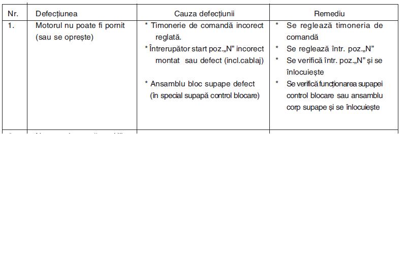

In manual am gasit asta:post-2698-127649645563_thumb.jpg insa e cel de espero, cutiile sunt diferite.
Posibil in cel de cielo sa mai fie si alte informatii utile.
