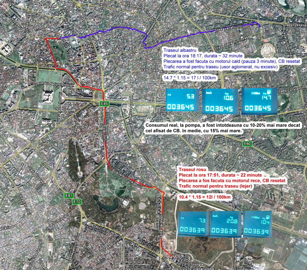

Pentru consumurile din poza de mai jos (nu cu masina mea, v-am zis doar ca nu am Cruze), am pus in portbagaj vreo 300kg de ciment, cea mai proasta motorina pe care am gasit-o, acceleratia a avut doar pozitia "sus" si "blana", AC-ul a mers pe maxim, muzica la fel, toti consumatorii existenti pe masina au fost porniti, geamurile deschise, iar la semafor am avut grija sa tin motorul turat, sa consume cat mai mult.
Ba, inainte de a pleca la drum, am facut rost de la angajator (v-am zis ca lucrez la concurenta, nu?) de un GM MDI, si i-am dat o curatare de filtru de particule, sa consume cat mai mult, si am plecat la drum.
Oricum, e absout normal ca la un diesel de 2l si 150cp, nou, sa vezi 14.7l/100km media pe 5.3 km de Bucuresti normal. Asta stiind ca, real, ar fi undeva intre 16 - 18 l/100km.
Mai omule, nu ai inteles ce ti-am scris mai sus: imediat dupa o resetare a consumului, pentru urmatorii 10 km cel putin, vei avea un consum exagerat de mare. Este nevoie sa parcurgi cel putin 40km pentru ca acel consum mediu sa se stabilizeze.Ti-am dat exemplu si avensisul, o masina economica in general care dupa resetare, dupa un parcurs de 3-4-5km iti arata un consum mediu de 18l/100km.
Imediat dupa o resetare a CB-ului, la un traseu acasa-servicu, vad 10-11%. Daca nu resetez CB-ul si o saptamana fac acelasi traseu, fara regenerare DPF, stii cat vad pe bord? Ei bine, tot 10-11%.
