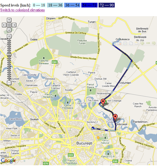

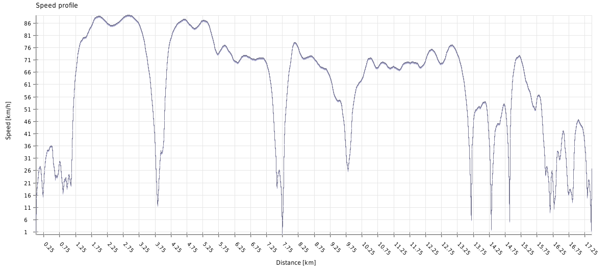

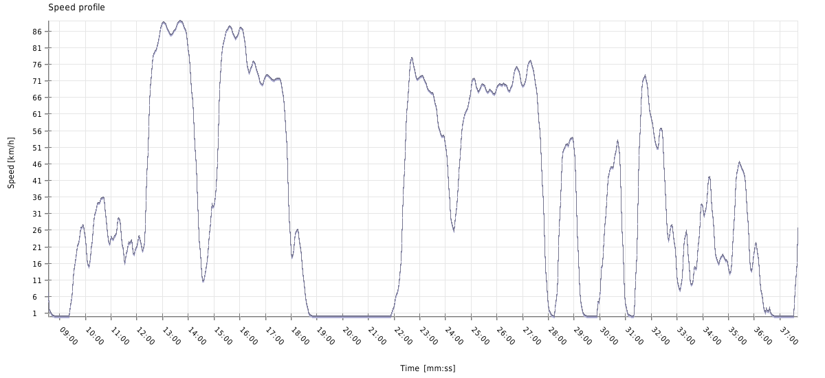

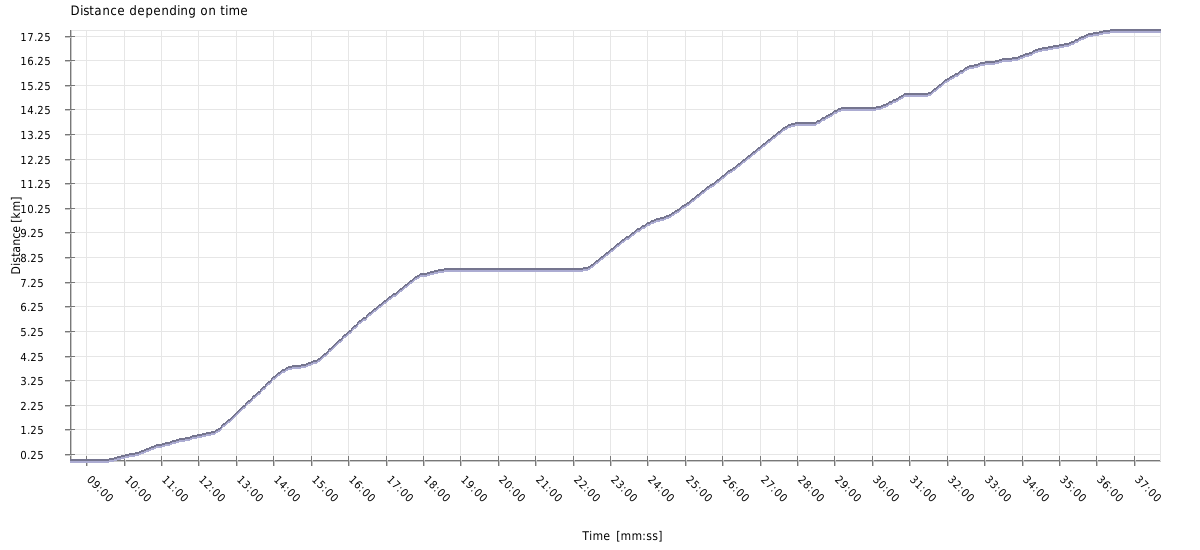

Se dau urmatoarele date:
Chevy Cruze 2.0D LT, 150hp
2 persoane, ~110kg impreuna, fara bagaj, rezervorul 1/2
Climatizarea oprita, geamurile inchise, temperatura 18-20C.
Motorul era cald la inceperea traseului. Consumul a fost resetat inainte de plecare.
Durata traseu: 29 minute (vreo 2 minute a fost oprit motorul, la bariera)
Distanta: 17.48km
Viteza medie: 36.03 km/h
Viteza medie [bC]: 40 km/h
Viteza medie fara opriri: 44.9 km/h
Viteza maxima: 89.91 km/h
Traseu: Cosmopolis (Stefanesti) -> Centura -> sos. Stefanesti -> Fundeni -> Sos. Pantelimon
Ora de plecare: ~ 02:00
Am atasat niste grafice si log-ul GPS-ului.
Consum estimat de producator:
4.8 extern, 5.6 mediu, 7.0 urban
Ce consum estimati ca am avut pe acest traseu? (BC si real, in medie consumul real = BC + 10-15%). Fara sa discutam despre cat de inexact este BC-ul, ca traseul este prea scurt, etc.
gpx log file.zip

Vreo 10 l la suta +/-1 l. Ce frumos se vede fierastraul pe fundeni...
Parca nu-mi vine a crede ca a sarit de 9l/100. Eu as merge pe un 8-9l/100.
Daca Cruze D se duce spre 11l/100 in conditiile expuse, atunci chiar are o problema cu consumul.
Imi cer scuze, de fapt vroiam sa intreb altceva: Ce consum VI S-AR PAREA NORMAL pe acest traseu (17.5 km, motorul cald, o medie de 40 km/h, fara opriri ar fi fost 45 km/h) in conditiile in care producatorul da un consum de 4.8 extern, 5.6 mediu, 7 urban. Repet, in pauza lunga de pe grafic (care, oricum, a fost de 3 minute), motorul a fost oprit.
Refuz sa cred ca, in conditiile astea, vi se normal pare un consum de 9-11l/100.

Am aruncat o privire pe grafice si ceea ce ma intriga putin sunt niste acceleratii (aproximate ochiometric) de 0-100 kmph in 40-50-60 sec (m-am uitat la dintii mai lungi din graficul viteza/timp). As zice ca asta nu da prea bine in economia de combustibil. Oricum, nu justifica diferenta de consum.
Mi-am adus aminte ca la motorul tau mai era o greseala in foaia de "catalog", referitor la o accelearatie 0-100 in 8 si ceva secunde, care de fapt era vreo 10 si un pic.
0-100 este in 8.7 secunde; ceva mai mult la versiunea cu cutie automata (9.9 sau 10 parca), si 10.3 la 125hp manuala.
Nu, nu au fost acceleratii lente. D-asta am pus log-ul GPS, pentru cine vrea sa-l disece. La o medie de 40 km/h, as zice ca ar trebui sa am un consum mai mic decat cel urban declarat.
