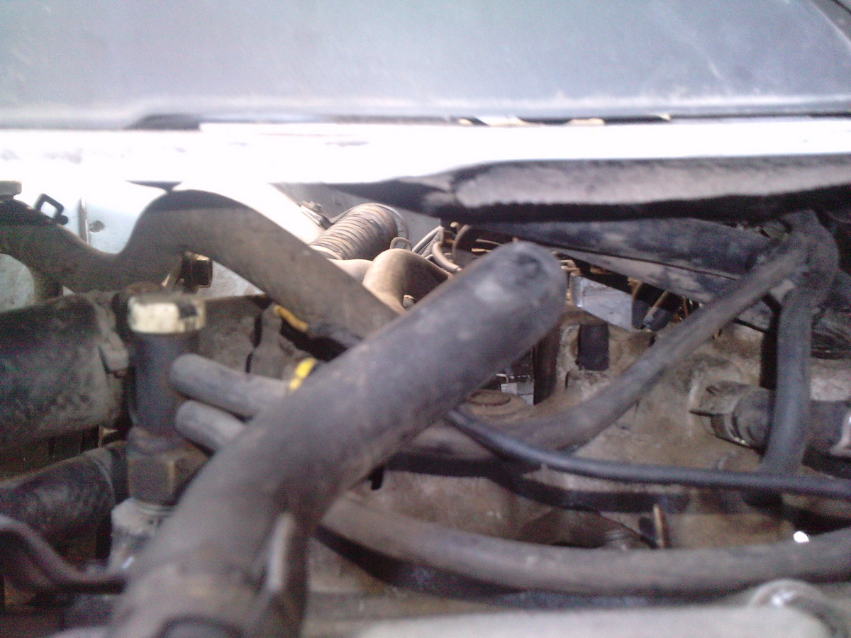

as dori sa aflu o metoda eficienta si usoara de a regla avansul la distribuitor,si daca se poate si poze,a doua problema pozecu firele si furtunele de la carburator,in mare parte le-am pus pe toate dar mi-au mai ramas 2 si nu am habar unde vin (unu cred ca este de la soc),m-am uitat pe cartea tehnica dar nu im pot da seama,o sa revin cu poze in starea actuala,va multumesc

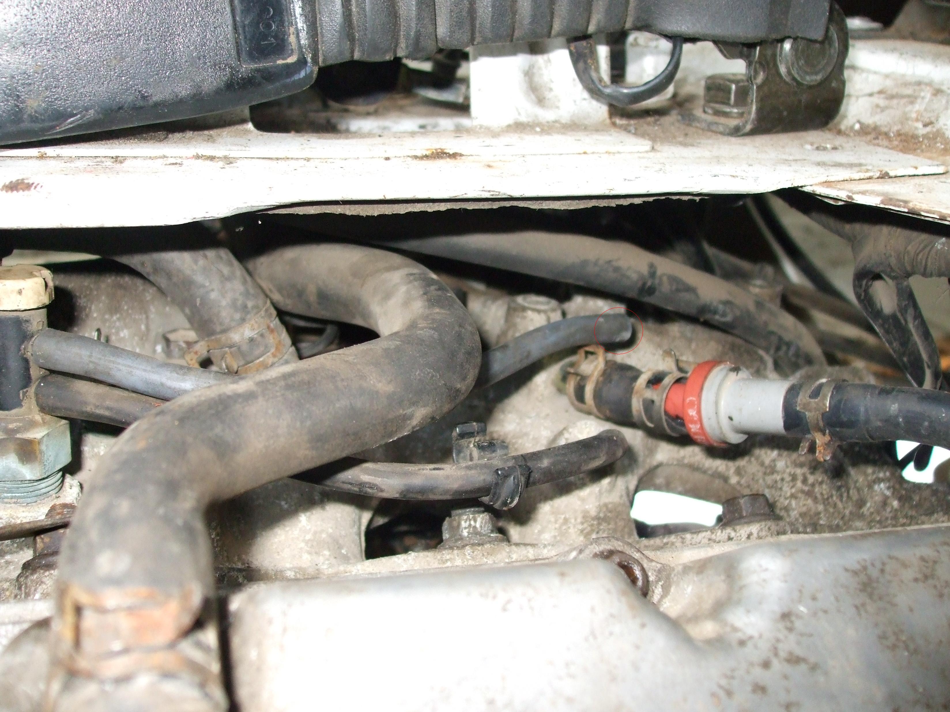

in prima poza cred ca este vorba de un furtunas de la soc??!!??unde vine???

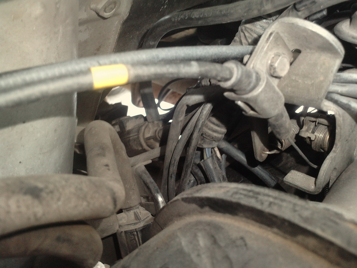

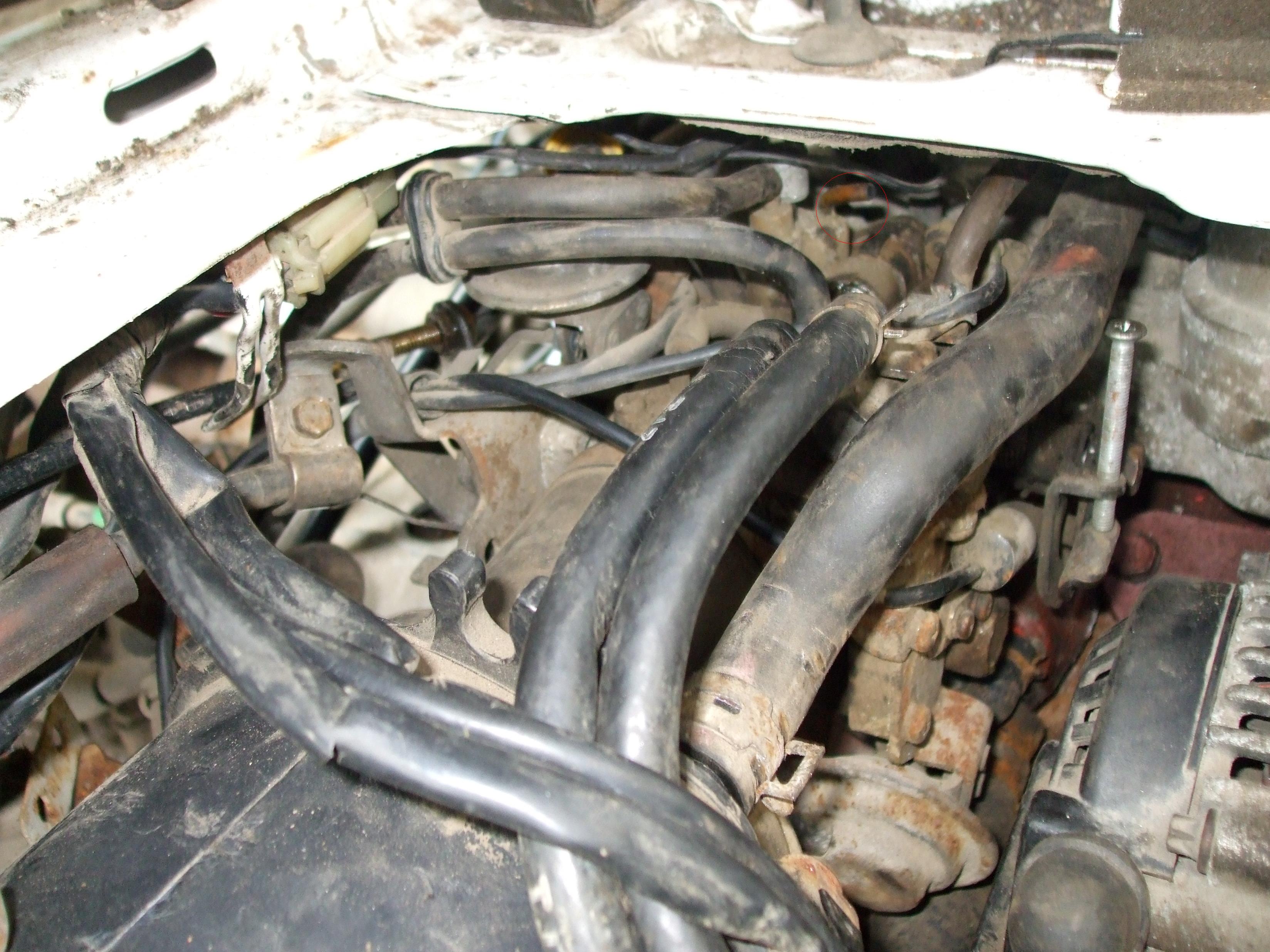

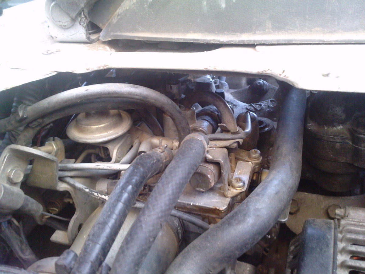

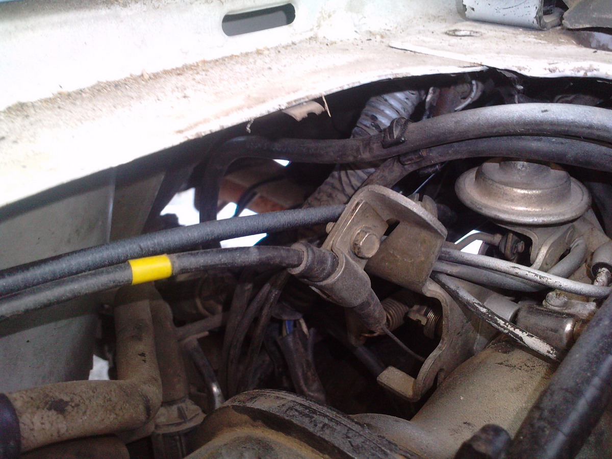

in a doua poza este un stut..care nuj ce furtunas venea pe el, posibil cel din a treia poza,dar este un pic cam scurt,adik nu ajunge pana acolo???

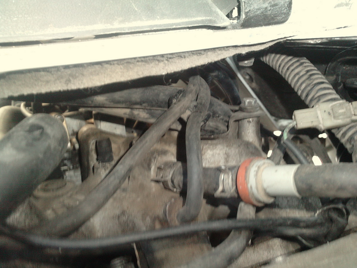

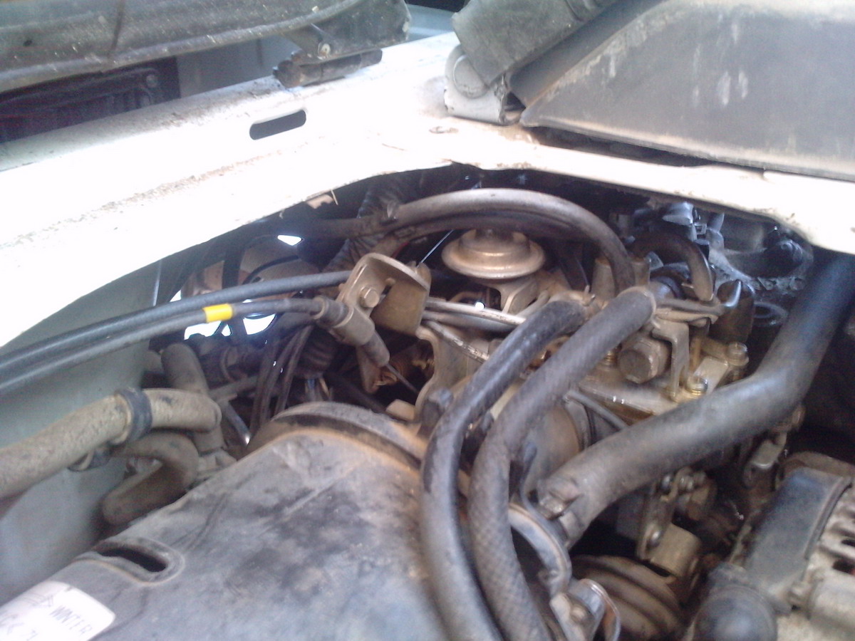

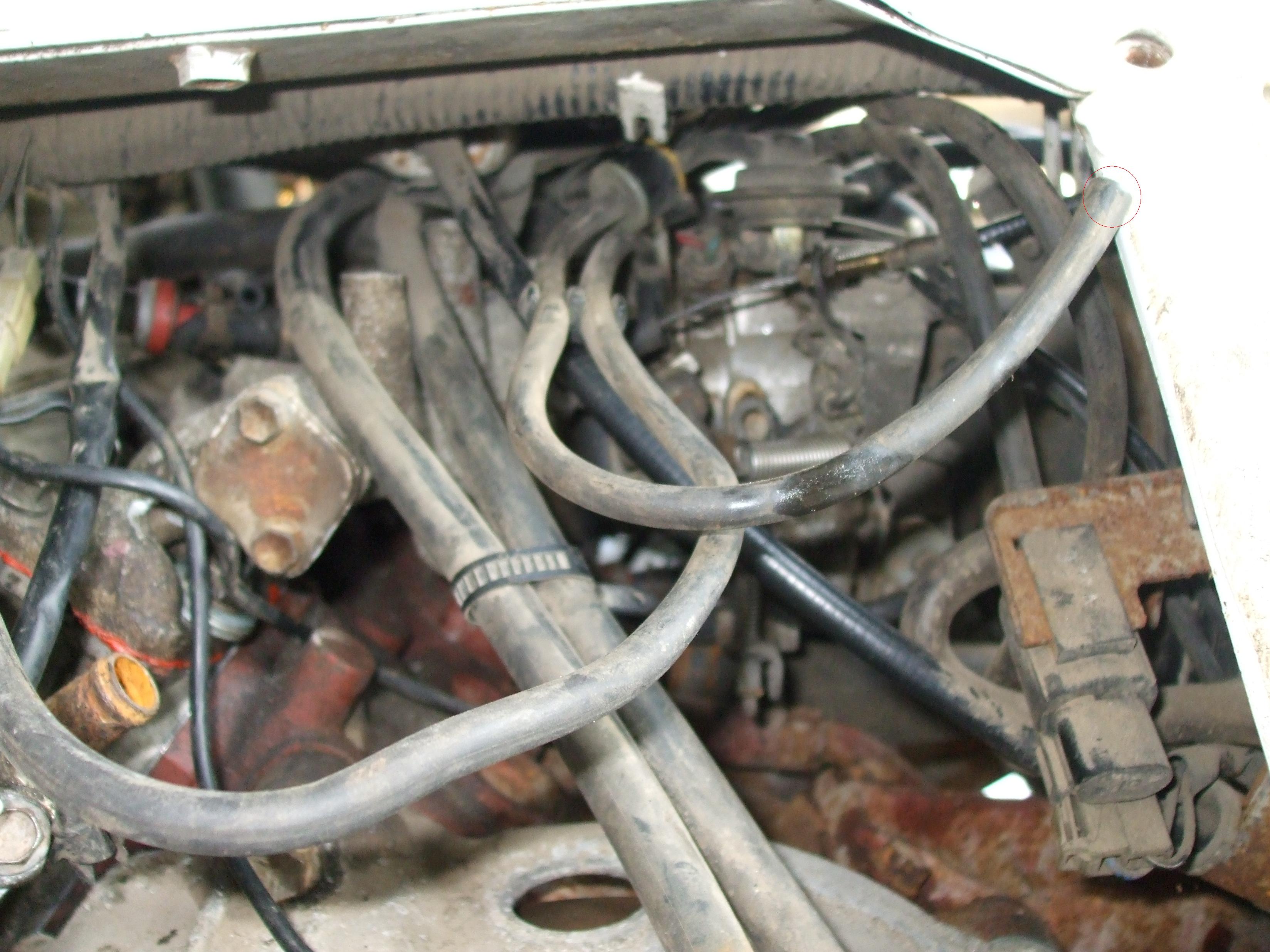

Am fost astazi la Damas si am facut poze. Trebuia dat si masca la delco jos dar erau -24 de grade dimineata. Stutul ala liber de pe carburator vine prins in scurt tot pe carburator. De la piesa aia din care ies doua furtune unul duce la delco si unul nu am vazut unde. Am impresia ca doua din furtunele libere de la tine sunt de fapt unul rupt in bucati. Poate reusesti sa le potrivesti cat de cat acum.

oky, multumesc63000000.gif ,i-am facut cateva sprituri si a ponit frumusel10000000.gif ,dar fara apa,(nu l-am lasat prea mult sa mearga,mai putin de 2 minute30000000.gif ),azi o sa ii pun si apa si o sa il las sa mearga sa vad cum se comporta39000000.gif ,inca o data multumescdrunk.gifsmilies29.gif
