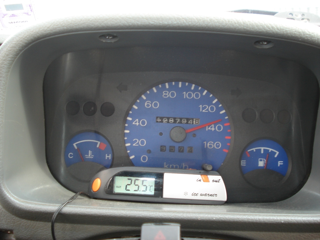

Deci in mers constant 70/h acul la temperatura sta undeva intre jumatate si minim.La mers in trafic se apropie de jumatate cu porniri din cand in cand al electroventilatorului.Nu trece sub nici o forma de jumatate.
In schimb la viteze mai mari acul de temperatura coboara pana aproape de prima liniuta la minim.
Vreau sa stiu si eu cum e normal sa indice la tico (euro 2-fara ac pornit) acel ac de temperatura.Din 3 masini..la nici una nu indica la fel.

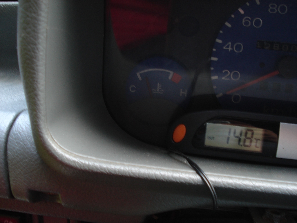

de cand am schimbat termostatu la tico,acu afara da si in oras si cand merge ELV sta fix la 4 milimetri deasupra lui C :) cred ca acolo e normal sa stea.
Adica cum e in prima ta poza :P ,cand folosesc AC in buc si e aglomeratie adica bara la bara deja nu mai face fata ELv si se inchinge dupa cateva zeci de minute,urca acu ala pana peste jumate.
Saracu ventilator nu-i facut sa raceasca si freonu si apa pe caldurile astea :) .Cum opresc AC isi revine.Scade la loc .
Innainte sa schimb termostatu la viteza statea acu cum e in poza doi,dupa schimbare termostat cu unu nou,la viteza sta cum e in poza 1.Deci termostatu nu mai functiona calumea. :) .Schimba si tu termostatu.
Io zic ca merge mai mult decat normal acu ala de temperatura.
