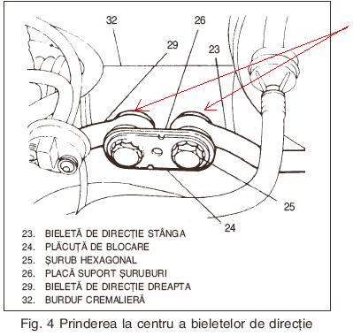

Cu motorul pornit sau nu, e la fel : misc volanlul stanga -dreapta si se aude un pocnet infundat . Am deschis capota si am tras de bieletele de directie. Pocnetul se pare ca se aude de unde se imbina cu caseta de directie, acolo ESTE UN MIC joc, la imbinare.
In rest, nu exista nici un pic de joc in volan. Ce trebuie schimbat ? ce e in neregula ? e naspa operatiunea?
OVI !!!
Am reusit si mi-am inlocuit singur caseta, cu una SH.( 300 RON ) Nu mai am nici un fel de joc la volan.Singura problema am avut-o la scoaterea prin degajarea din aripa, in sensul ca a trebuit sa dau jos si bieleta de directie.Mai ramine sa merg la o geometrie a rotilor.
@RADUX: Ai joc acolo unde indica sagetile? Daca da, acel joc este normal.(raspuns dat mai demult de Ovi)

In volan nu se simte nici un joc, si am pus mana pe bielete si am vazut ca au joc sus/jos de la partea dinspre caseta. Acum nu mai inteleg sigur, e normal sa poti misca bieletele cu mana sus/jos? Jocul se intampla exact unde a incercuit ovi_jer in postul 2.
