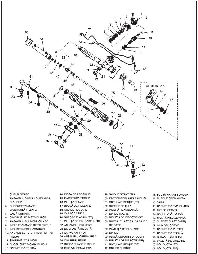

Recent am schimbat o planetara si atunci cei de acolo mi-au spus ca (,) capetele de bara sunt pe duca si trebuie schimbate.
Am fost apoi la un mecanic pe care il cunosc foarte bine, a verificat jocul rotilor si mi-a zis la inceput, da sunt capetele de bara... apoi a zis, nu , dau impresia ca sunt capetele de bara dar sunt 2 bucsi de plastic. Bucsile astea ca se le vezi deschideai capota si te uitai undeva intre bord si motor. Am inteles ca nu se gasesc separat si trebuie schimbate cu tot cu brate, si ca un brat dinala e 2 milioane. Mi-a zis ca daca cunosc un strungar bun se fac, dar am sarit peste ideea asta, dar oare chiar nu se gasesc separat?

Este vorba de vorba de bucsile bieletor de directie(incercuite cu rosu in figura de jos).De obicei nu prea se duc aceste bucsi ci mai degraba cele din caseta care duc la un joc jos-sus al ambelor bielete care te induc in eroare.Oricum bieletele nu sant o avere si nici nu e loc de joaca la directie cu improvizatii.

Multumesc. Nu ma bag pe improvizatii ca nu am obiceiul. Ma voi duce in service sa verifice oamenii exact de la ce e, sper sa nu am de a face iar cu niste tantalai ca data trecuta :( . Ma duc luni sa vad si cat costa bieletele astea.
