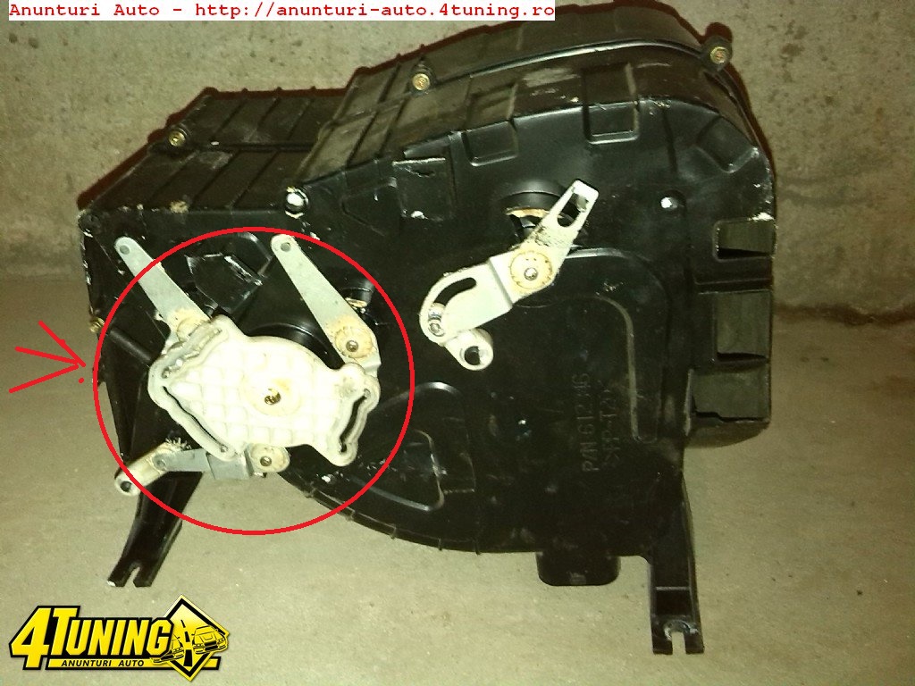

Buna ziua dragi posesori de giganti. Am si eu o problema referitoare la panoul de la ventilator interior,la care nu-i dau de cap. Scuze in avans pentru exprimare dar nu stiu cum sa ma exprim altfel. Mi-a ramas blocat ventilatorului care distribuie aerul in habitaclu si baga doar la picioare si din bord in fata. Cand invart rotita imi da un gol. Recunosc faptul ca in trecut am mai avut probleme cu ea in sensul in care ramanea blocata intr-o pozitie si pentru a o debloca trebuia sa invart cu putere si se auzea un troscait cand se misca ca si cum ar gi trecut peste un blocaj. Are cineva vreo idee, s-a rupt vreun arc sau tija care schimba circuitul aerului.
BAga capul sub bord in directia pedalei de acceleratie. Misca rotita si uita-te la piesa asta mare alba:
Multumesc. O sa arunc o privire azi.
Augustinionut, multumesc pt sfat. A fost o rezolvare asa de simpla si eu care ma gandeam ca tre sa dau bordul jos. Am verificat acolo si era cablul iesit de pe tija din plastic. Gata am rezolvat. Multumesc din nou
