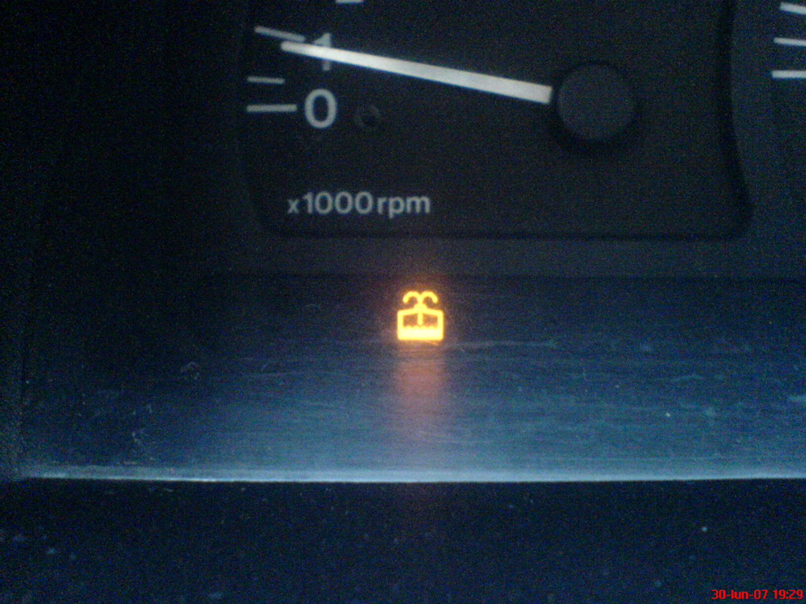

Ia sa va uitati bine la poza si sa imi spuneti si mie ce este becul acela portocaliu ca o fantana arteziana...mi sa aprins la bord si nu se mai stinge...vezi foto...astept raspuns privat!!!

Cand am citit "Urgenta" am zis, gata, 2-3 pagini de sfaturi diferite. Cand colo, un singur raspuns ajunge: pune lichid de spalare pentru parbriz in rezervorul special, din partea stanga de la motor (la baza parbrizului). ;)
are frate ca iam bagat ieri...de curs nu curge pe nicaieri...adevarul e ca am cam folosit din ea...te referi la capacelul ala mic???
Salut,frate daca s-a aprins becul ala nare lichid mai baga-i pina se umple.
Si in carte gaseai! Lichid de parbriz putin, asta simbolizeaza becul acela aprins!
