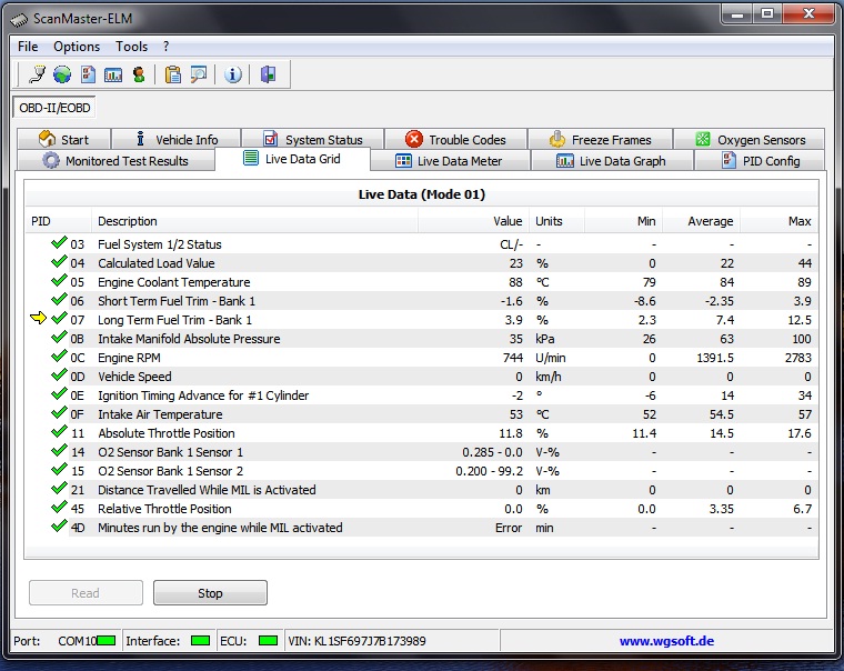

Si eu am avut de ales intre o instalatie Milano, sau una Lovato; Prima la 2400RON, Lovato la 2600RON. Mi-au explicat baietii, ca recomanda instalatia Lovato, deoarece aceasta prelucreaza semnalul de la sondele de oxigen, corectand in timp real amestecul de aer/GPL.
In acest fel, ECU original al masinii, nu trebuie sa "ia decizii aberante" pt a mentine amestecul corect. Instalatia Milano, nu prelucreaza semnal de la sondele de oxigen, amestecul incorect generand valori mari la LTFT (long term fuel trim) din ECU. La pornirea motorului rece pe benzina, ECU ia in considerare valorile LTFT stocate, bucla fiind deschisa, motorul v-a functiona defectuos.
In atasament se vede valarea absolut normala a LTFT dupa aprox 1200 km de functionare pe GPL.
Sunt foarte multumit de functionarea pe GPL, motorul merge mult mai frumos pe GPL decat cu benzinele de 95 din RO. Acum imi dau seama de fapt , cat de proaste sunt aceste benzine in romania.
