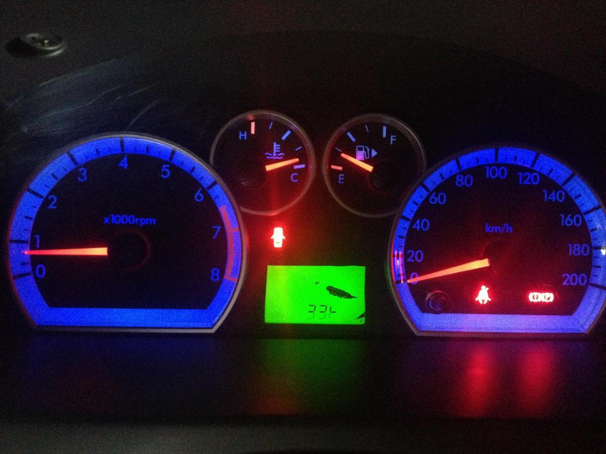

Apropo, la bord se folosesc leduri SMD PLCC2, atat la ace, cat si la cadrane si la display.
Pun o poza, sa vedeti cum a iesit bordul. Nu recomand leduri albastre noi, o sa va sparga ochii daca nu aveti potentiometru. Eu am luat leduri de pe un bord de VW, acel albastru spre mov, care e mai placut, si mai slab in intensitate. La fel si daca puneti alb, ati putea opta pentru ceva leduri mai slabe, gen cele de pe Renault Laguna, sau masini care vin din fabrica cu lumini albe. Sunt mai slabe ca intensitate ledurile ce vin montate din fabrica decat ce cumparam din magazin.
