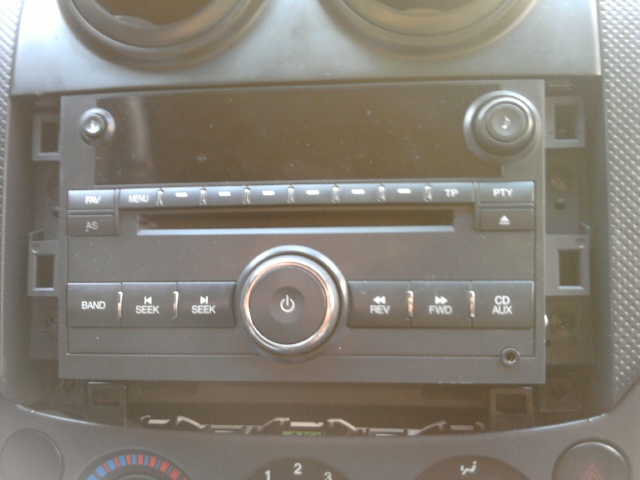

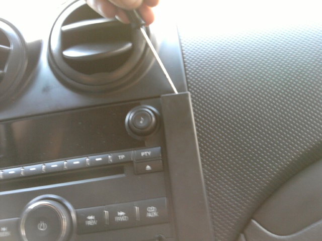

Eu cu surubelnita am reusit si cred ca e cea mai buna solutie. In a doua poza poti vedea cum este prinsa masca aceea de plastic din jurul cd playerului.

Acuma chiar ca merci! E usor asa cu poze :)

Asa este si la modelul Hb. Suportul de sub player si player-ul sunt prinse in 4 suruburi.
Ca sa-ti ia cineva aparatul trebuie sa desfaca ornamentele din jurul lui si suruburile.
