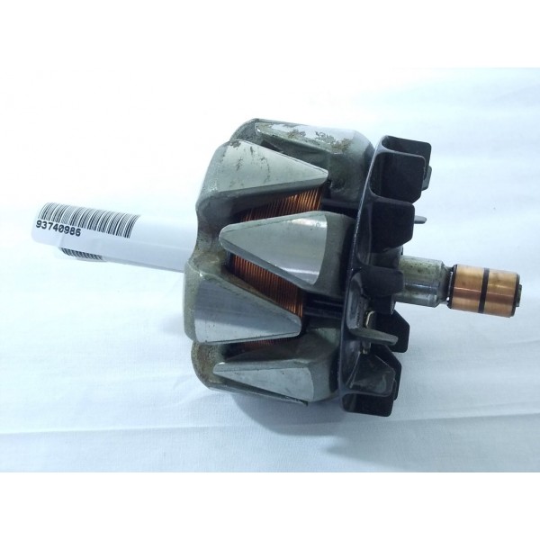

astratc Posted January 8, 2014 (edited) Tocmai am dat alternatorul jos, matiz din 2005, Euro 2 cu AC. Cod rulmenti alternator Valeo: 6002DW8 si 6203DG28 Rotorul arata ca cel din poza atasata, numai ca are un fel de izolatie neagra peste sarma aceea si are ghearele pe amandoua partile. Inelele colectoare sunt cam tocite, se gasesc de schimbat sau trebuie sa iau tot rotorul? Aveti idee unde gasesc rulementii ? Edited January 8, 2014 by astratc Share this post Link to post
