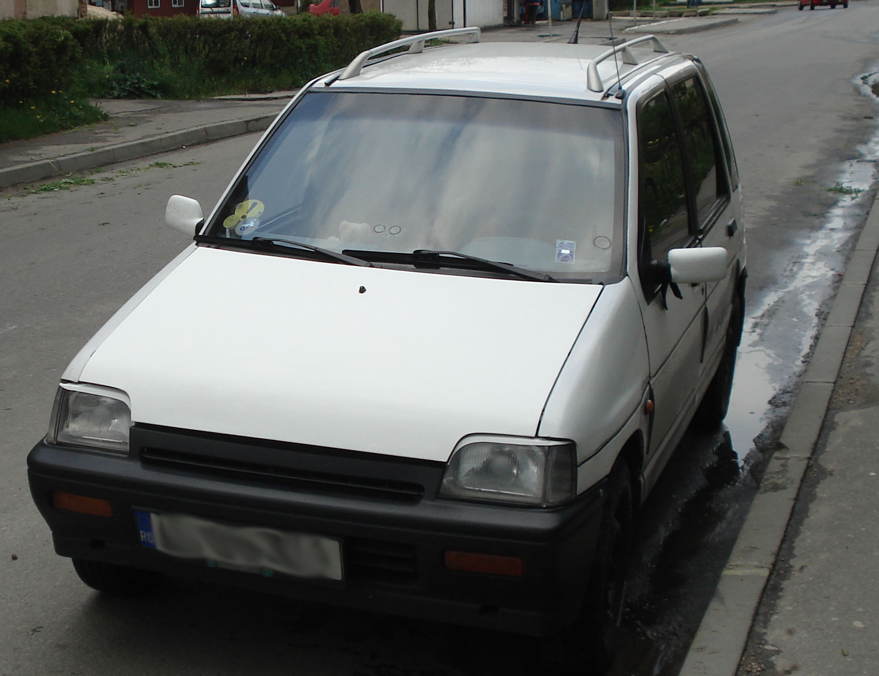

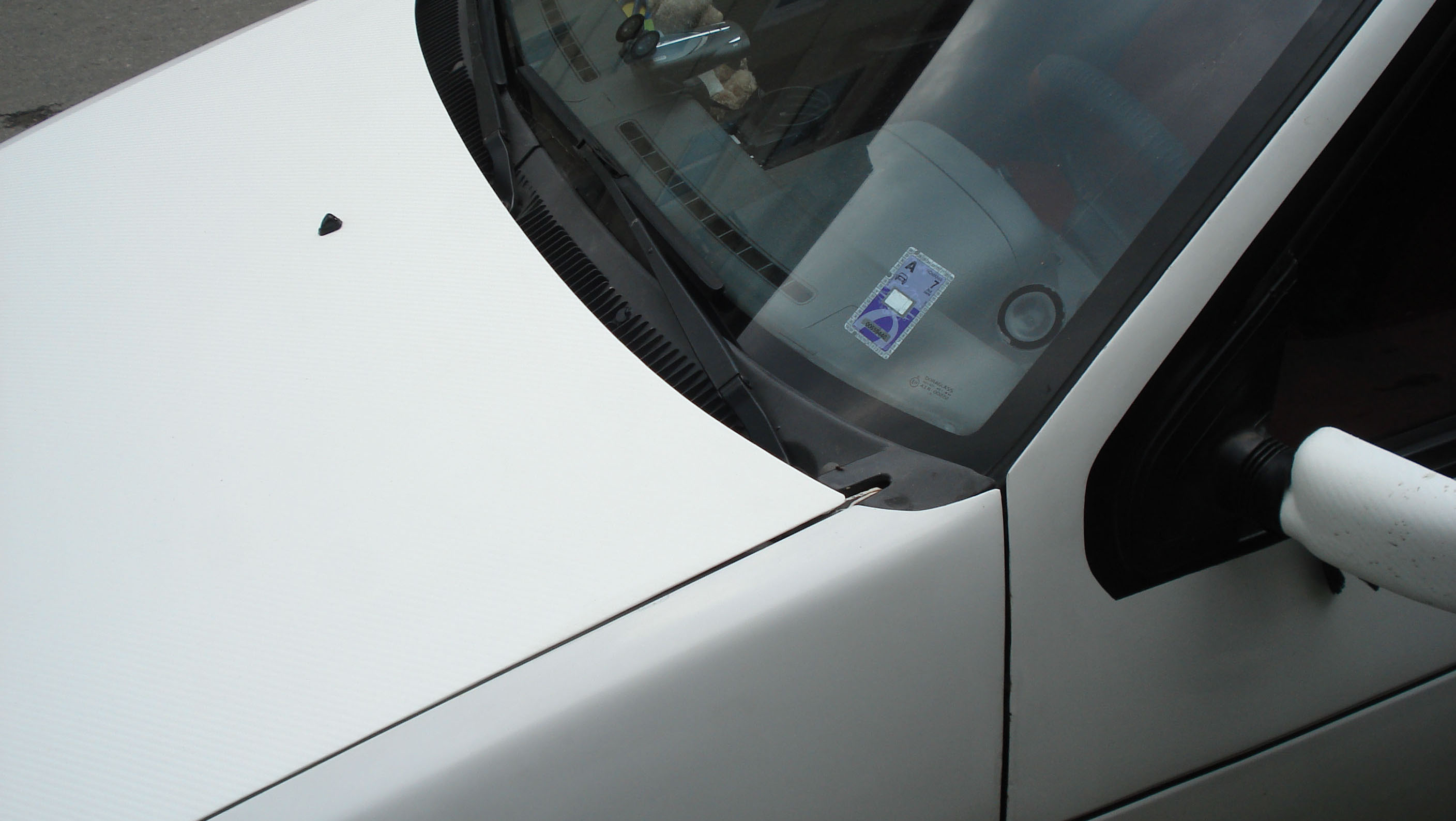

De curand am avut o tentativa esuata de a-mi repara capota (desii am comandat nuanta care aparea scrisa pe caroserie..alb 12L/L12).Din anumite motive necunoscute mie nu a iesit la nuanta.Rascolind dupa solutii mi-am amintit ca vazusem o masina de curand imbracata in folie carbon/imitatie pe culoare gri care imi atrasese brusc atentia.Asa ca am folosit pe dl. google si am dat peste ce cautam.Si cum am gasit si pe culoarea alba am dat repede comanda..ce-o fi o fi.Montaj relativ repede..un feon o cartela plastificata,multa rabdare plus trei amici cu sfaturi si initiativa.Rezultatul e ca arata nu bine/foarte bine..se simte bine (e un fel de impletitura de fibre in relief) foarte maleabila la temperatura,pare destul de rezistenta si se sterge si foarte usor.Intreb si eu acum..in cazul in care ma impinge vreun gand necurat sa imbrac toata masina...e legal daca respecti culoarea din talon..sau nu e?
Am atasat 2 poze facute la repezeala.

Un singur sfat am pentru tine, daca ai puncte de rugina, inceraca sa cureti respectivele locuri si sa dai un grund (la spray) inainte sa aplici autocolantul pentru ca s-ar putea sa ai o surpriza atunci cand ai sa vrei sa-l dai jos si sa dai jos si tabla sau sa gasesti niste gauri in loc  <img src= )">

E cel mai bine sa repari inainte (macar sa vina la nivel) eventualele crapaturi sau zgarieturi adanci.Folia in relief mai acopera cum mai acopera..dar cealalta care imita mai mult ca sigur e si mai subtire si se va lua dupa ele.Una peste alta pare o solutie mai la indemana decat revopsitul,si un plus de aspect.Atentie la incalzire..este foarte maleabila.Jetul de aer trebuie sa fie potrivit..rece/cald.

Adaug cateva constatari la cea alba in relief.In soare e deranjant puternic sa te uiti la ea..chiar si de la oarecare distanta.Un plus :D upa circa 4 ore in plin soare capota era aproape rece,se poate spune chiar rece/restul masinii fierbinti.Deja ma gandesc sa acoper si partea de sus a masinii ca sa compensez lipsa de aer conditionat.Poate chiar reuseste sa combata efectul de cuptor vara.
