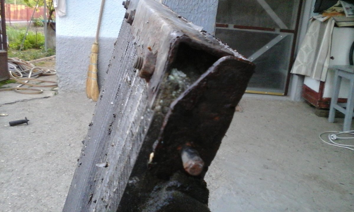

Sub mocheta mai bine zis, un strat mai serios de siloplast ce lipseste, antifoneaza si tot-odata impiedica depuneri nedorite sub mocheta. Ori nu e cazu' ...
Tind sa ii dau dreptate lui Viktor -> mocheta sta aproape de tabla si apa, sarea si noroiul care intra pe sub ea nu are unde sa se duca. Deci e posibil sa ii faci mai mult rau decat bine.
Vad 2 variante pt a rezolva problema:
1. carenaje roti spate de la o alta marca bricolate nitel ca sa intre pe Cielo. Astea vor sta suficient de departe de tabla pentru ca apa care intra sa se scurga. Eu pe varianta asta as merge.
2. Mocheta lipita asa cum zice si Viktor, desi nu cred ca va rezista la apa, sare si cu ce minuni mai dau astia pe drumuri.
Existau acum ceva timp carenaje speciale pt aripile spate la Cielo.
Sa raspund pe rand:
- nu am aplicat niciun adeziv intre caroserie si acea protectie din mocheta. Peste protectia anticoroziva am dat cu antifon si ceara la spray;
- am vazut pe niste seituri de piese ceva carenaje pt Nexia HB dar nu aveau pe stoc. De la alta masina, cam greu de adaptat datorita asimetriei celor 2 bosaje;
- fiind masina in Germania nu imi fac probleme privind sarea si nisipul, nelipsite pe drumurile din Ro;
Timpul va arata eficienta sau ineficienta acestor confectii.

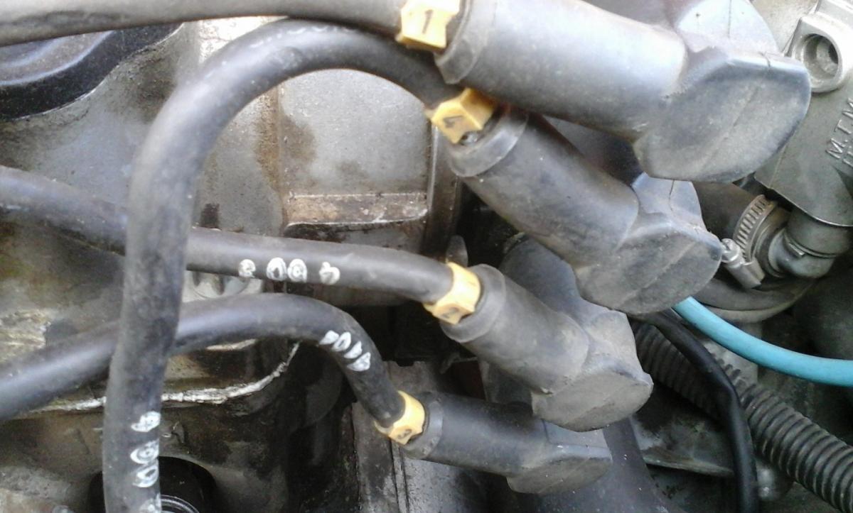

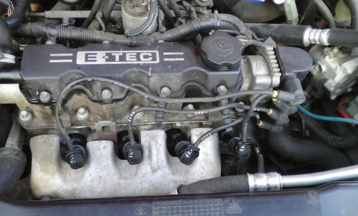

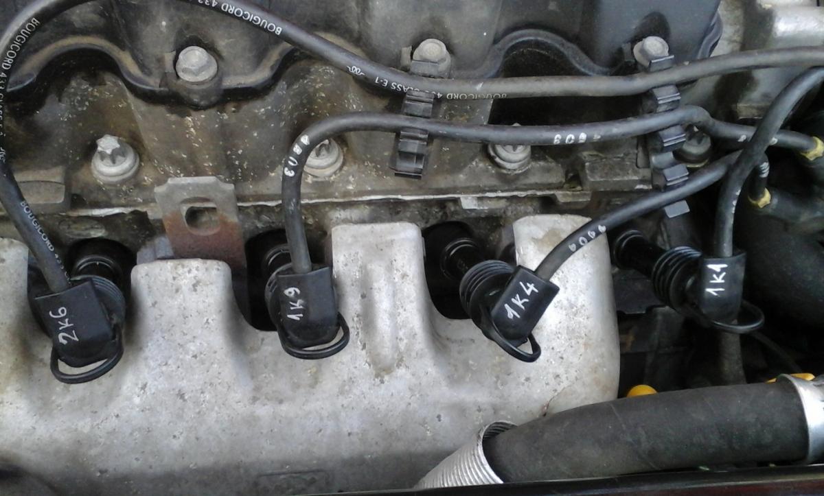

Dupa 3 luni mai notam: fise Bougicord de Evanda. Trebuie sa gasesc niste teava de aluminiu cu diam. interior de aprox. 28mm pt a confectiona scuturile termice. Cele de la Cielo sunt prea mici. Ce am remarcat la aceste fise: urechile de care se pot trage aceste fise din bujii si impedanta scazuta a cablului. Cea mai lunga fisa are cam 2,6 kOhm! Deasemenea, inelele galbene cu nr. fisei.
Km actuali: 209 650.
Urmeaza cam intr-o luna reviza de primavara. Lista e cam mare...
Probabil nici sa nu fie cazul de scuturi termice pe conurile fiselor. Bine de avut, dar nu neaparat parerea mea. Par a avea o protectie grosolana comparativ cu cele originale, similare fiselor altor marci cu montaj pe centru chiulasae (intre axe) unde ating temperaturi suficient de inalte fara a fi deteriorate.
Protectia nu e prea "grosolana" - corpul fisei ce intra in bujie fiind din plastic. Temperatura langa evacuare e mult mai mare decat in semichiulasa (axele cu came). De aceea, tre' sa adaptez acele tuburi de protectie.

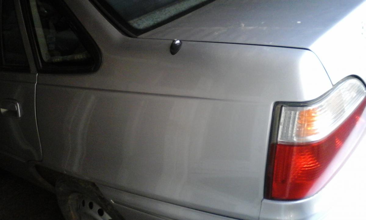

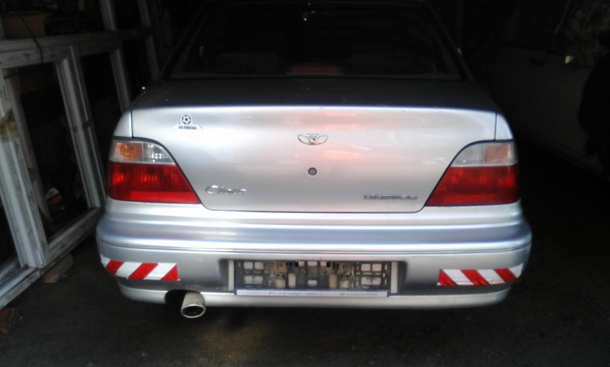

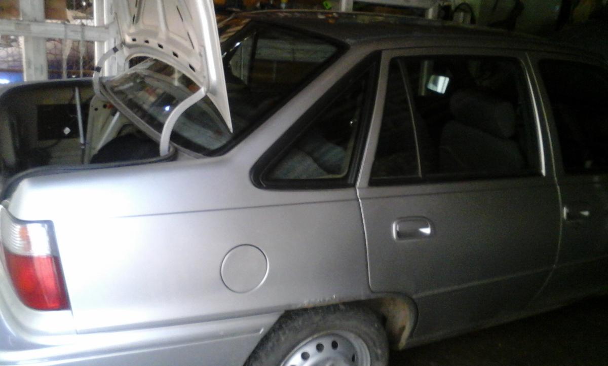

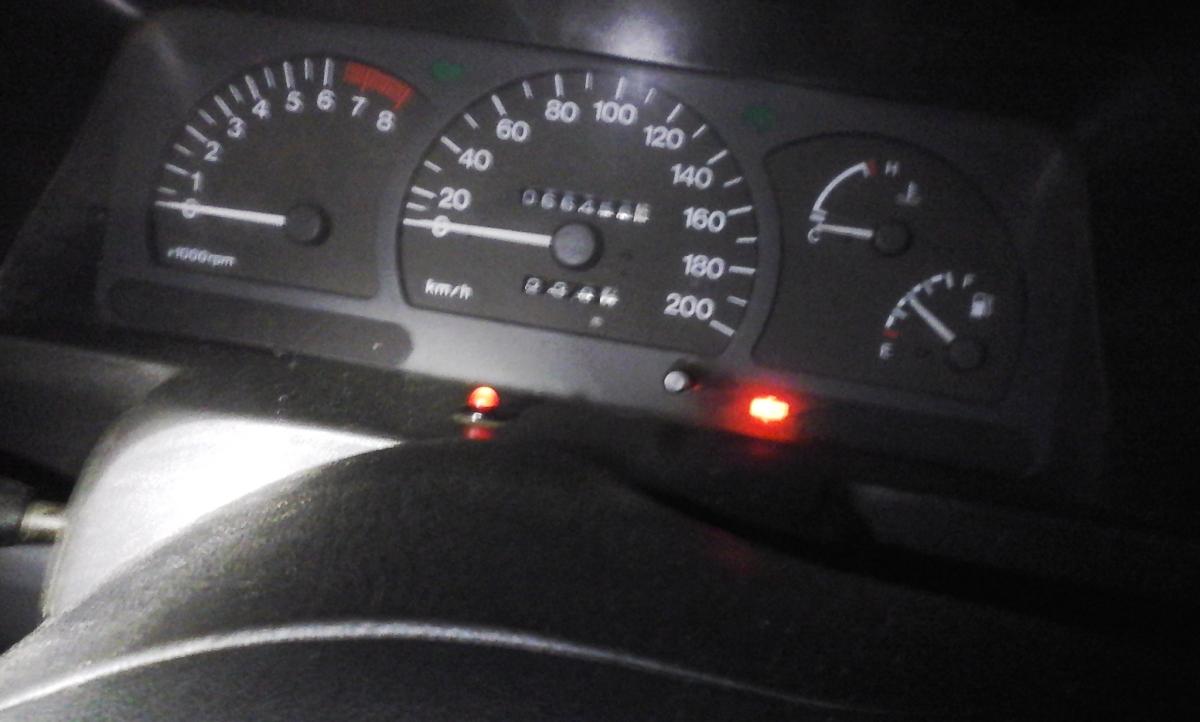

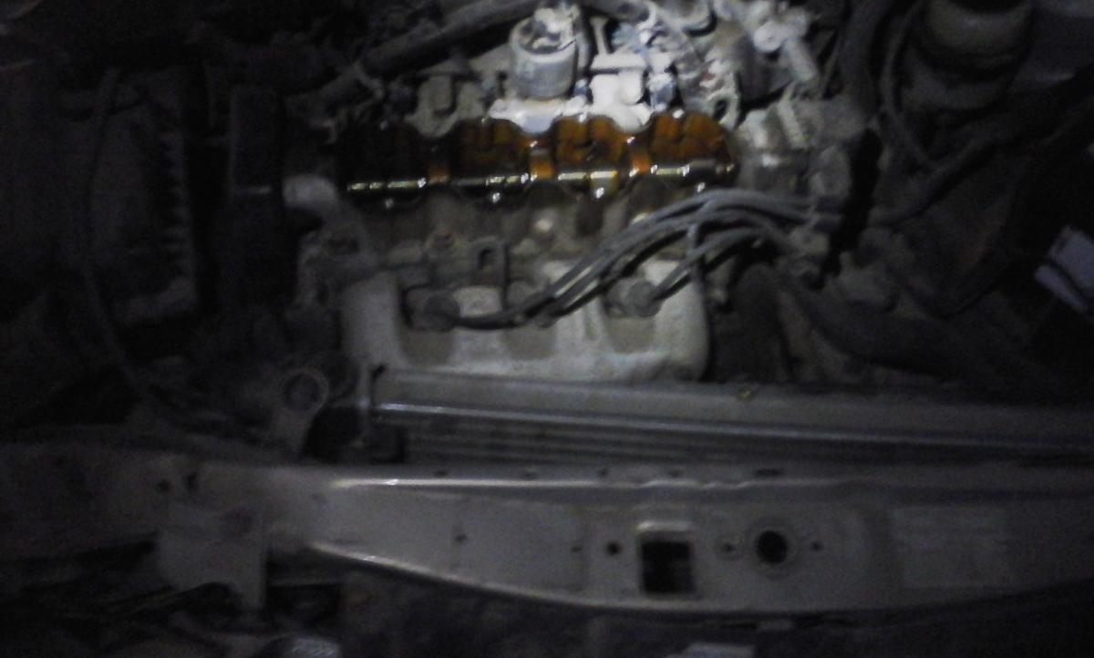

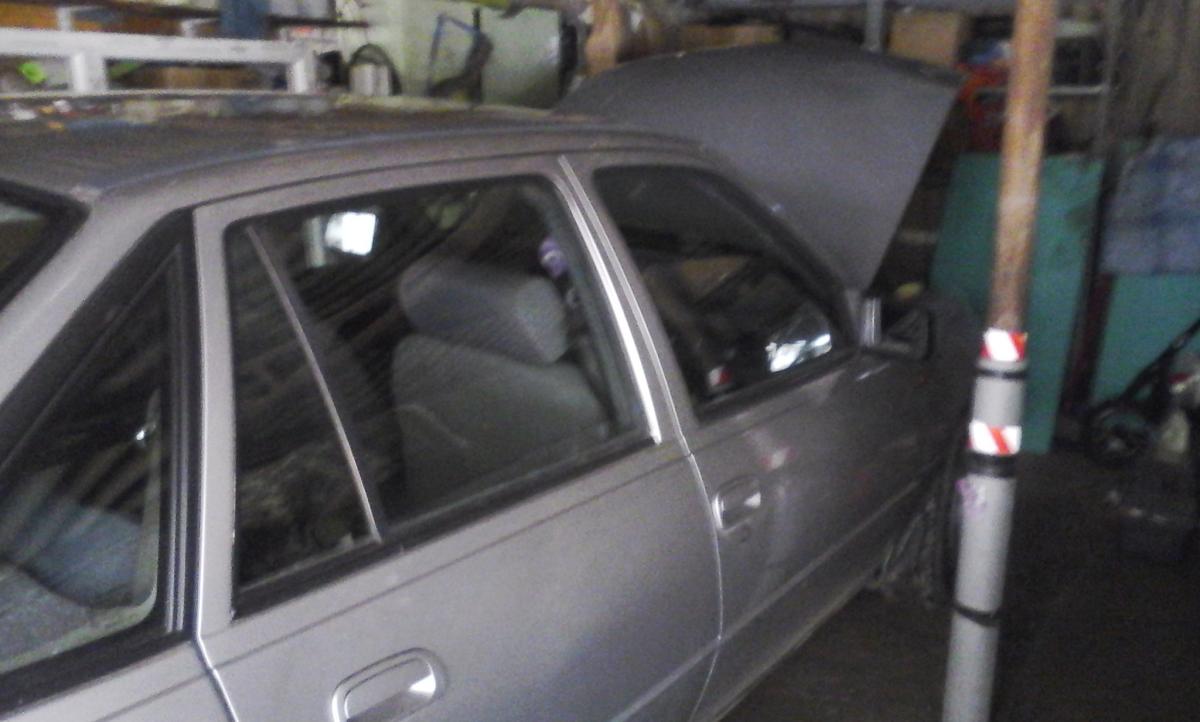

Ieri, 29.03.2018, in garaj a poposit donatoarea gri, Cielo E3, 2005, 66456 km. Varianta ST fara AC. Accidentata fata dreapta, tampon stanga fata rupt. Repozitionat cat-de-cat prin suspendarea cutiei de viteze si merge pe rotile ei.

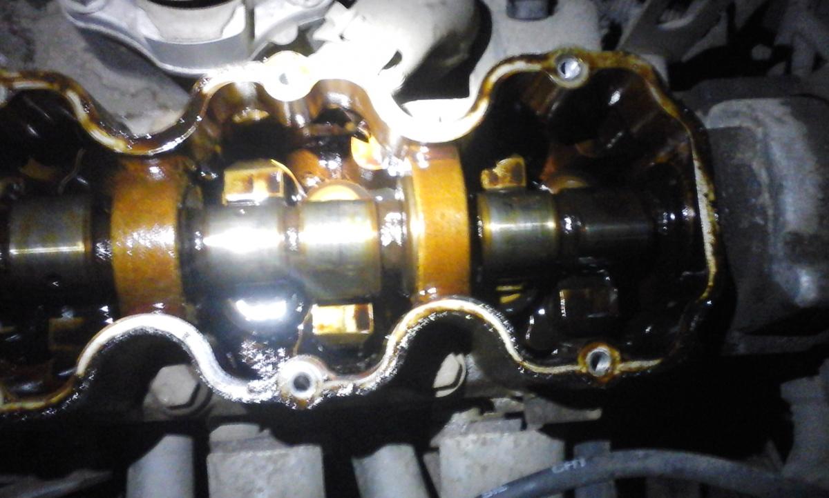

Ce m-a impresionat: motorul are toate piesele originale! (nu am verificat distributia). A pornit la prima cheie, fara check aprins in bord. Fise CHT originale si bujii Champion. A se vedea poze. Nu stiu ce ulei a fost utilizat (carterul axei cu came arata mai bine ca la a mea) :mrgreen: , insa uleiul era smoala. L-am schimbat pt curatare (cu flushing) cu un 10W40 pt Diesel.
Pret: 190 Euro.
Am asigurata gama de piese, in special, pt motor, care, majoritatea, nu se mai gasesc noi, originale.

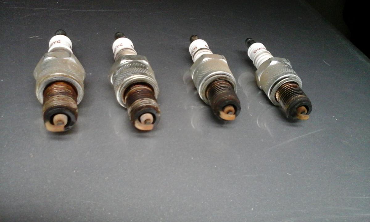

Ieri am schimbat simeringul la capacul "delcou" care "plangea" de ceva timp, furtunul mare (3 cai) ventilatie carter, bujiile (Beru Ultra Z20) si fisele de la donatoare. Celor de la Evanda li s-au rupt cauciucul in zona unde intra in bujii. Trebuie sa le gasesc tuburi de aluminiu pt protectie.

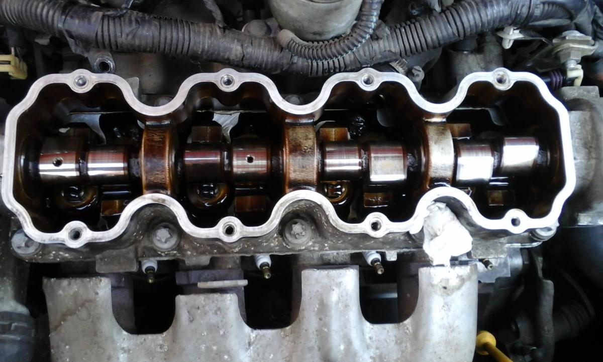

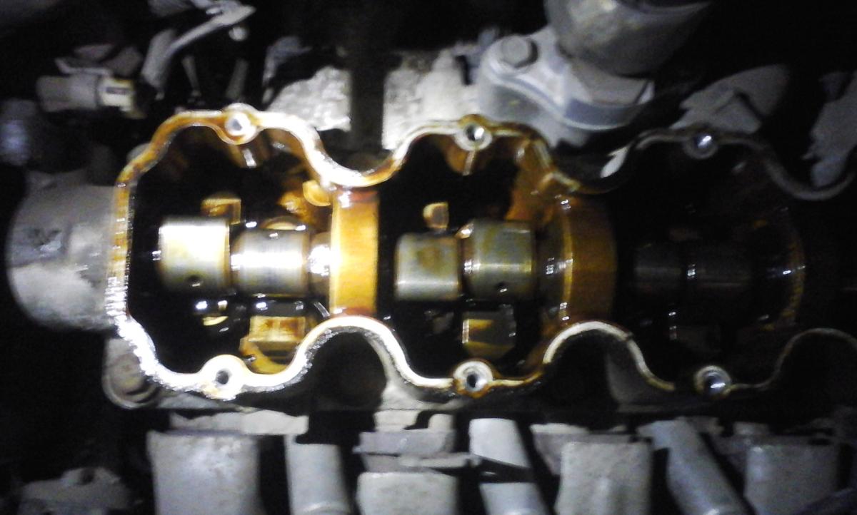

In poze: carterul superior desfacut dupa 61000 km de la interventia din 2015.
Vreau sa zic ca am facut o treaba buna cu filtrul decantor. Am scurs pe putin 100 ml de apa condensata.

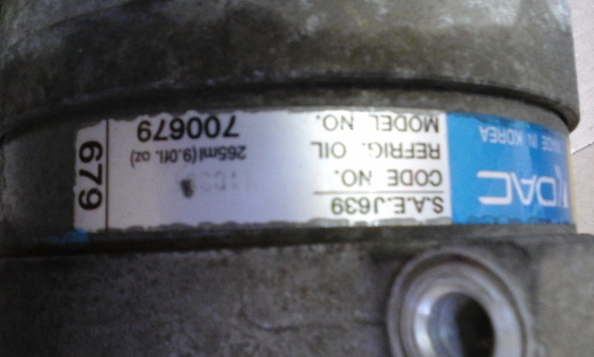

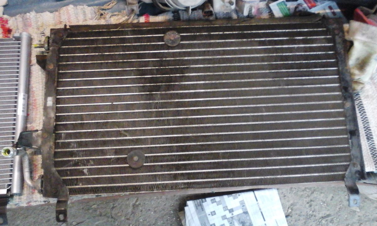

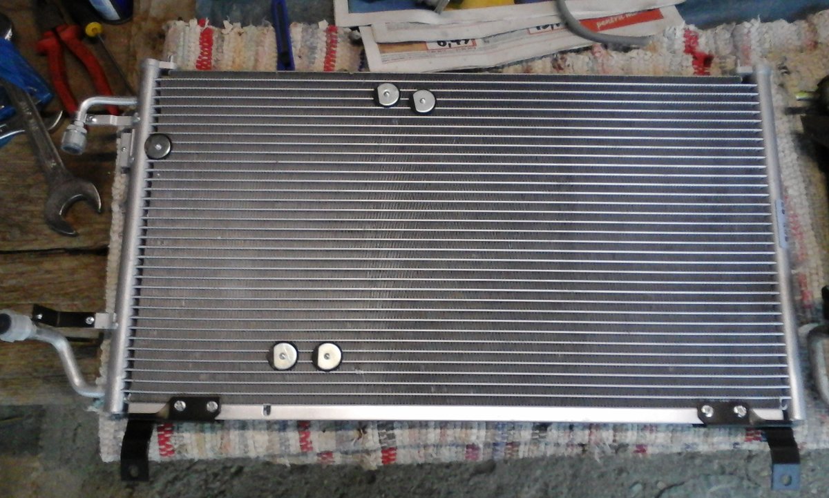

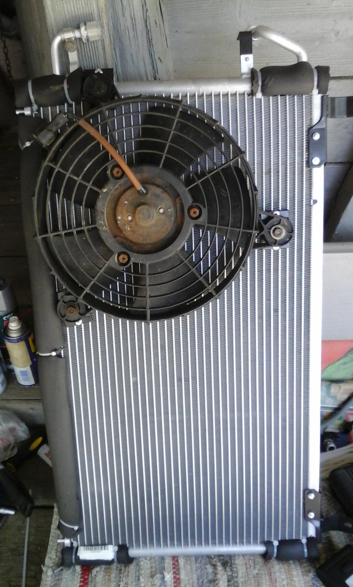

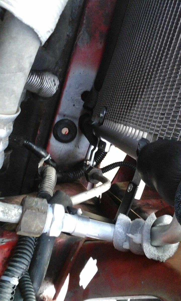

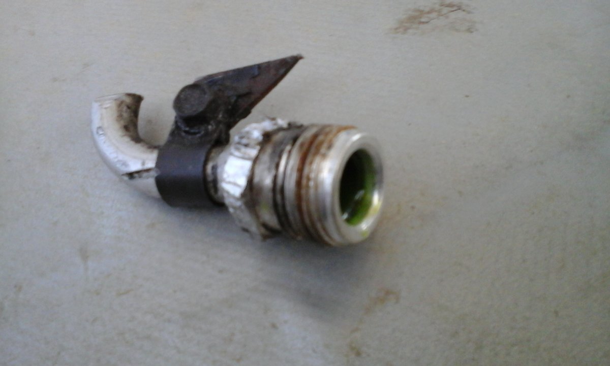

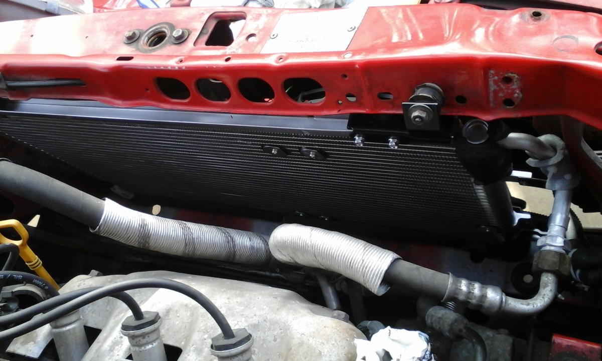

Printre alte probleme casnice ce trebuiau rezolvate la tara, am purces la demontarea condensatorului de AC care a fost diagnosticat cu pierderi mari in coltul din stanga jos (vezi poze). Obligatoriu, la operatiune se va demonta radiatorul de racire si, pt spatiu optim, bateria se da jos iar acumulatorul de AC (butelia) se scoate din brida suport. Marea surpriza mi-a facut-o holenderul de jos al racordului condensatorului. Fiind toate piesele originale ale masinii din sistem, nu a vrut sa se desfaca neam! Am avut noroc cu conducta de langa filtrul de aer pe care am desfacut-o din racordul de la palierul amortizor. Apoi, pt. a nu strica conducta am taiat racordul condensatorului defect, cu flexul si cu un mops si o cheie franceza am reusit sa desfac dracia de holender. Pt. usurarea operatiunii de reinstalare conducta si condensator am demontat furtunul burduf admisie si proiectorul ceata dreapta. Prin fanta din bara a proiectorului am reusit sa tin contra cu o cheie fixa (de 18 parca) pe hexagonul racordului cond. AC pt strangere conducta. Am respectat (recomandabil!) pe cat posibil procedurile din manual privind interventia in instalatie: se curata racordurile unde se intervine, se utilizeaza oringuri noi, capetele conductelor sau racordurilor se astupa (pana la remontare) pt. a nu intra praf si apa, am uns cu ulei de compresor oringurile si scaunele lor si am introdus cu o seringa curata ulei de compresor in condensatorul nou (cam 35 ml, PAG150 - recomandat). Pe condensatorul nou (NBN) am montat la partea inferioara si in colturi, pt. protectie, manson izolatie conducte. Cel vechi avea un burete care era zop. Recomand si schimbarea puferelor inferioare (la mine unul era rupt) si a celor suport sus (in functie de starea lor).  Recomand, deasemenea, ca intre urechile de fixare ale ventilatorului si condensator sa se introduca 3 rondele de cauciuc cu diam. de cca 3 cm si grosime de max. 3 mm datorita suruburilor.

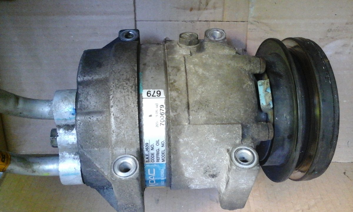

A doua surpriza: am verificat instalatia la un atelier la Buzau. Nu s-au identificat pierderi (desi aveam un mic morcov legat de etanseitatea racordului inferior condensator- pozitia de strangere fiind cam limitata). Compresorul facea cam urat -caraia. Baietii mi-au spus ca nu o s-o mai duca mult! Eu am fost incapatanat si am incarcat instalatia. In 3 zile s-a dus tot agentul frigorific. Cand aveam nevoie mai multa de racire, pe drumul Bz - Iasi s-a dus naibii. Asa ca am luat alt compresor sh, i-am schimbat uleiul din interior, alta verificare si reancarcare! Manopera de schimbare condensator ce am economisit-o eu s-a dus naibii pe freonul pierdut. Asta e! Toata beleaua m-a dus cam la 1000 lei. Dupa experienta asta, recomand si inlocuirea compresorului daca cel original are peste 200 000 km. Stiu, e riscant la sh dar probabilitatea de a  putea functiona vreo 2 ani cred ca e destul de mare.

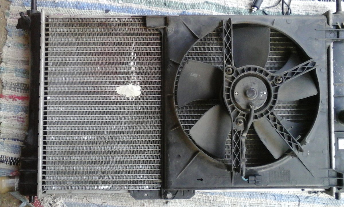

Cu ocazia demontarii radiatorului de racire i-am facut si o reparatie cu poxilina (recomand!) astupand o zona unde a trebuit sudata o nervura rupta. Dupa sudura a ramas un por. Problema a aparut cand am schimbat ambreiajul masinii. Dand jos cutia de viteze, motorul s-a deplasat putin jos si spre radiator. La remontare, un nenorocit de colier metalic ce strangea protectia din tub gofrat de aluminiu al unui furtun de la AC ce trecea prin spatele radiatorului mi-a rupt nervura. Asadar, atentie la acele coliere!

Garniturile de la conducta dubla din compresor le-ai schimbat? Alte oring-uri de pe traseu?
Trebuia sa scoti si supapa de expansiune sa o cureti putin, sigur e partial infundata, asta poate fi si problema pentru care facea urat cmpresorul. Ce presiune aveai pe inalta la test?
