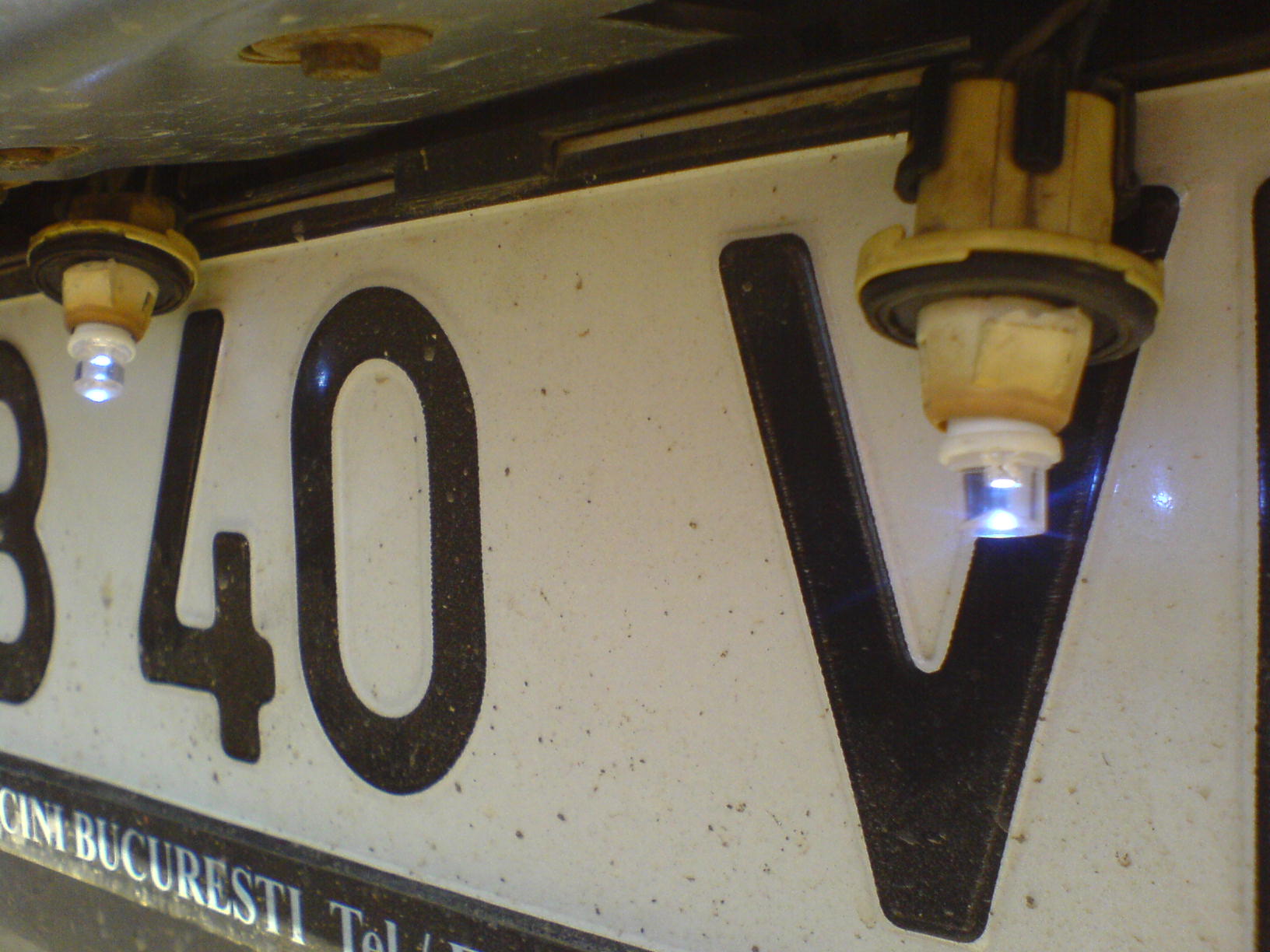

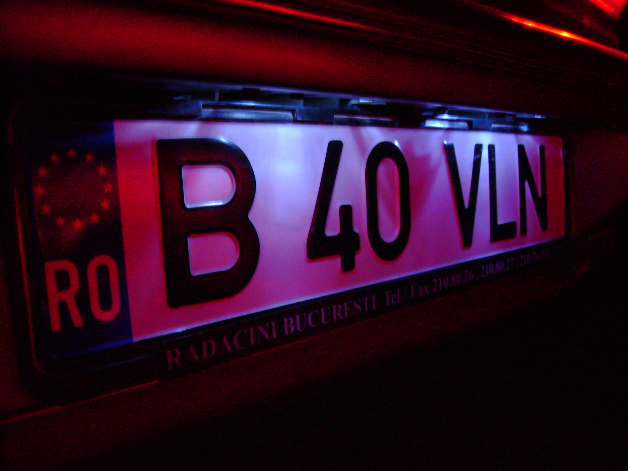

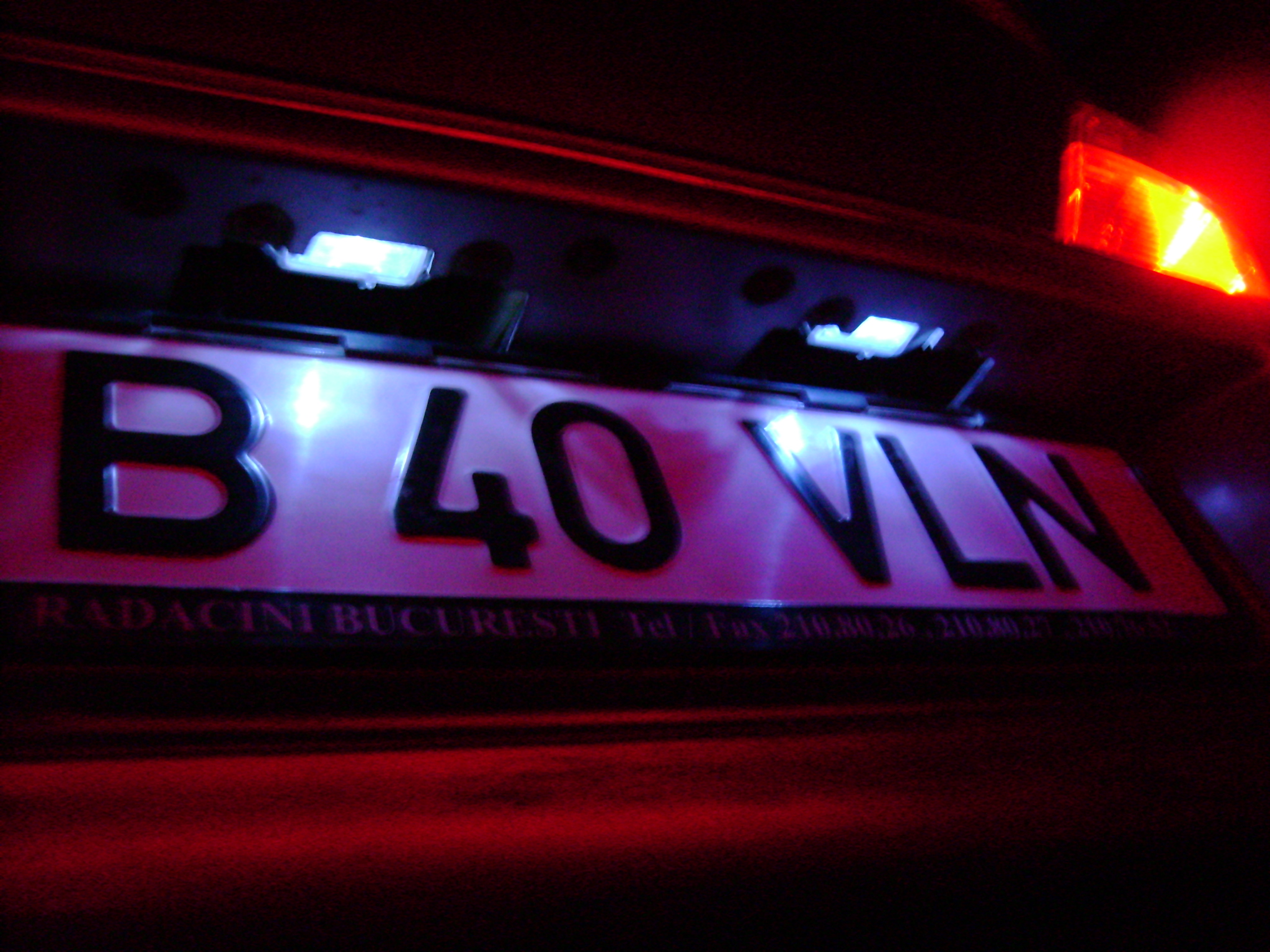

  • Am reusit sa inlocuiesc becurile de pozitie fata si becurile de iluminare nr spate cu leduri 12v alb-neon.Nu inteleg de ce in poze se vad blue,in realitate e alb.Maine cred ca ma apuc si de schimbatul ledurilor de la blocurile de comanda a geamurilor.Pun si poze.Multa bafta..

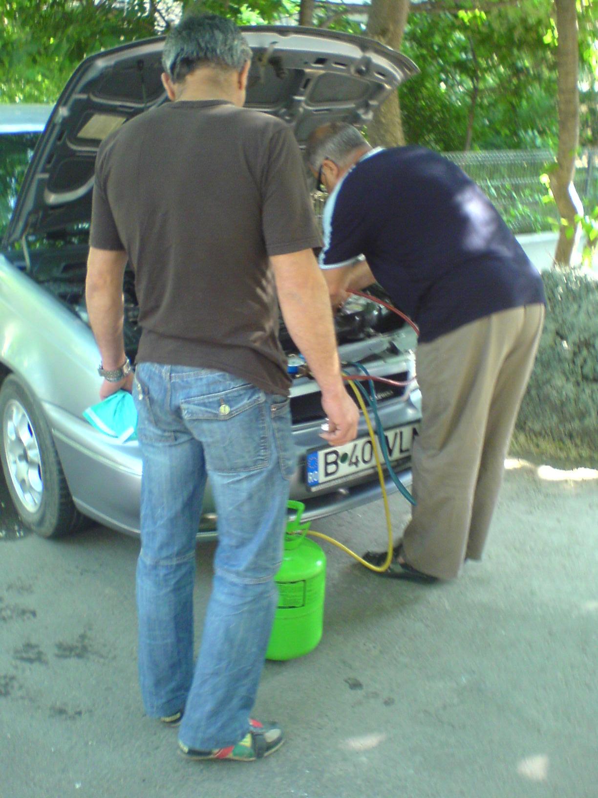

  • Sa va povestesc ce am patit:Anul trecut am schimbat radiatorul de aer conditionat ,prin octombrie.Nu am mai incarcat instalatia cu freon pt ca m-am gandit ca vine frigul si nu voi il mai folosii.Astazi am fost la tatal unui prieten,care are atelier de reparatii frigidere si aer cond.,si mi-a incarcat butelia instalatiei cu freon.Cand sa facem proba,surpriza nu a mai pornit compresorul :wallbanger: .Mi s-a spus ca e o problema electrica pt ca presiunea instalatiei e suficienta pt a activa sensorul si porni compresorul.Deja ma treceau tot felul de ganduri:m-a lasat compresorul,sensorul,s-o fii blocat rulment sau ax pt ca nu a fost folosit.Ajuns acasa,m-am bagat sub masina,am scos mufa compresorului si am dat din abundenta cu WD40.Acelas lucru am facut si cu mufa sensorului situat pe teava de sub carcasa filtrului de aer.Dau drumul instalatiei si minune:A pornit compresorul. :banana: .Acum baga super bine,imi ingheata mainile pe volan.Multa bafta.

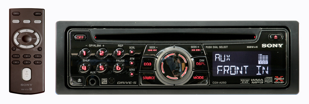

Eu cred ca mp3-ul e destul de bun sony xplode cdx a250.M-a costat in oct 2006 590 lei.Era unul din cele mai bune din gama sony in perioada aia.In rest sper sa nu am probleme.Momentan sant destul de multumit de sunet.Pe viitor mai vedem.. :P

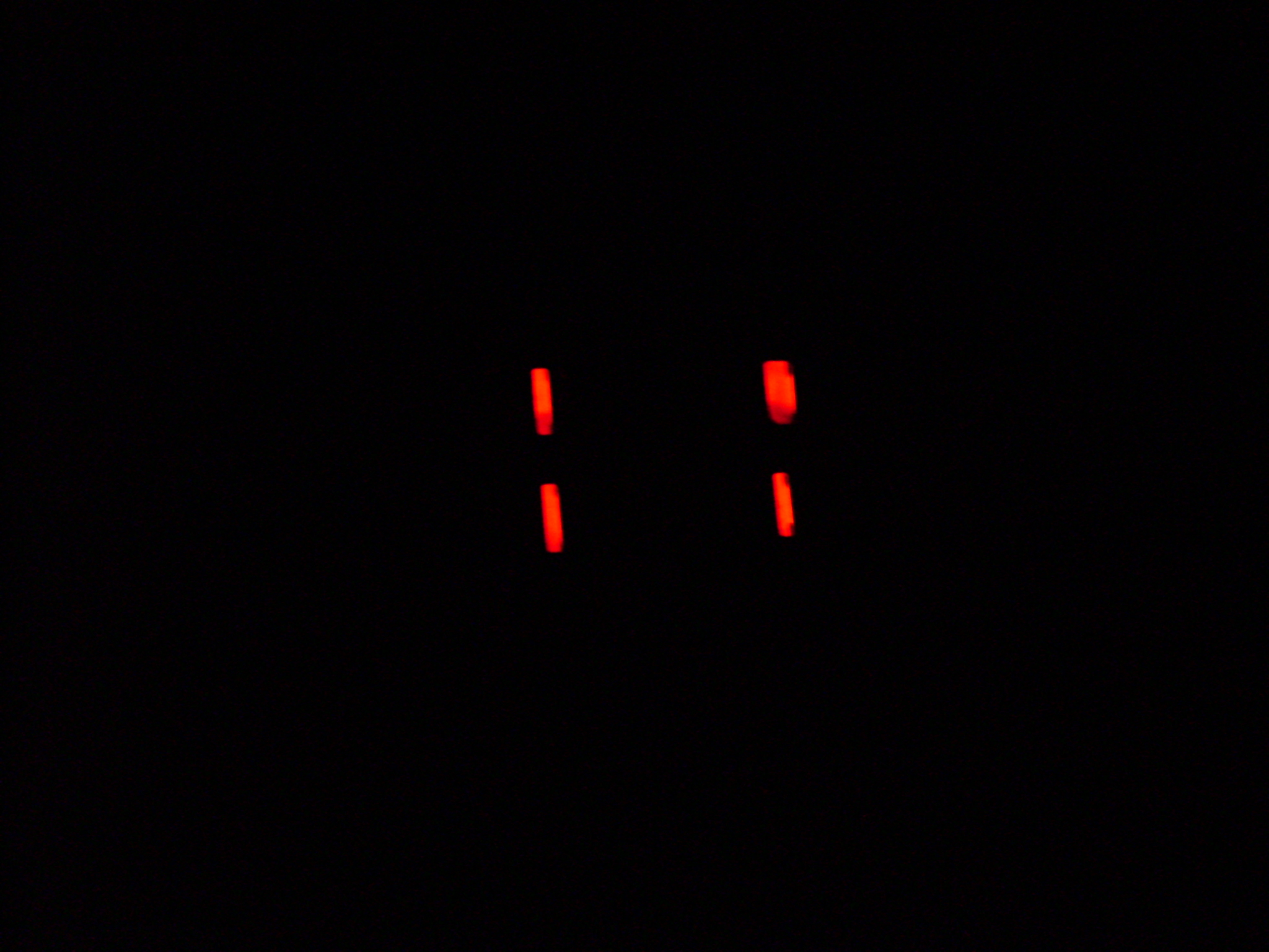

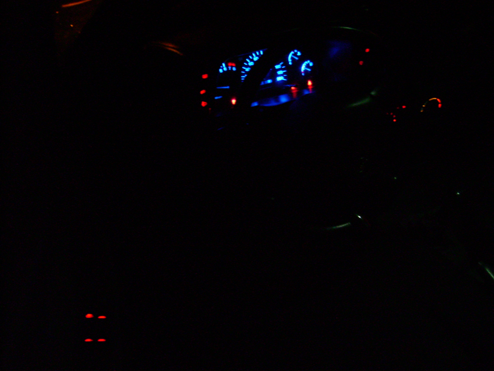

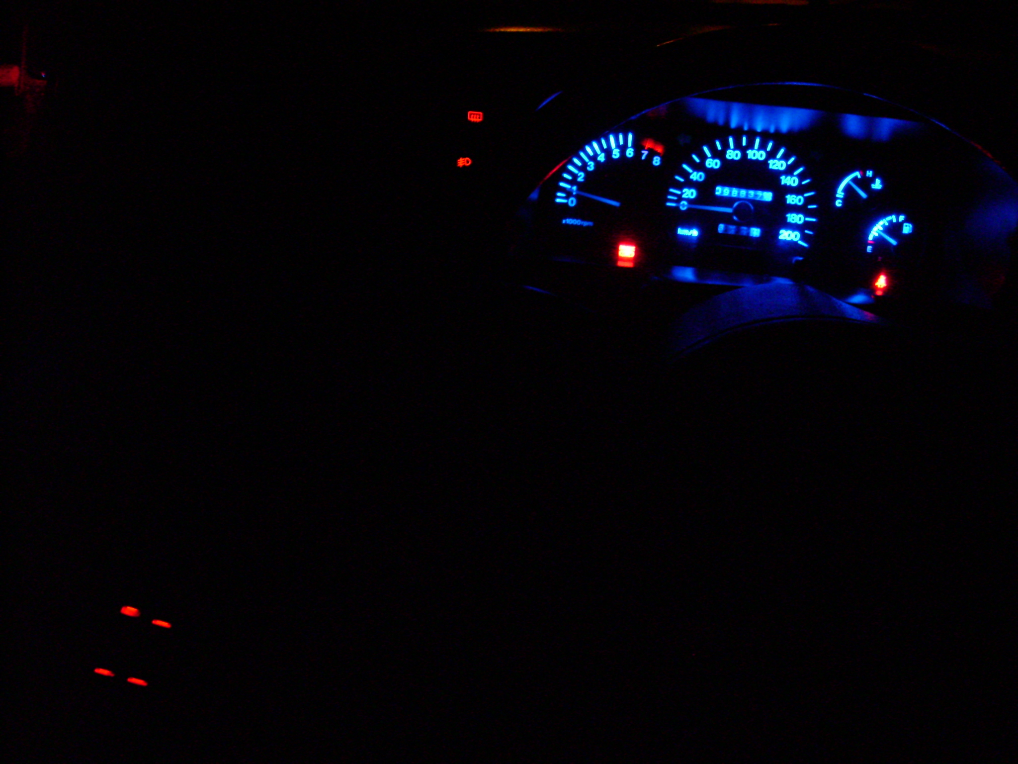

Am prins ceva timp liber si am reusit sa inlocuiesc si ledurile blocurilor de comanda a geamurilor,din verde in rosu.A iesit super.Mai am ceasul sa il fac rosu si am cam terminat cu culoarea verde.. :P Multa bafta.

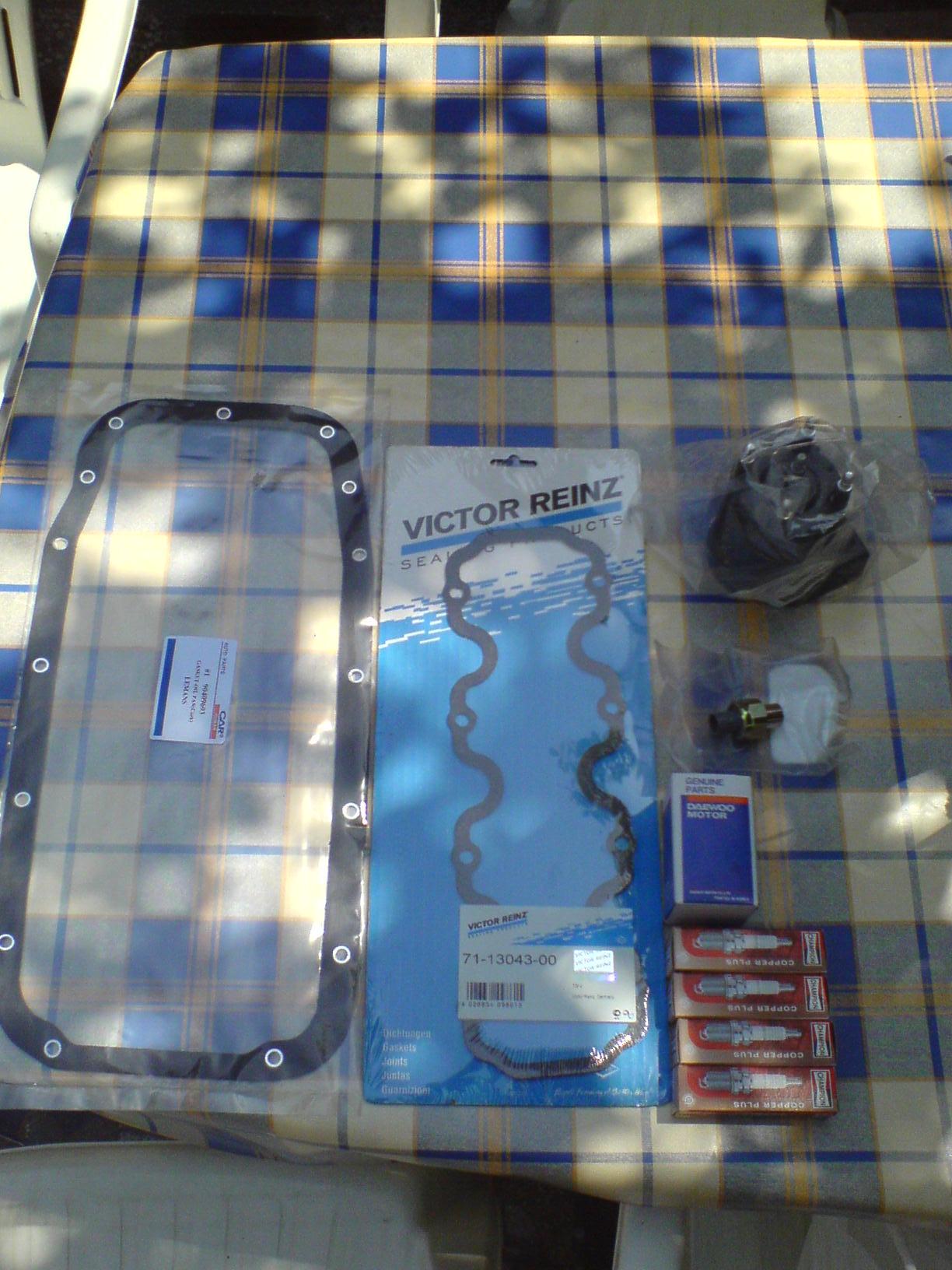

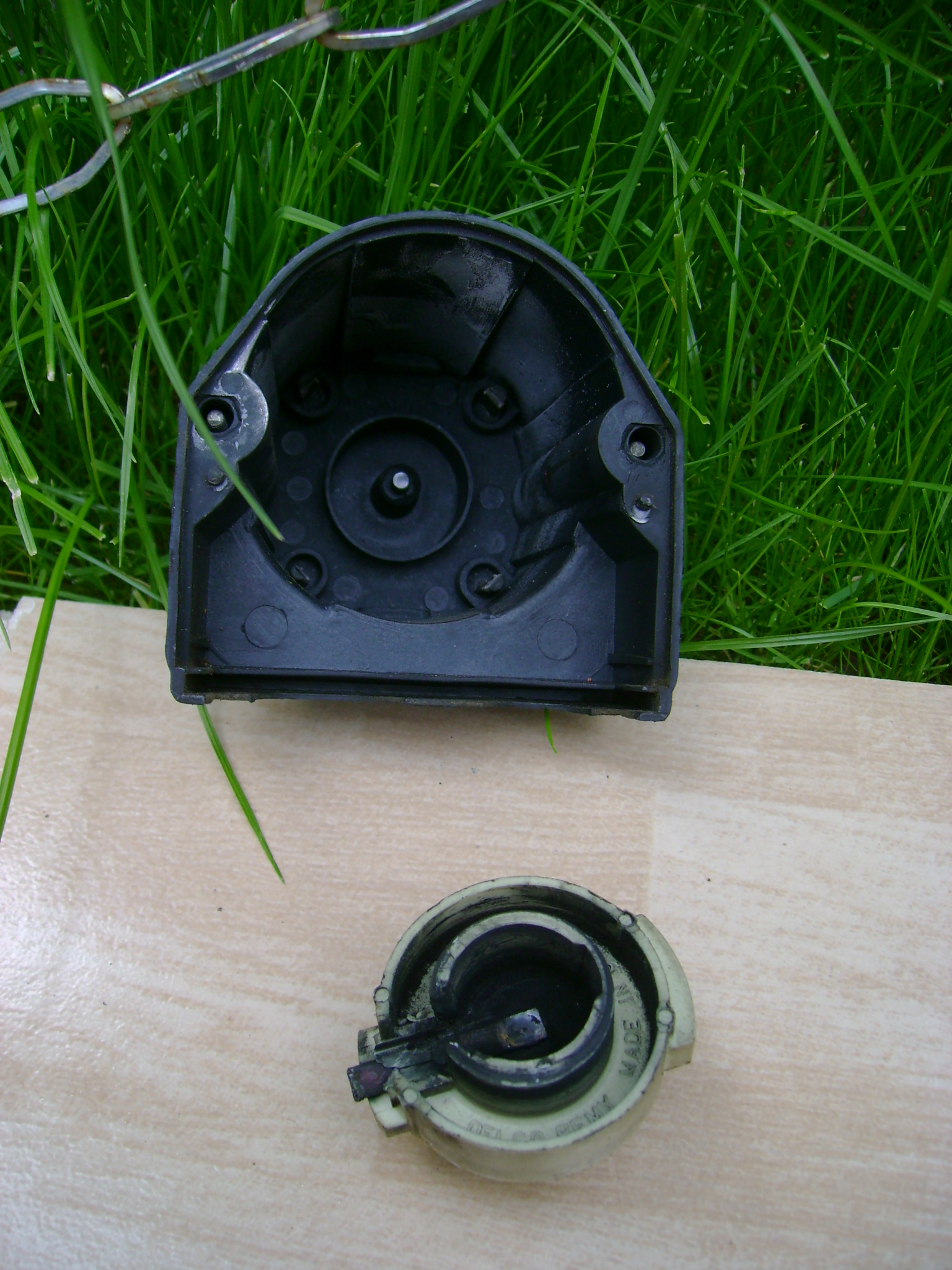

Am mers azi si am cumparat garnitura baie,am de gand sa dau baia jos si sa curat pe acolo.Am mai cumparat si garnitura capac ax cu came din pluta,am avut de cauciuc dar e praf,pierde mult ulei.Am mai cumparat sensor presiune aer cond.,capac delcou,rotor delcou,set bujii campion.Am reusit sa schimb bujiile vechi,bosh cu noile bujii champion,am schimbat si capacul delcou,rotorul.Schimbat si garnitura capac ax came,sper sa nu mai piarda ulei acum.Am facut proba,dat o tura si urca mult mai bine in ture,deasemenea relaniul e mult mai regulat.Am schimbat si sensorul de presiune freon al instalatiei de aer conditionat pt ca cel vachi imi decupla compresorul.O poza cu capacul de delcou al masini si rotorul.Daca nu ma insel sant cele originale.In rest multa bafta.
  • P.S.Capacul delcou si rotorul[luleaua]le-am schimbat la indemnul lui DJ.Dark si Madkat.Intradevar erau uzate si trebuiau schimbate.Pun si poze.

Gata fratilor am reusit sa fac si culoarea ceasului in rosu. :banana: Am scos si firul gri,cel care iti scate luminozitatea la aprinderea pozitiilor.Multa bafta.
