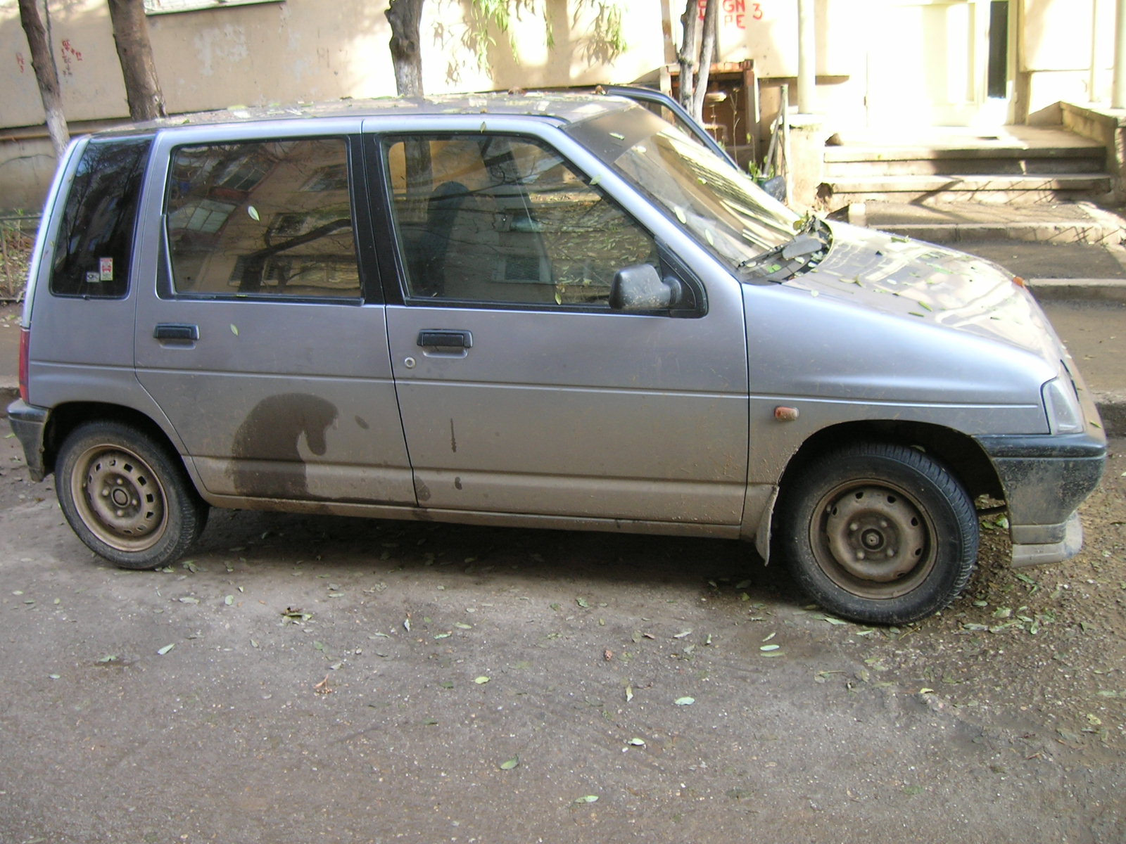

eu de cand am pus jantele de matiz pe spate cu sava 155/65/13 a devenit putintel mai rigida masina pe spate, senzatie putin mai nashpa pe gropi, dar tot de-atunci nu am mai pierdut spatele niciodata, si eu nu o menajez...
In spate este loc se vede si din poza ta. Dar in fata? Va face fata caseta de directie si alte componente adiacente?
