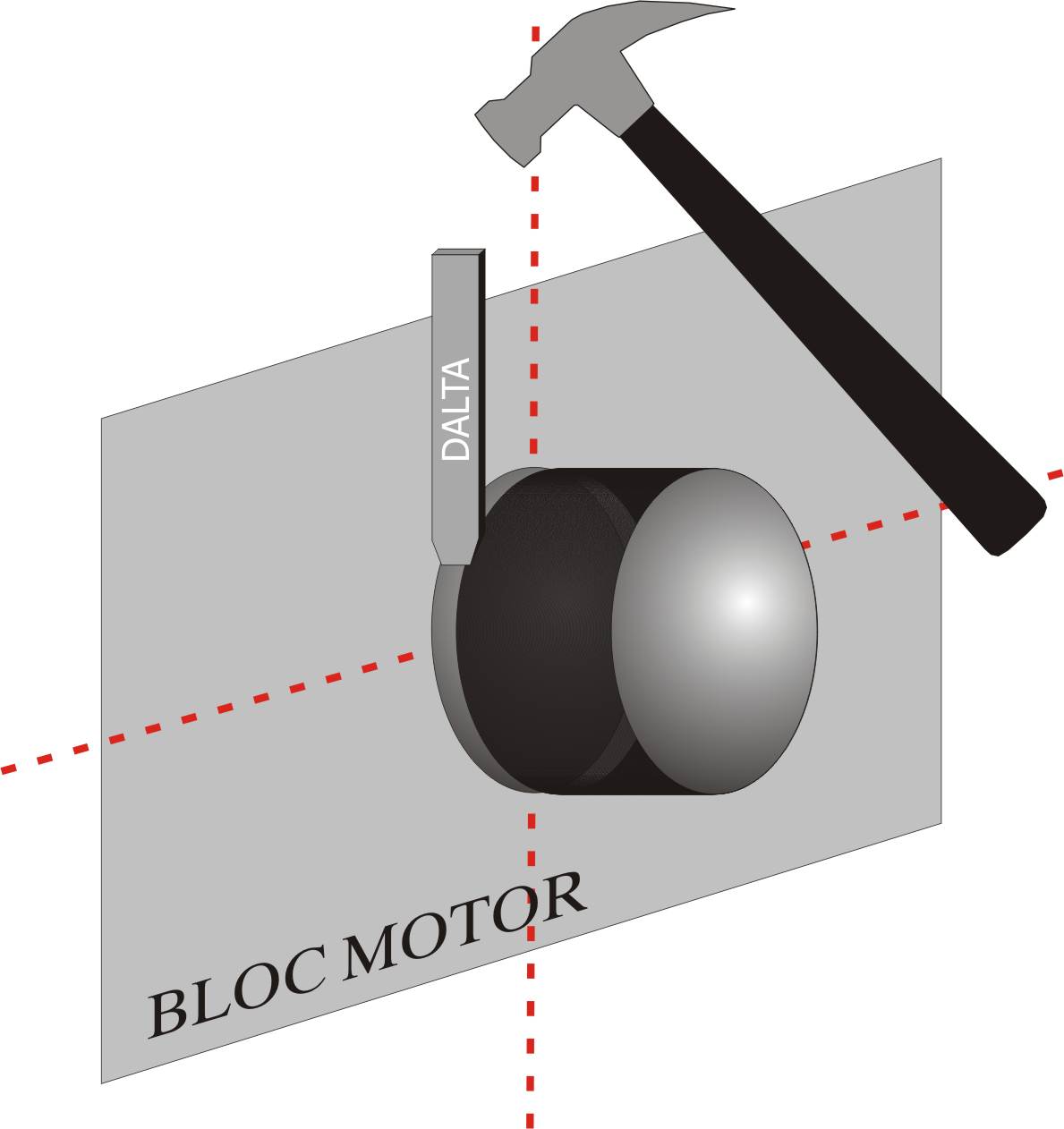

Asa (conform schitei) am reusit sa desfac eu.
Atentie la unghiul de impact, sa fie suficient de deviat fata de perpendiculara pe axul filtrului.
PS. Exact ca in schita, se pozitioneaza dalta exact pe acea intaritura a filtrului. Daca dalta este foarte ascutita, dupa ce taie o degajare suficient de mare se va folosi o dalta mai tocita.
