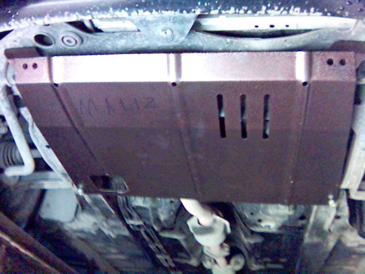

adi_bucur Posted March 4, 2009 Salut, am vazut pe un site ca unii fac scuturi pt Matiz. Sunt destul de mari, acopera toate zona de sub motor. As vrea sa-mi pun si eu unul (ca merg zilnic destul de mult prin santiere unde e ffffff mult namol, ciment, beton, etc si sa nu mai imi sara toate astea in compartimentul motorului - nu-mi plac motoarele murdare). Pretul era in jur de vreo 200 RON, dar eu o sa mi-l fac singur (fac un sablon si il dau unui muncitor sa mi-l confectioneze din tabla). Intrebarea mea este : ce traseu va mai avea aerul spart, la viteze mari??? nu cumva, daca voi acoperi toata zona de sub motor, ii modific traseul (de fapt il opturez) voi pirde directia????Precizez ca eu am scosasa carcasa filtrului de aer, ca am unul sport, si acu e un gol destul de mare in fata. Ma gandesca ca autostrada + 140km/h + masinuta usoara + vant + depasire tir + SCHIMBAT traseu aer spart, sa nu ma trimita in sant...Astept un sfat de la cunoscatori, va rog.Multumesc Share this post Link to post
tomis Posted March 5, 2009 Traseul curentului de aer printre matzele din compartimentul motor, la viteza mica sau mare, nu e o problema. Sa pierzi directia din cauza asta, nici in vise. S-au mai purtat discutii despre scut pe forum, ca n-ar mai permite baii de ulei sa se mai raceasca in mers si nu numai. Un scut din plasa de otel parca nu e nici cal nici magar. Share this post Link to post
augustinionut Posted March 5, 2009 Pui un scut cu gauri frontale , ca la dacie, si cred ca se raceste si baia de ulei.Deabia astept sa vad cum iese Share this post Link to post
closchkutza Posted March 5, 2009 Eu zic sa stai linistit. Masina asta a fost conceputa fara scut motor si este posibil ca vara sa ai probleme cu racirea baii de ulei si a cutiei de viteze. Vrei sa nu se mai murdareasca motorul de noroi: mergi incet si sigur nu sare noroi in compartimentul motor. Share this post Link to post
adi_bucur Posted March 6, 2009 Eu merg incet, dar tot ma innamolesc...La racirea baii de ulei nu m-am gandit si nu e de neluat in calcul. Poate o sa fac un scut mai complicat...cu decupaje si gauri pt aer si racire...care sa acopere doar zonele pe unde arunca namolul...Oricum, daca il fac si daca iese cat de cat bine o sa postez o poza. Pana atunci, iata poza pe care am vazut-o pe net si costa 340 RON .Multumesc pt sfaturi Share this post Link to post

tomis Posted March 26, 2009 Ideea din acest topic era de a manufactura, cum-necum, in regie proprie, o dracovenie asemanatoare. Asa ca incap aici idei si sugestii. Share this post Link to post
