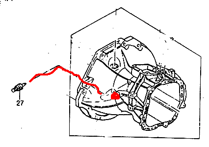

Imi poate spune si mie cineva unde se gaseste sonda de marsarier la Cielo? La mine nu se mai aprind becurile de marsarier si presupun ca de la sonda e defectul pentru ca becurile nu sunt arse. Si n-as vrea sa ma duc in service s-o schimb. Poate reusesc eu s-o schimb daca nu-i asa de complicat. Multumesc
Deci ca sa fie clar pentru toata lumea :
Este localizata pe partea din fata a cutiei de viteze (cutie manuala) la toate modelel cielo-espero-nubira-leganza conform acestui desen 354.gif
Costa pina in 15 lei si este usor de demontat/montat .
