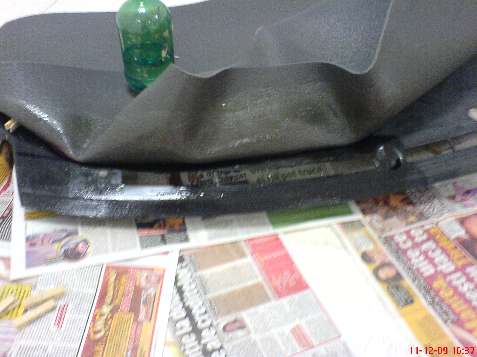

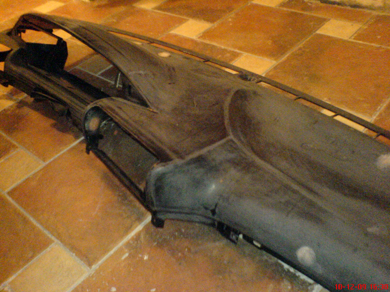

am dat eu bordul jos si l-am curatat pana la scheletul de tabla...acum urmeaza sa pun piele ecologica pe el. dar pana la pus pielea mai am ceva de cautat si anume un material rigid perfect plan, pentru ca am pus deja 2 straturi protectoare din polietilena lipite cu prenandez. va tin la curent cand termin sa vedem daca a meritat... :D
se vad in pozele de mai jos materialele folosite:
Foarte frumos. Asteptam cu interes produsul finit.
Frumos bordul , asteptam sa il vedem cum iese la final , sa pui poze . Si eu am avut aceeasi problema cu bordu fff ars , a fost a lu bunicumeo masina si mi-a parut rau de ea si mi-a dat-o mie drept cadou ptr 18 ani . Si avand bani , m-am dus si am cumparat alta plansa de bord super OK plansa si am montato , dar vreau sa ii pun piele pe ea sa o fac un negru cred si sunt curios sa vad cum i-a iesit lui n1kkou .

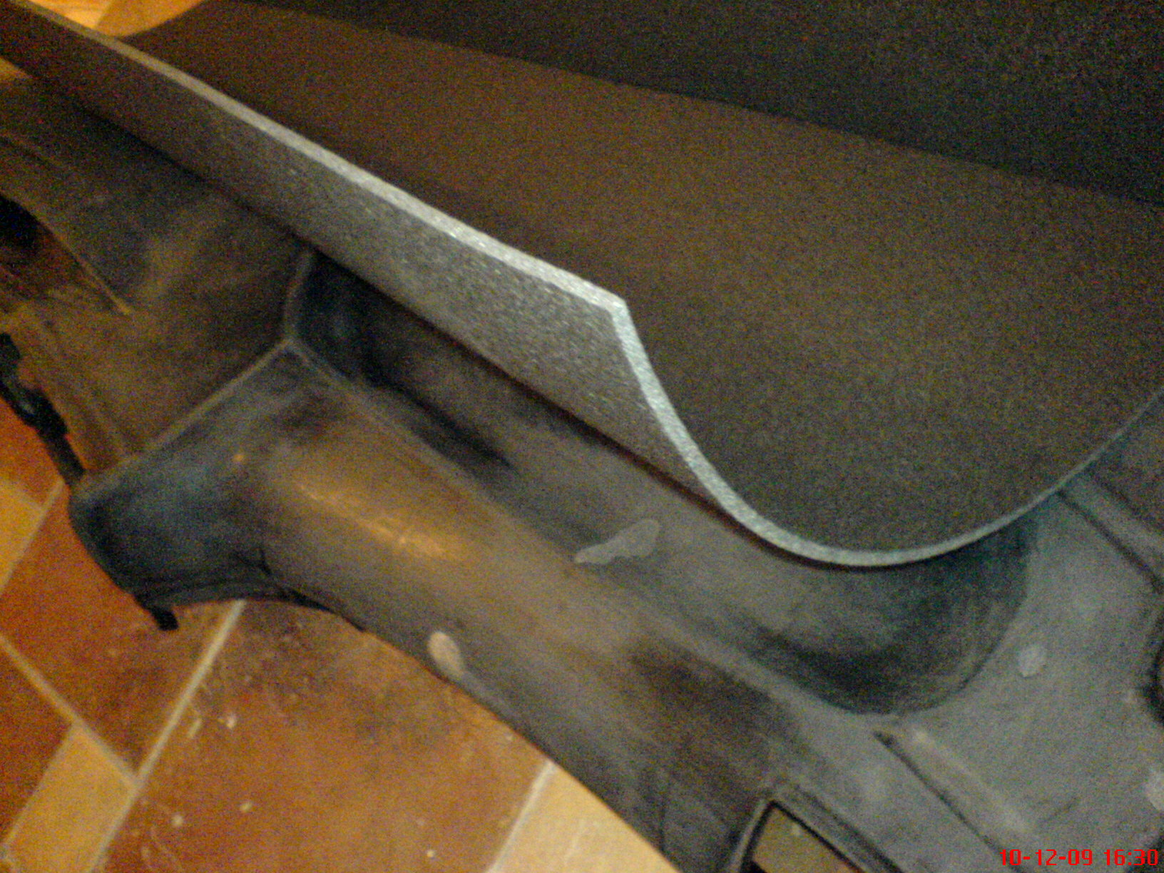

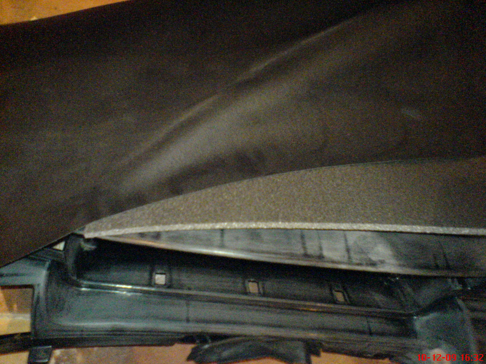

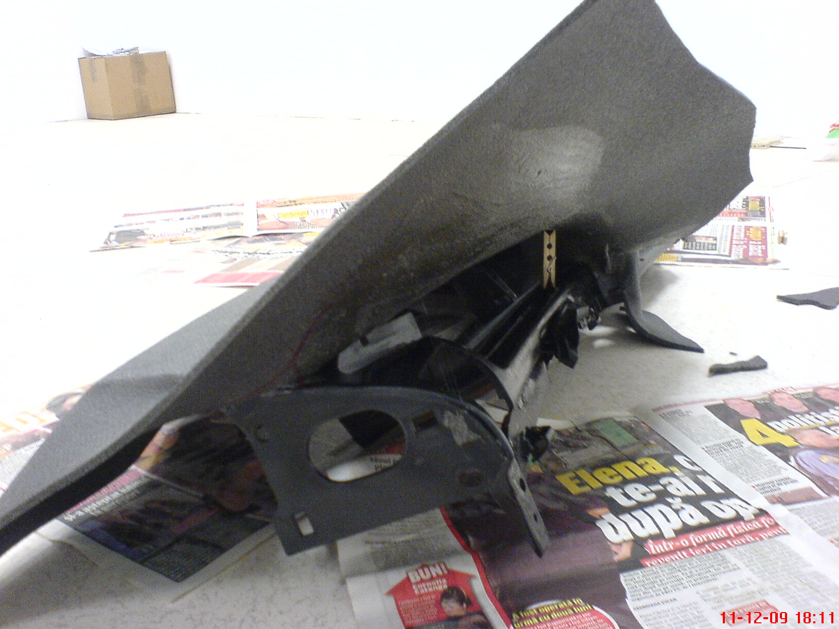

Am demontat bordul > am cojit tot de pe el >>>am astupat gaurile cu fibra si apoi am slefuit tot plasticu >>> si acum sunt la stadiu in care trebuie acoperit cu piele sintetica.

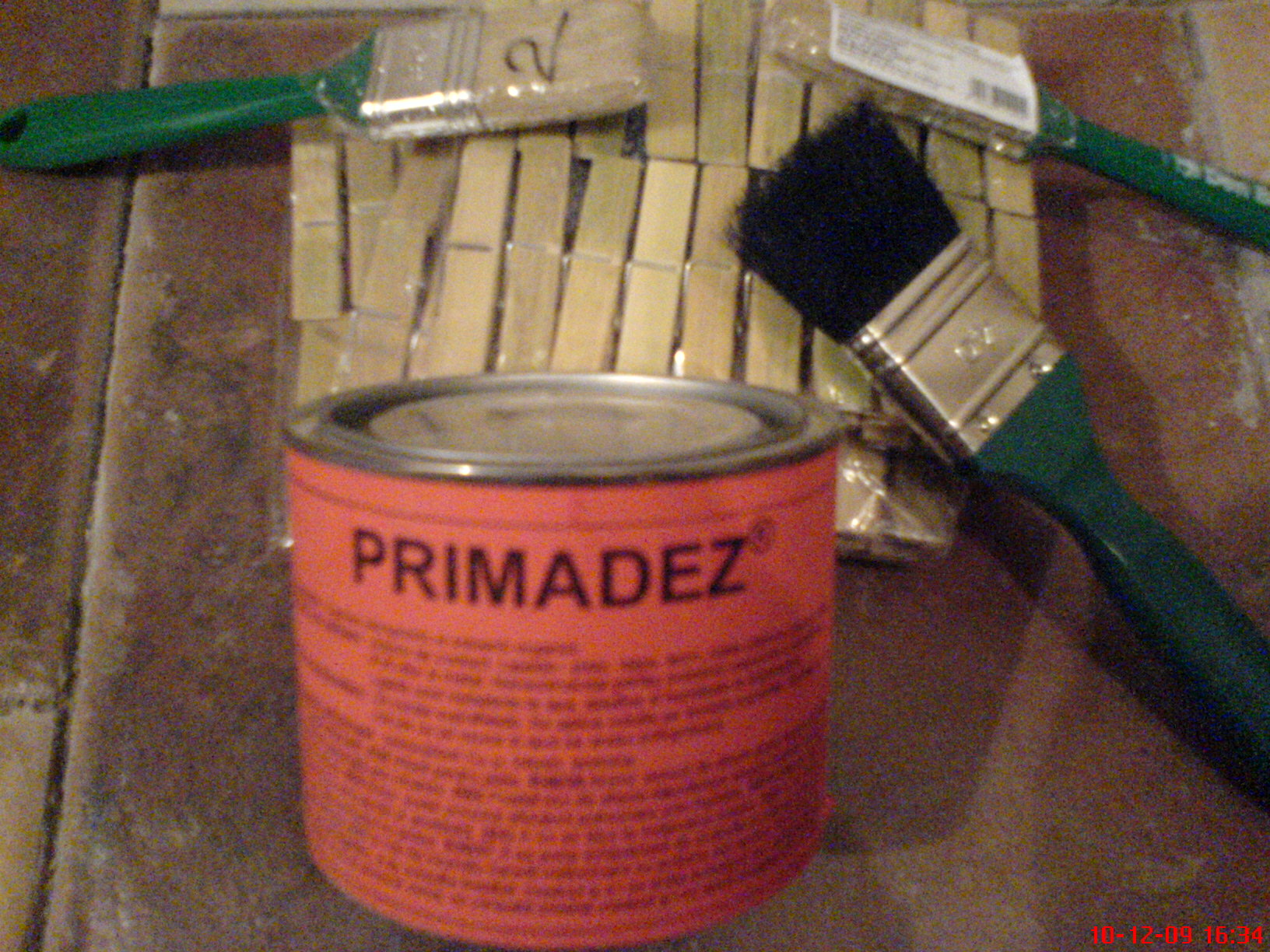

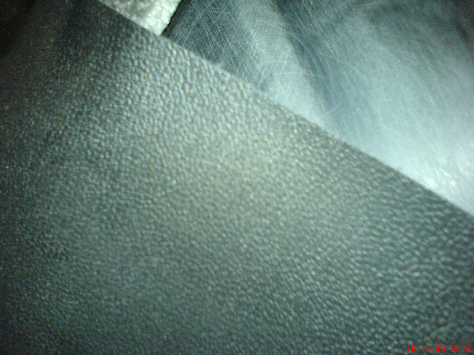

----Piele sintetica neagra si primadezu se gaseste in spate la cocor :) ( este un magazin pentru tapiterii de mobila).Pret piele sintetica 18 lei metru liniar > latimea lui pe sul este de 1,4m. >> Primadezul costa si el aproape 10 lei .
----Izoprenul ( un burete din plastic ceva mai dur ) am gazit la Bricostore din grozavesti >>> voi incerca s folosesc izoprenul pt a mai lua din micicle inperfectziuni si pentru a avea un bord mai moala la atingere. Pret izopren 16 lei metru liniar > latimea lui pe sul este de 1,1 m si grosimea de 4 mm.
----Pensule pentru intins primadezu
----Carlige de rufe din lemn :) eu am gasit cik din bambus in piata la progresu 1 leu setu cu 20 de Buc. se folosesc la fixat "pielea" pe muchii pana la uscare.
Atentie !!!!! nu pot garanta k acest primadez lipeste cum trebuie materialele de mai sus.
Cine vrea s fie sigur poate astepta s termin eu bordul >>
Atasez poze cu toate materialele >>
Cand este gata voi atasa poze cu bordul imbracat :) .
Izoprenu de la bricostore (scuze nu este reclama). este neted :) asta de la parchet are onduleuri :( nu stiu cat de bine te lasa s intinzi pielea ecologik pe el . Dak nu mai este de actualitate discutzia i cer scuze :) .

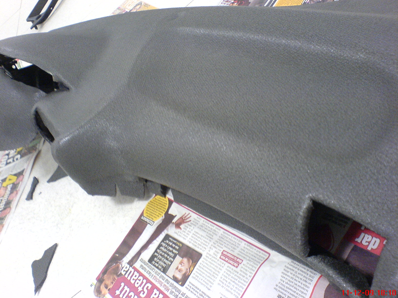

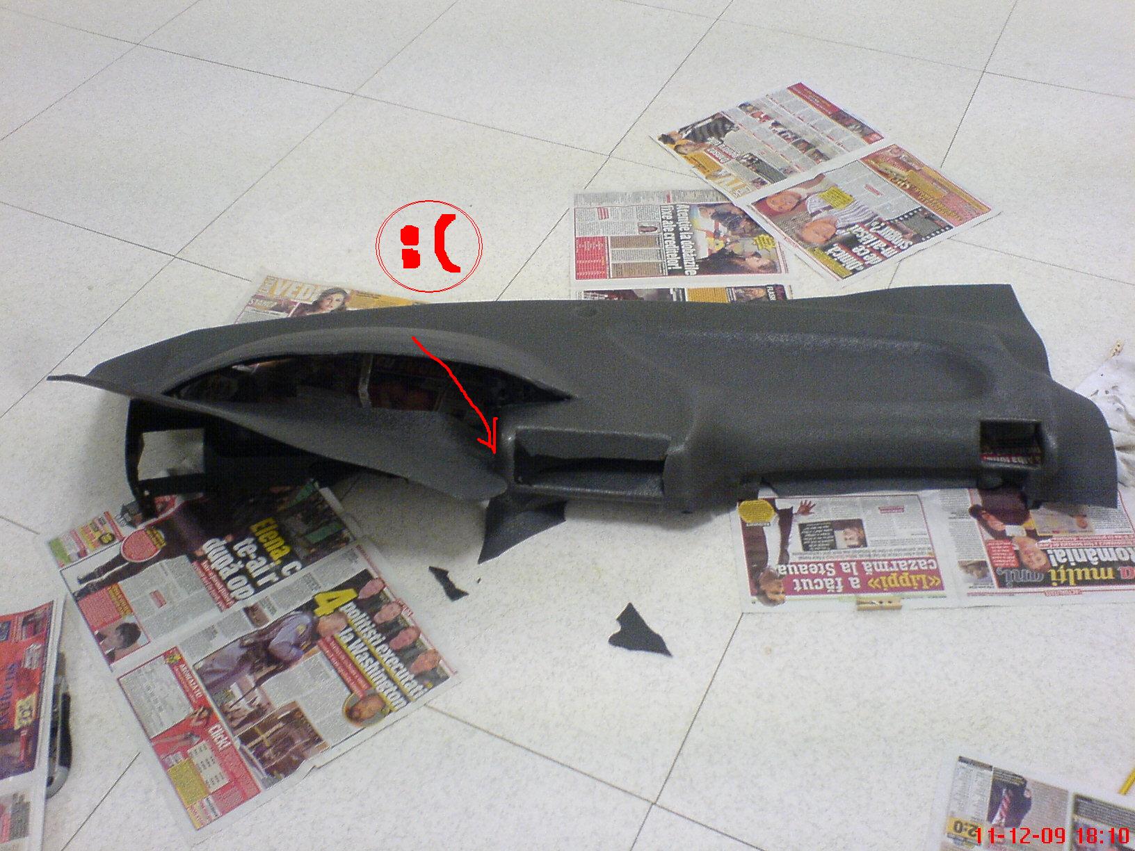

Atasez poze intermediare din lucrarea la bordu de KIA :)
Foarte greu :( I- este teama k nu voi reusi s intind pielea sintetica asa cum trebuie la anumite coltzurii ( vezi sageata rosie ) :(
