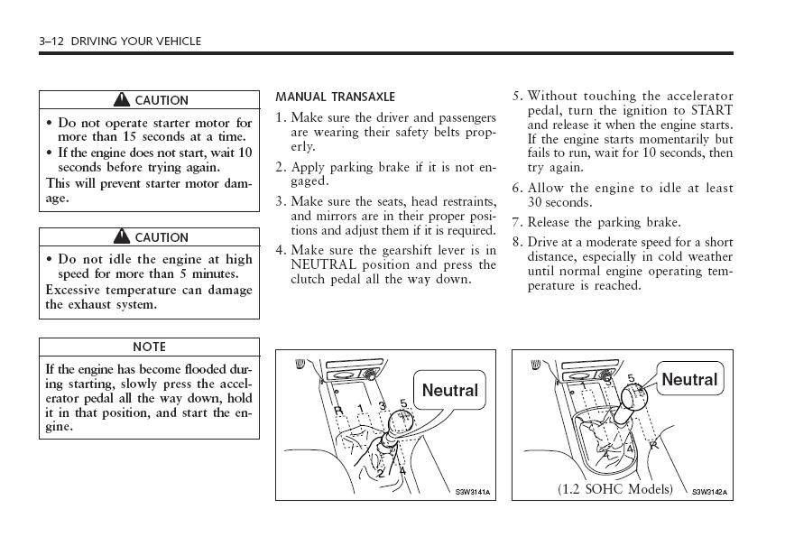

Trei intrebari la care nu cunosc raspunsul:
- de ce apesi ambreiajul cand pornesti motorul ?
La prima intrebare cred ca stiu eu raspunsul. Asa scrie in manualul de utilizare. La mine cel putin asa scrie.
Ceva legat de faptul ca daca tii ambreiajul apasat decuplezi cutia de viteze de la demaror. Poate gresesc...

Raspunsul meu la prima intrebare ar fi :
- Pentru a proteja cat de cat demarorul, prin decuplarea cutiei de la motor. Multi ati scris pe forum ca faceti asa.

Corect cu ambreiajul, dar dupa aceea trebuie sa-i dai drumul incet si numai dupa ce apuca motorul sa imprastie uleiul pe unde e nevoie. Cat e amestecul foarte bogat, dupa prima cheie, o sarcina suplimentara aplicata brusc duce la un amestec si mai bogat si poate ineca motorul.
Daca mai tineti minte la Logan au avut o problema in soft, dar pe invers: rateuri la rece tot pe motiv de amestec prost. Eu unul nu mai apas ambreiajul la start inca de la prima iarna cu masina actuala. Am constatat ca nu e nevoie, ba chiar e mai rotund mersul motorului imediat dupa prima cheie.
Cred ca softul e de vina in 90% din cazuri, si as mai banui schimbarile prea bruste de temperatura de pe o zi pe alta. Reset va rezolva problema.
Si eu pornesc masina cu ambreiajul calcat, la rece, dar dau drumul ambreiajului imediat dupa pornire. Nu mi s-a intamplat niciodata sa se "innece" motorul; singura reactie este ca are tendinta sa plece un pic in fata (marmelada in cutie :D )

Si eu pornesc motorul la rece cu ambreiajul apasat si il eliberez incet, dupa ~10 secunde. Nu am simtit niciodata vreo schimbare in mersul motorului dupa ce am eliberat ambreiajul.

Sorry Alins75, dar se apasa ambreiajul doar sa te asiguri ca te afli in pozitia Neutru la cutie dupa care se ridica piciorul de pe pedala de ambreiaj. Motivul: toate motoarele cu injectie asistata sunt reglate sa pornesca cu o mica sarcina, asa cum se face si procedura de Idle Learning, cand se dozeaza cantitatea de aer necesara. Daca apesi pedala de ambreiaj, deja ai mai mult aer decat este necesar. Deci, la prima actionare a demarorului nu se apasa vreo pedala, cum a observat corect Perfidus.
