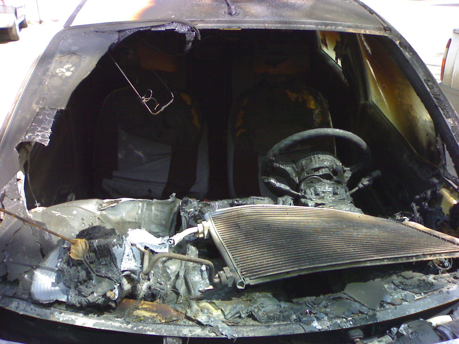

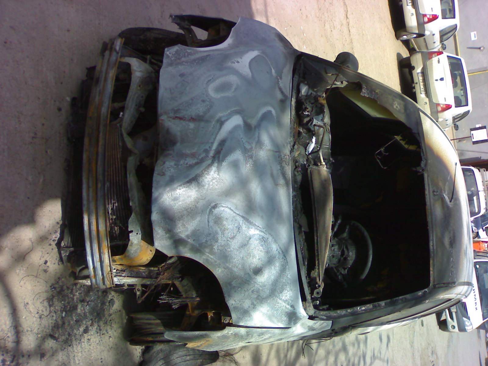

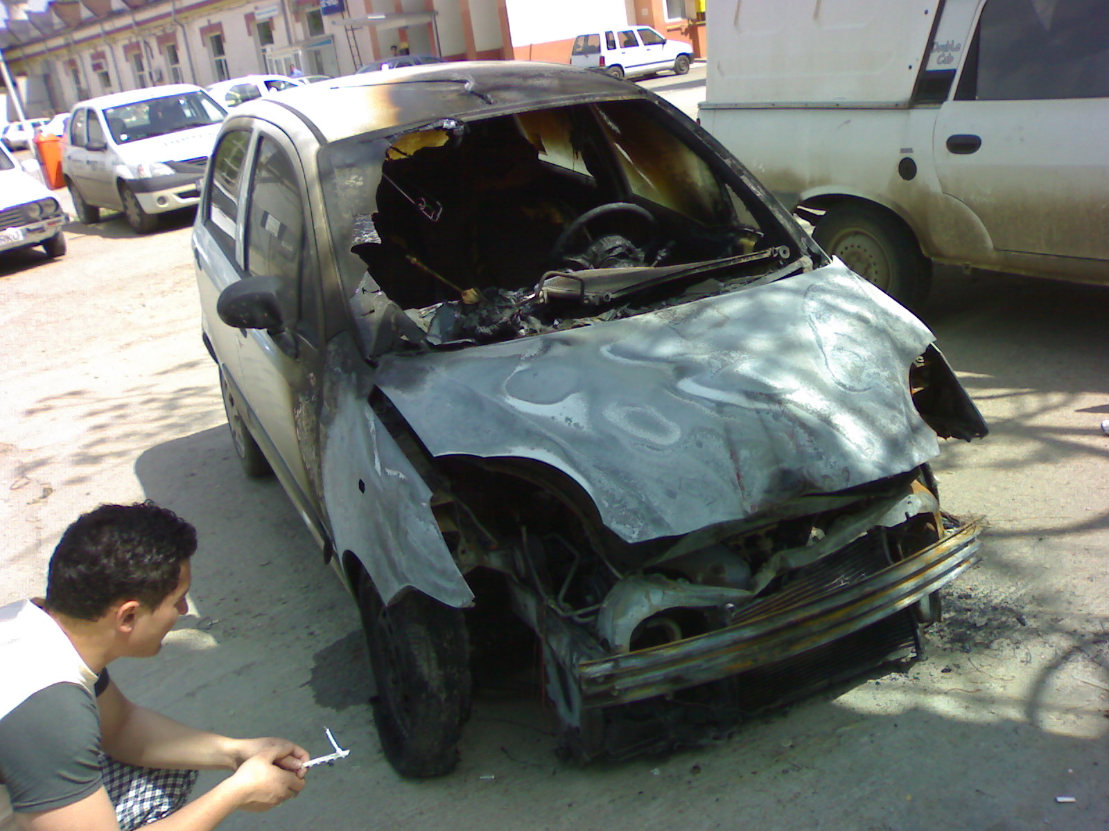

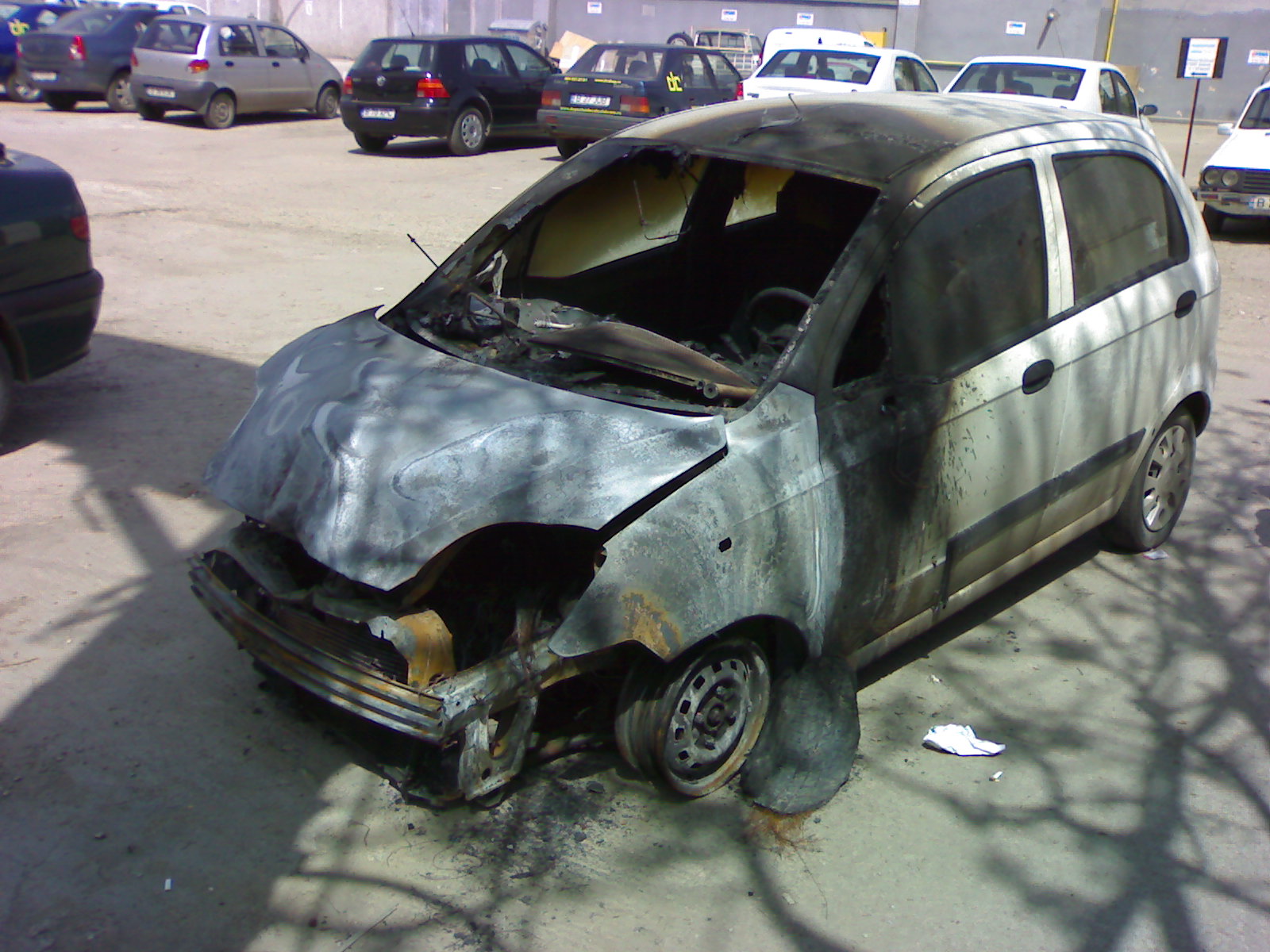

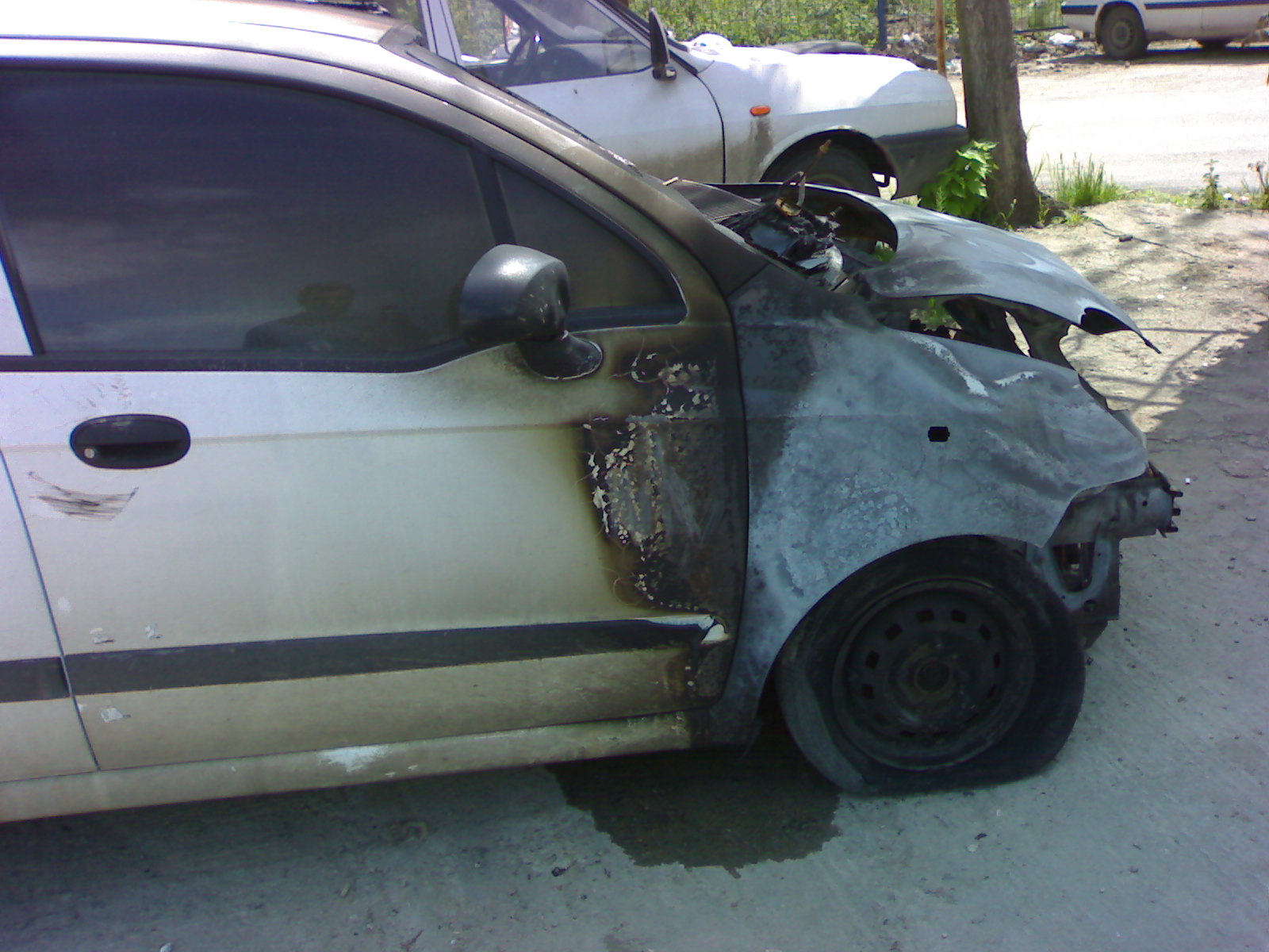

La mine la firma s-au cumparat mai multe masini , printre care si cateva Spark-uri . Fiind de firma nici unul dintre colegi nu le-a facut nici un fel de imbunatatiri , ci pur si simplu le-au folosit in regim normal de oras . Intr-o zi cu cald si soare unul dintre colegi dupa o alergatura de vre-o 40-50 km prin oras , parcheaza masina , o inchide si pleaca . Cand revine o gaseste asa cum vedeti in pozele urmatoare . Ea a fost stinsa de cei care au vazut ce s-a intamplat cu propriile stingatoare din dotare si cu frica-n san sa nu le explodeze toata parcarea .
Colegul nu a facut nimic gresit si va repet ca masina nu a avut parte de nici un fel de modificare .
Avea Casco ? Pentru ca daca nu avea au cam pus-o !
... si care este problema tehnica ?
De unde stii ca a luat foc de la instalatia electrica?

@marius_eugen, cine a ajuns la concluzia ca incendiul a pornit de la instalatia electrica?
Se mai poate sa aiba drept cauza si o eventuala scurgere de benzina. La fel am patit si eu cu o Toyota... doar ca benzina mi-a fost turnata de un...congolez :mda:

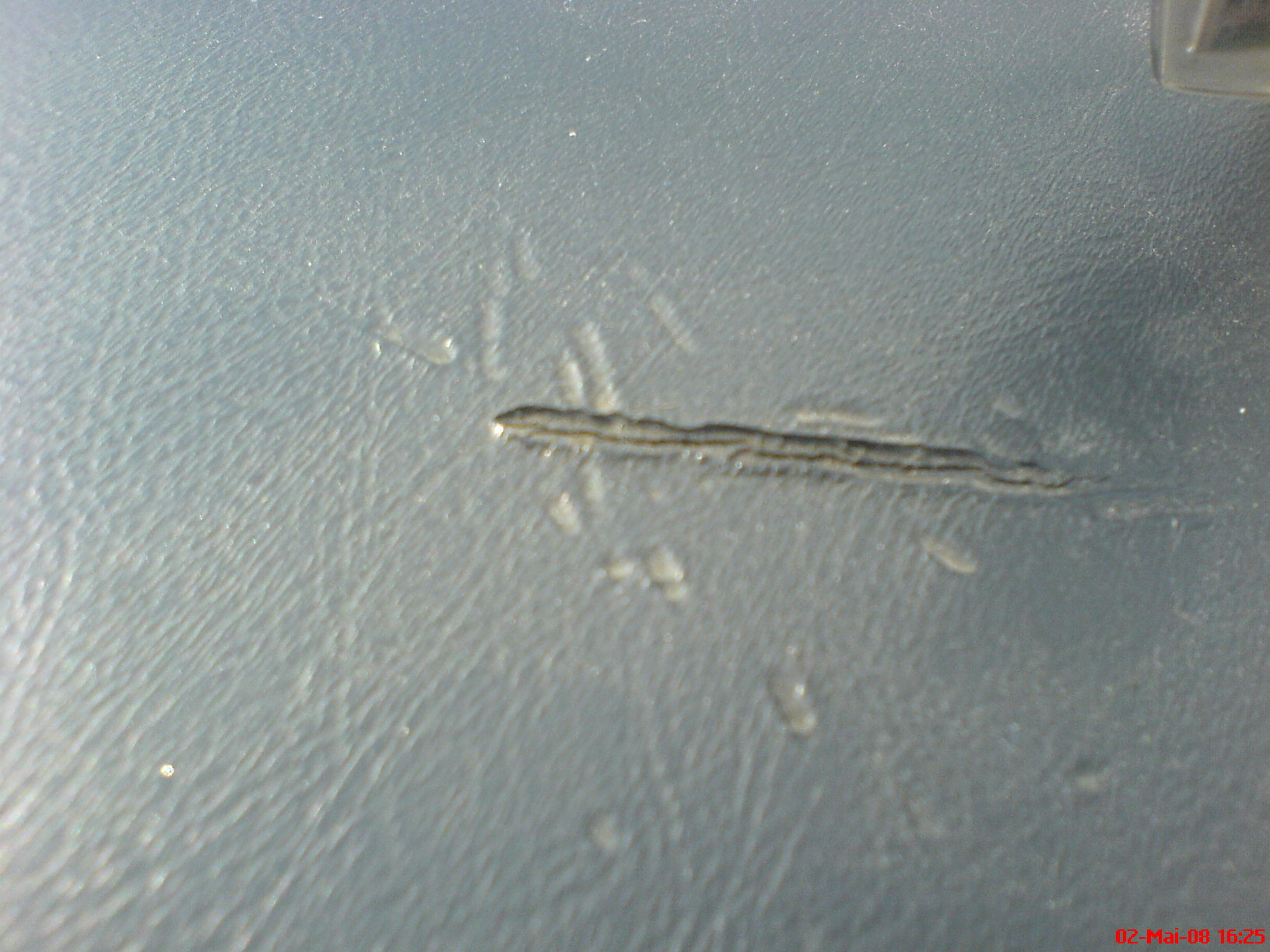

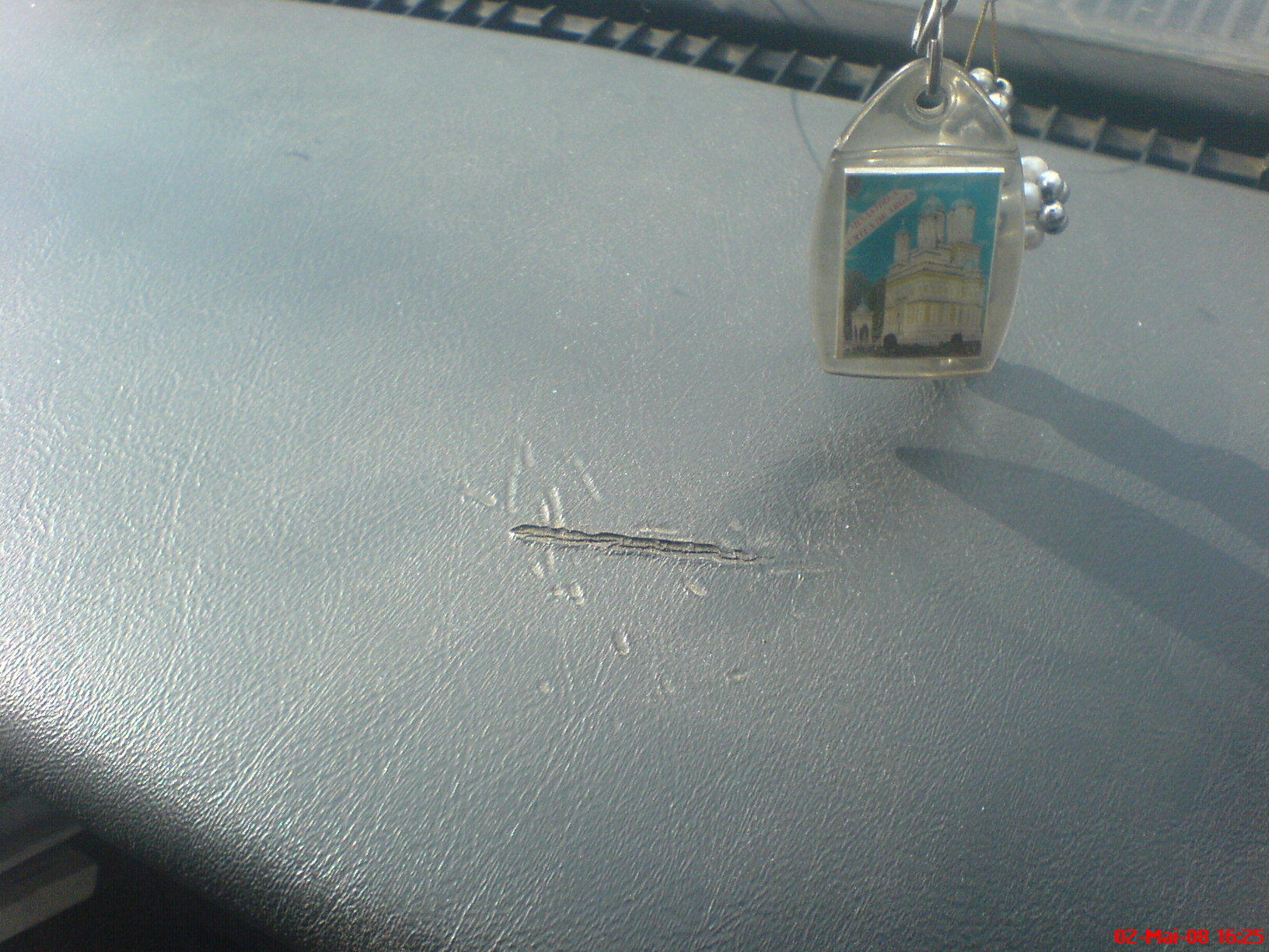

Imi cer scuze pentru intarziere dar am reusit sa fac pozele cu bordul ars de ventuzele transparente lipite pe parbriz.

Nu fumeaza (si nu s-a fumat niciodata in ea), iar acea masina este cea mai ingrijita din firma. Toate acele urme sunt lasate de soarele care a batut prin ventuze.

De ce este capota indoita? S-a intamplat inainte sau dupa incendiu?
Cred ca au fortat capota cu o ranga sau ceva asemanator in incercarea de a o deschide, pentru a stinge incendiul.Vad ca si traversa aceea care contine mecanismul de zavorire este destul de brutal deformat.
Intr-un incendiu la motor, nu poate baga cineva mana sub capota pentru a ridica piedica, asa ca pompierii sau oricine altcineva aplica metoda fortei, deschiderea cu ranga.
@mazzy - urmele de arsura nu sunt de la ventuze ci de la zdranganica de plastic atarnata de ele - arata ca o lentila
Posibil sa fie si de la ele. Insa cand iesea fum nu a mai stat sa vada daca e ventuza sau "zdranganica". :)
Cert este ca sunt periculoase.
Nope, inclin balanta in favoarea lui mazzy. Arsura are o forma usor eliptica asemenea miscarii astrului solar. Cele intrerupte au o trecere gen fading, datorata probabil scaderii intensitatii luminii solare din cauza norilor. Mitul mi se pare plauzibil.
Din pacate nu este un mit. Cunosc deja 2 astfel de cazuri.
De aceea si la detectoarele radar se folosesc ventuze negre prin care nu patrunde lumina.
Pe vremea cand aprindeam focul cu o lentila si habar nu aveam despre optica (caz ramas de actualitate), tin minte ca, foloseam o lentila concava indreptata spre Soare la o anumita distanta (focala) de o hartie, orientata invers nu se putea. Cazul unei ventuze transparenta fixata pe interiorul unui parbriz mi se pare cazul pe invers. Poate gresesc.
