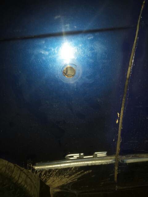

Nu stiu cum drq am pierdut semnalizarea de pe aripa...dar mai nasol e ca nu gasesc nici firele.E posibil sa se fi smuls cu tot cu semnalizare?

Ti-a "pierdut-o" careva care a avut nevoie de ea. Firele se afla intr-o pozitie incomoda (deasupra vasului de lichid de parbriz). Desfa aripa din surubul de la prag, trage de ea putin spre exteriorul masinii si ai sa dai de fire.

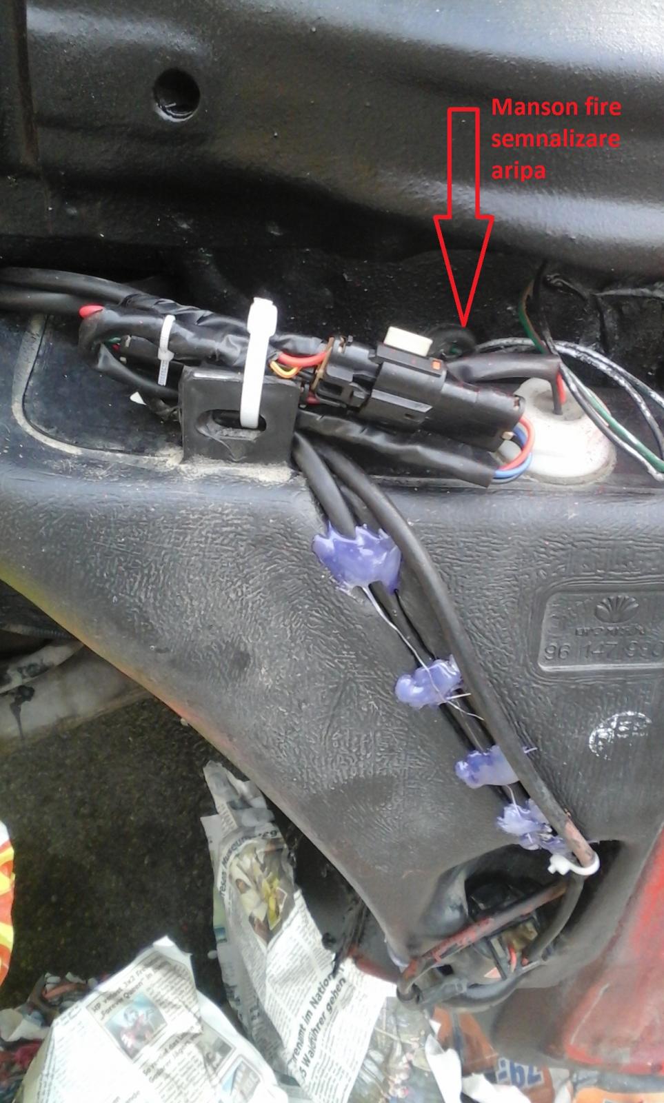

Uite o poza de la masina mea:

Multumesc mult...dar mie imi lipsesc o gramada de fire de acolo.Cred ca doar cineva cu cielo GLE cu semnalizarile de pe aripi rotunde ma poate ajuta. :(

Nu, ai toate firele. Eu am facut o modificare la firele spalatorului. Am anulat mufele care mi-au facut probleme (s-au oxidat contactele datorita umezelei - proiectare proasta) si am adaptat mufe etanse. Deci, firele pt semnalizare sunt negru si verde cu rosu.

Nu stiu de vreo mufa la circuitul de semnalizare. La mine, prin mansonul din caroserie, deasupra vasului de lichid ies 2 fire (negru si verde/rosu) care intra direct in soclul becului. Probabil sa fie o mufa in stalp, firele legandu-se in mufa mare, alba de sub plasticul de unde se deschide capota.
Intr-adevar, mufele circuitului de la pompa spalatorului si indicatorul de nivel minim lichid parbriz sunt pozitionate sub vasul de expansiune, pe care eu le-am anulat, contactele lor fiind oxidate. Am adaptat alte mufe etanse chiar la vas.

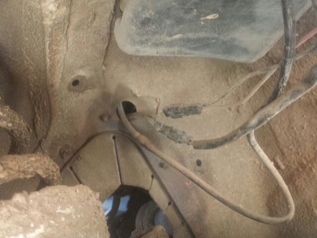

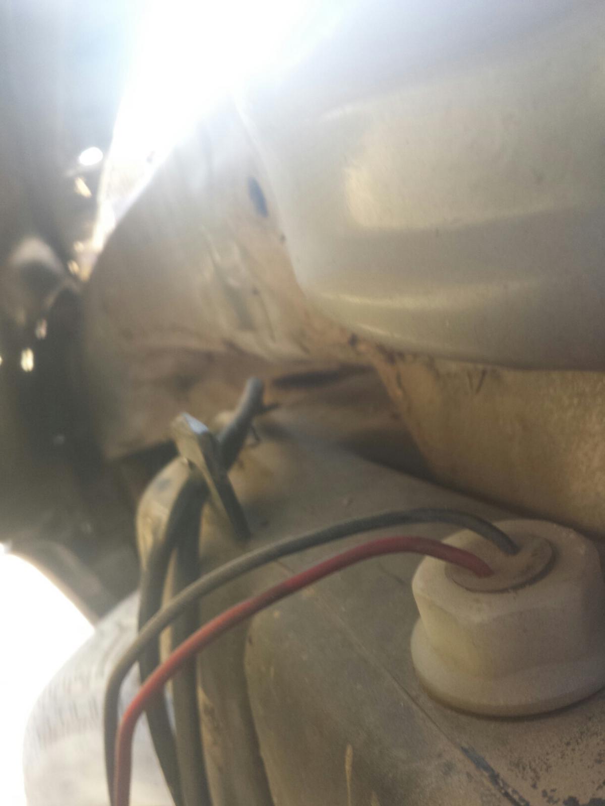

In sfarsit am avut timp sa ma uit dupa fire,dar din pacate au fost smulse cu tot cu semnalizare.Acum trebuie sa refac tot traseul firelor...insa nu stiu de unde sa incep,m-am uitat sub vasul de expansiune si nu am gasit mufa.
Am scris in postul de mai sus exact unde sa cauti. Desfa plasticul de la piciorul stang (unde e manerul de deschidere al capotei) si ai sa gasesti o mufa mare alba si una mica). in una din ele ar trebui sa fie 2 fire de culoare verde/rosu si negru care pleaca prin stalp catre pasajul rotii. Acelea sunt firele care trebuie sa le continui la bec. Pt. a identifica corect firele, leaga in circuit un bec de 12V si cupleaza semnalizarea pe stanga. Baga o sarma mai lunga prin gaura deasupra vasului de expasiune (vezi poza) si un capat ar trebui sa ajunga la mufele indicate. Prelungeste firele in cauza, leaga capetele de sarma si tragele spre aripa.
