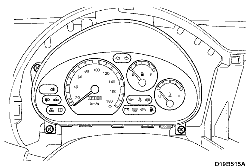

domnilor...are cineva o poza cu indicatorii luminosi de la bord la matiz? vb de indicator benzina, lumini, check...astea...e unu pe langa benzina care nu stiu ce este si nu gasesc nici o poza pe nicaieri...multumesc
P.S s-a aprins acum vreo 1 ora dar e masina la nevasta...a zis ca arata ca o teava din care picura ceva...imaginatie feminina...precizez ca stie bordul destul de bine si nu este vb de benzina, check, ceata , faza scurta...

Ulei. E singurul indicator care picura :D

hmmm...asta inseamna ca nu mai are ulei??? strange..ultima oara era la nivel
pey stai putin...ala de ulei din cate stiu este la gramada cu check-ul, centura samd...asta cica este galben si este in stanga langa benzina

Dupa afirmatia plastica, pare ca, este indicatorul de presiune minima ulei motor.

merci...o astept sa vina si ma duc sa vad exact care este...poate ii fac si o poza daca ajuta :P
se pare ca era indicatorul de ulei :D...care e rosu dar asa l-a vazut ea...m-am uitat la ulei si era sub nivel...trebuie sa-i fac schimbul...multumesc pt ajutor se poate inchide topicul
