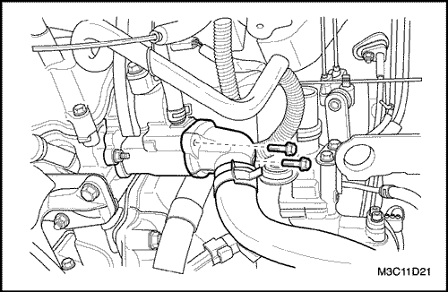

Cam asa ceva

Termostatul la Matiz este inafara blocului motor ! Era suficient sa arunci un ochi:
Attached File  m3c11d21.png   15.95KB   382 downloads
