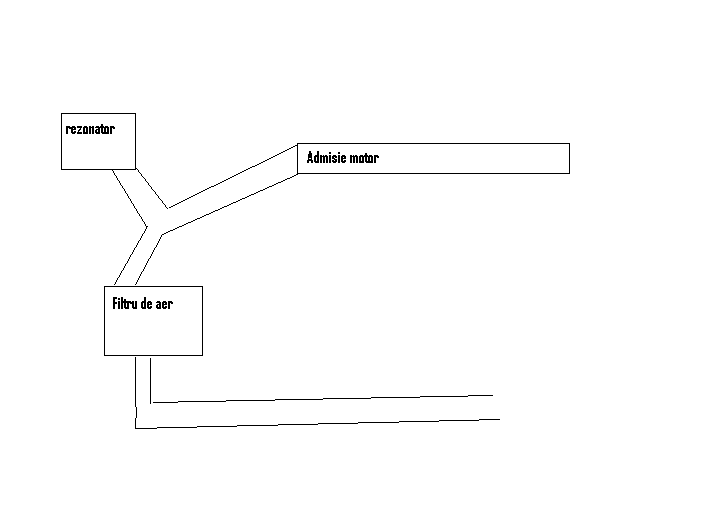

Foarte uimit. Cum adica n-ai rezonator? La tine din filtru de aer vine furntunul de admisie si intra direct in admisia de la motor? Sa inteleg ca pe DOHC pur si simplu nu exista?
Daca nu ai inseamna ca a fost scos?. La mine pe Cexe SOHC, totul arata identic cu GLE din punctul asta de vedere. Am atasat schema (in Paint sorry), ca vreau si eu sa ma lamuresc ce-ti lipseste. Plus ca fara rezonator masina face ca un tractor, mi se pare chiar neplacut sa merg fara el.
Da "lipseste" , nu a fost montat din fabrica la C exe DOHC .
Dar la Espero 1,5 DOHC este si eu vreau sa'l montez si la mine .
