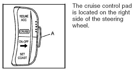

 <img src= ">
Doar din orificiul din locasul IAC-ului nu se poate da tot aerul necesar, trebuie deschisa cumva si clapeta si apoi sa te joci din IAC pentru a mentine viteza constanta.
