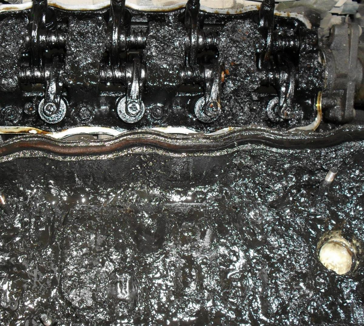

Curatare Motor
Neglijenta. Nu-i o noutate, ci doar un alt motor jegos.
Demult n-am vazut unul in halul ala. Cred ca ultimul vazut asa era la Dacia vecinului care nu schima uleiul decat ocazional dar schimba frecvent cuzinetii si zicea ca-s prosti, dar dupa ce-i schimba baga inapoi uleiul vechi. :mrgreen:
:) ) Buna asta cu piesele de proasta calitate. Astuia ii este teama ca de il curat va obtine un diesel mic, ori se descompune motorul. Merge foarte bine zice, nu are probleme cu el. Iar raspunsul meu :) ) ... Normal, atit timp cit nu ai ideie cum ar trebui sa mearga.
Mie nu-mi vine sa cred ca un motor poate ajunge in halul ala dar tinand uleiul in el "vesnic"
Eu cred mai degraba ca a bagat alt tip de ulei, sau unul foarte prost. Deja mi se face sila numai cand ma uit, brrr.

Mie unu mi s-o cam luat de "detergenti minune" , cel putin de cind am folosit pe motorul din poza atasata . Cel mult pentru fluiditatea uleiului, in rest ... apa de ploaie, atit la cald cit si la rece .

Nu e recomandat engine flush-ul la un motor plin de sludge. Deoarece exista riscuri ca acele depuneri sa blocheze alte canale de ungere cand este antrenat, sau poate debloca vreo scurgere pe la simeringuri mai slabe ...
