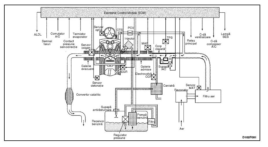

Despre valva pcv m-am lamurit ce face si unde este.Poate sa-mi spuna cineva ce este acel "IAC", daca este la tico, unde si ce face.M-am uitat prin forum dar nu am gasit un topic despre asta ... Multumesc
Gata, am gasit si m-am lamurit.Imi dadea ceva erori la .Multumesc mult.

Deoarece IAC este o electrovalva, identificarea ei ar tb sa se faca simplu, urmarind firele electrice. Ori la tico, am gasit doar un suspect: o chestie care sta pe peretele dinspre interior, in stanga carburatorului (cum te uiti din fata). La chestia aia ajung niste fire electrice si niste conducte de la motor.
Edited by ticolino
Electro-valva IAC regleaza turatia de relanti la motoarele fara carburator.

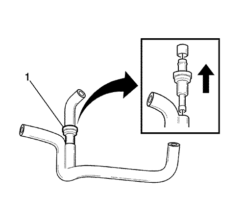

Iata o schita din manualul service la Matiz. Amplasarea valvei PCV nu este cumva gresita?
Despre sensul acesteia eu n-am gasit nimic concret pe forum. Poate o poza clara sau macar o explicatie batraneasca (ex: capat mov spre...). Pentru cine nu este sigur... > :)
Amplasarea din desen este gresita.
Despre valva PCV gasesti chiar in primul post al acestui topic.
