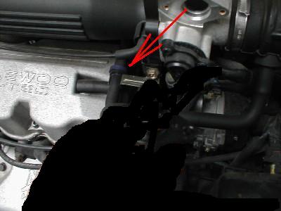

Imi permit sa reproduc aici o parte din mesajul lui tolin_afc, in care explica atat rolul cat si "locatia" valvei P.C.V.:
...valva PCV se afla pe un furtun in T, din cauciuc (8 mm la interior), care leaga capacul motorului de galeria de admisie (dupa clapeta de acceleratie) si de burduful (tot de cauciuc) dintre filtrul de aer si intrarea in galeria de admisie (inainte de clapeta). Piesa este circulara, cam 100 mm, fi 7mm la un capat, fi 8 mm la celalalt (atentie sensul de montare conteaza, dar nu poti gresi decit daca ai fortza militianului si este din plastic dur, ca ebonita. In magazinele care desfac piese Daewoo din Brasov costa cam 100k lei-tramvai. Nu trebuie sa mergi la service pentru asta, niciodata, doar daca iti place sau te distreaza. Valva este destul de prost conceputa la interior, motiv pentru care se uzeaza destul de repede, 12 luni (10000 km) dupa recomandarile producatorului, deci intra in categoria consumabilelor. Probabil ca daca este mai bine facuta costa de 3x si dureaza tot asa. Daca vanzatorul nu stie ce este aia valva PCV, cere-i "valva pentru relanti", pe limbajul lor. Cind aceasta valva (supapa) nu functioneaza corect, se aude un tziuit la relanti (cu capota motor ridicata) si relanti-ul nu este "rotund", la prima cheie si in anotimpul rece. Cum rolul ei se intinde si peste turatia de relanti, este bine sa functioneze in orice caz. Doar la WOT (clapeta larg deschisa) supapa trebuie sa fie inchisa. Fara ea motorul nu poate sa functioneze, cantitatea de aer intrata in galerie duce motorul spre turatie maxima, nereglabila din clapeta. Asa ca trebuie sa ai intotdeauna o valva buna, de rezerva, in torpedoul matizului.

edit sprite: ...am modificat poza. Momentan nu am aparat digital, dar totusi voi pune poze adecvate cat de curand. Inclusiv cu supapa sectionata... Scuze pentru confuzia creata. :oops:

In poza aia exista o sageata rosie care arata unde este PCV-ul. Sprite a folosit o poza dedicata pentru IAC si a facut si o remarca pentru precizare.

esti sigur ca si tico are valva pcv? io n-am vazut-o pe nicaieri. unde ar putea fi?
E in acelasi loc dar in spatele chiuloasei pe furtunasul care intra in capacu' la chiuloasa si filtrul de aer

q: la tico valva pcv e cumva aia din poza?
