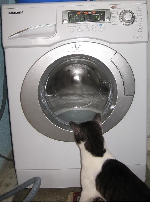

Am achizitionat un Samsung F1045A, slim. Pare ca merge ok. Poza reala:
Pot alege ca temperatura apei sa nu fie schimbata, sa fie cea din reteaua de alimentare.
Acum intrebare de zgacit: cum e mai ieftin? Sa o las sa incalzeasca apa rece, sau sa o alimentez la apa calda?

Apa calda din cate stiu eu este destinata uzului menajer, si denumirea asta ma duce cu gandul ca nu e atat de filtrata precum cea rece (impuritati si altele), ca atare n-as folosi-o pe-aia calda la alimentare numai din considerentul ca poate defecta ceva prin masina.
In rest, depinde; atata timp cat nu stii puterea consumata de masina intr-un ciclu de spalare (ar trebui s-o gasesti prin cartea tehnica), nu ai nici macar un punct de pornire in calcule.
