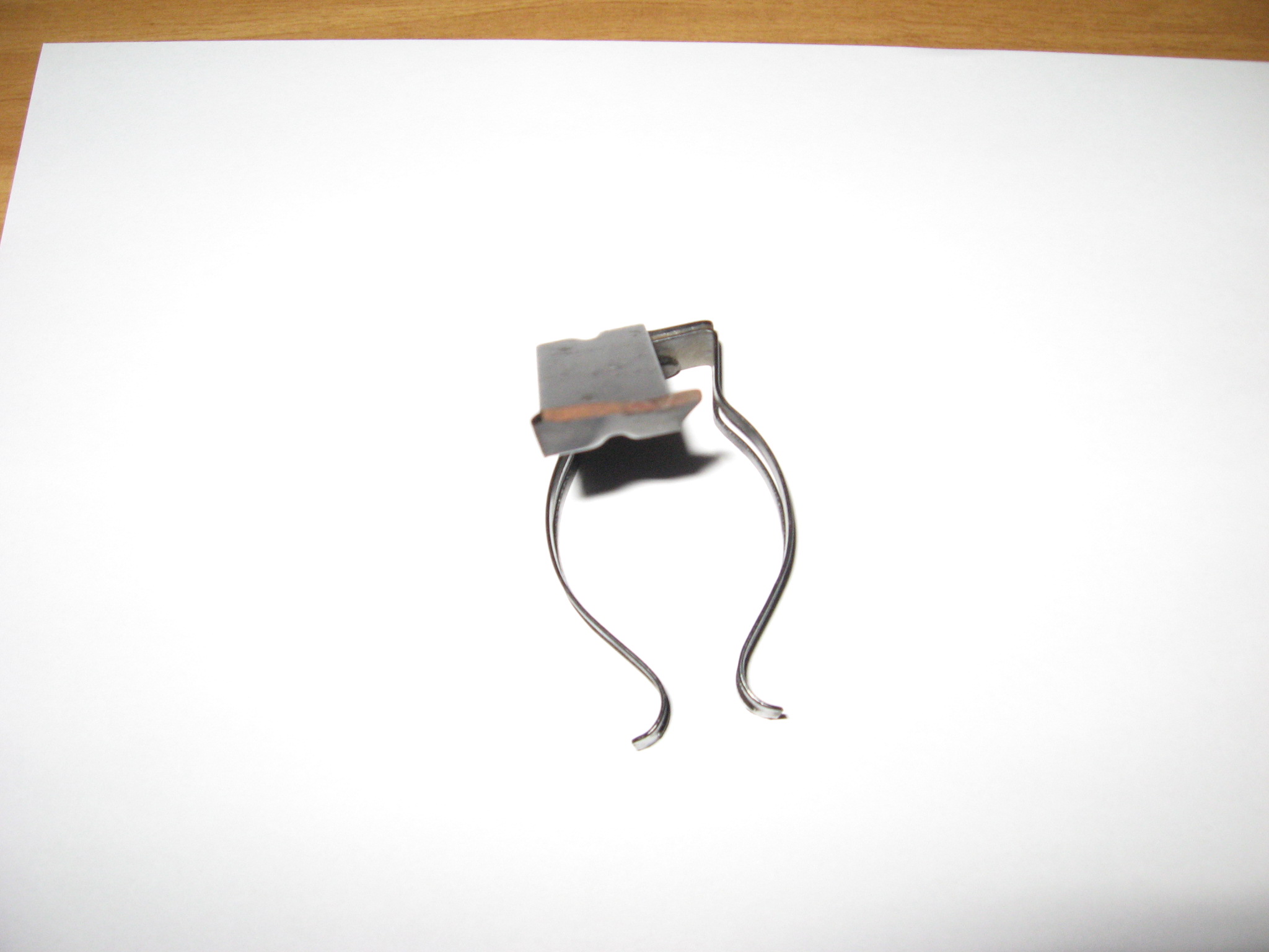

tolin Posted October 11, 2007 (edited) Observatii sunt in sensul ca am gasit suportul valvei EGR rupt, iar acum sta in aer. Esti sigur ca este vorba de valva EGR ? Edited October 11, 2007 by tolin Share this post Link to post

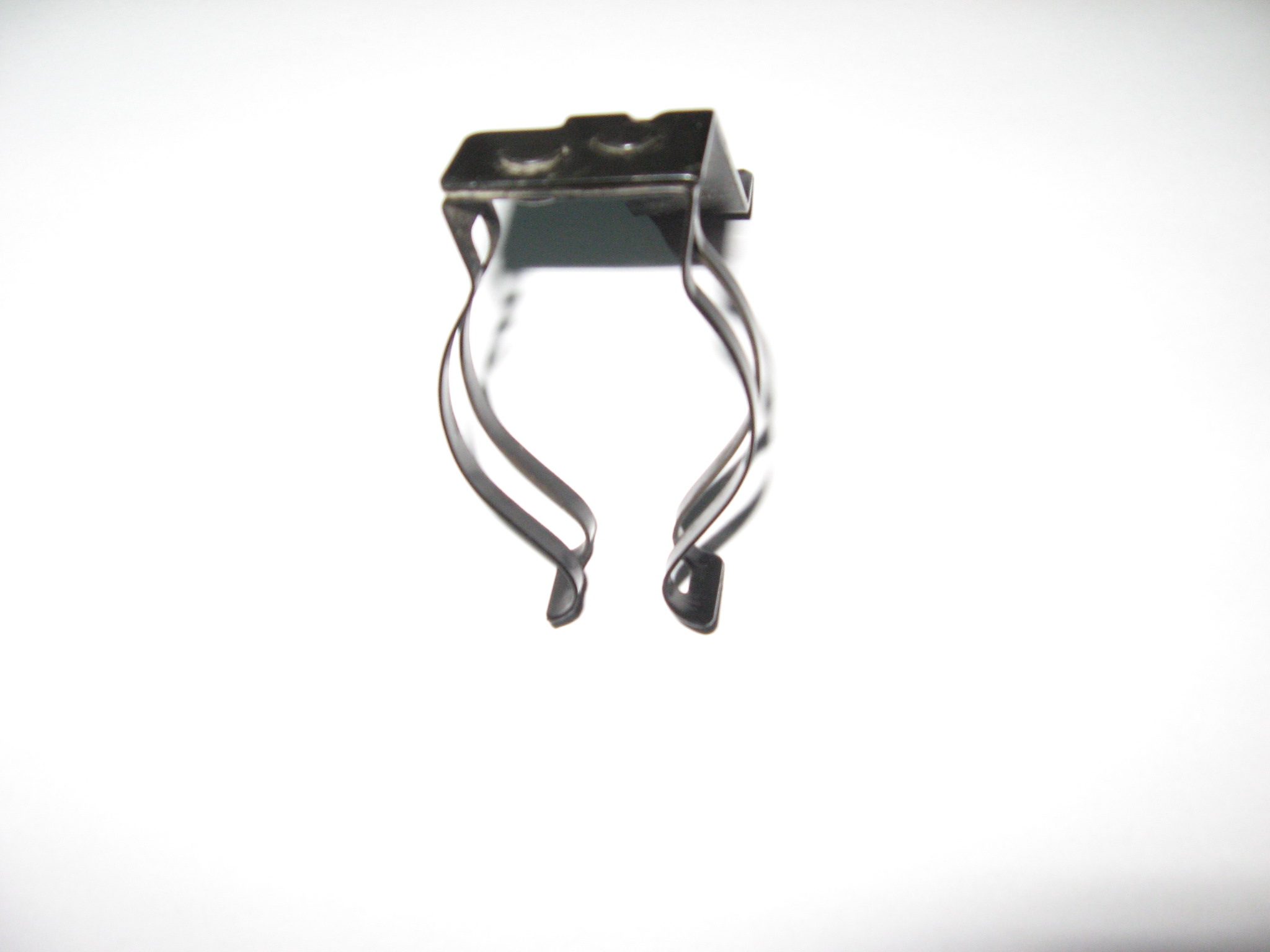

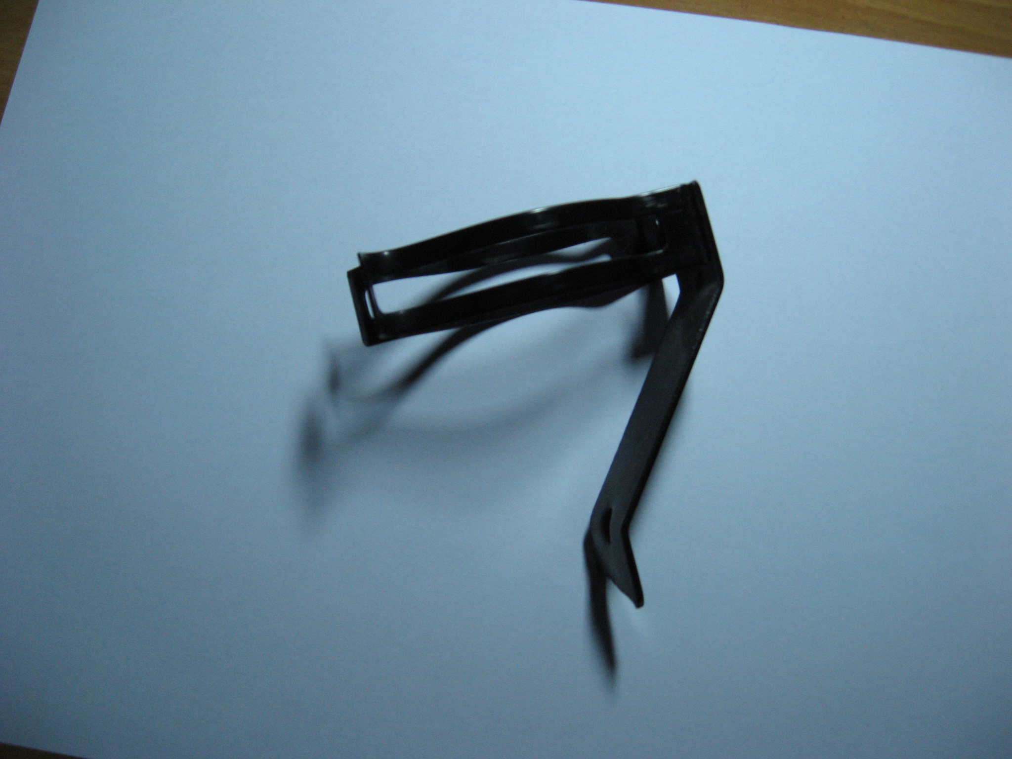

nonel Posted October 11, 2007 (edited) Sunt foarte sigur ( asa a spus mecanicul). Cand a dat jos capacul de la culbutori am putut sa bag mana in spatele motorului si sa vad ce zdranganea pe acolo. Partea rupta din suport si acum o am pe balcon ( atunci nu aveau pe stoc si nu mai am ajuns sa montez suportul. Se poate intampla ceva daca merg asa cu acea valva ? Pun si cateva poze cu acel suport sa imi spuneti daca este de la valva sau nu. Edited October 11, 2007 by nonel Share this post Link to post
tolin Posted October 11, 2007 Corpul valvei EGR este bine prins de motor pentru ca prin ea trec o parte din gazele arse ale cyl#3, deci, am indoieli justificate ca valva ta sta in aer. Pe un suport elastic se afla alta piesa, un regulator de vacuum care comanda valva EGR, legata in sistem prin doua furtune de cauciuc. Asa ca, chiar daca informatia o ai de la un mecanic, ea poate fi eronata. Share this post Link to post
nonel Posted October 11, 2007 Dar de suportul din poze ce parere ai ? Este de la acel regulator de vacuum? Share this post Link to post

bikerkes Posted August 29, 2013 Dar de suportul din poze ce parere ai ? Este de la acel regulator de vacuum? salut si eu cred ca este suportul de la valve EGR. si eu am aceeasi problema- support rupt ! unde ai gasit piesa? merci! Share this post Link to post
